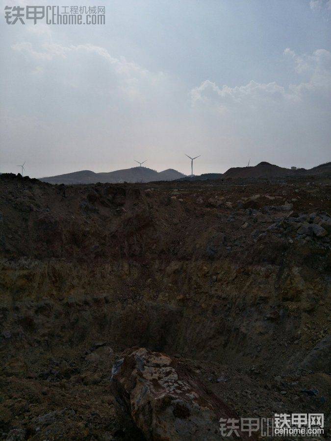

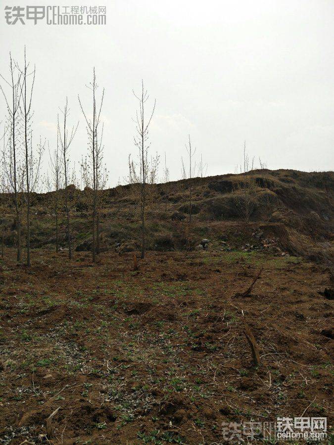

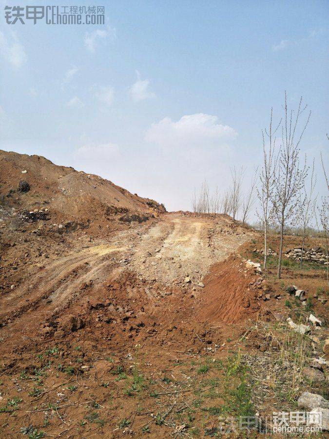

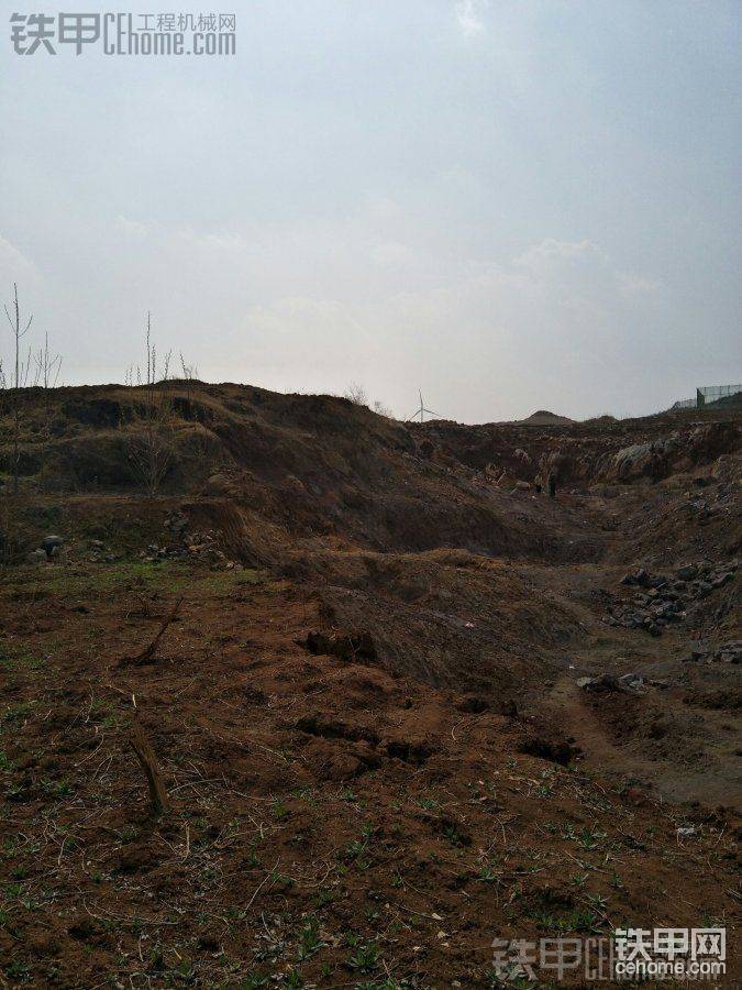

这是从上往下看,下面就是以后的矿坑口,
这是在矿坑口往里面看的样子,一片狼藉,刚剥了上面的土层

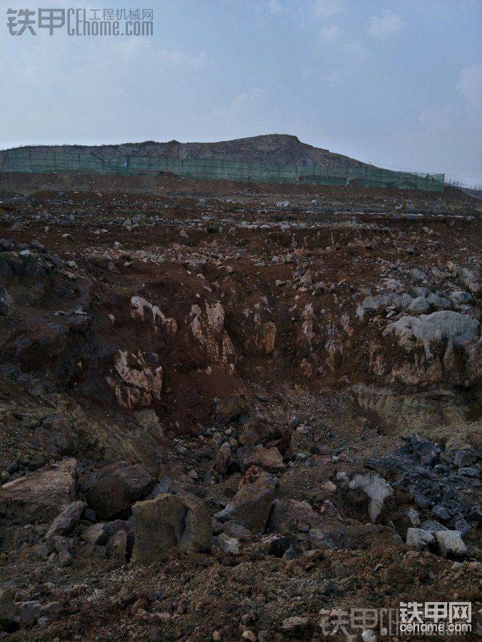

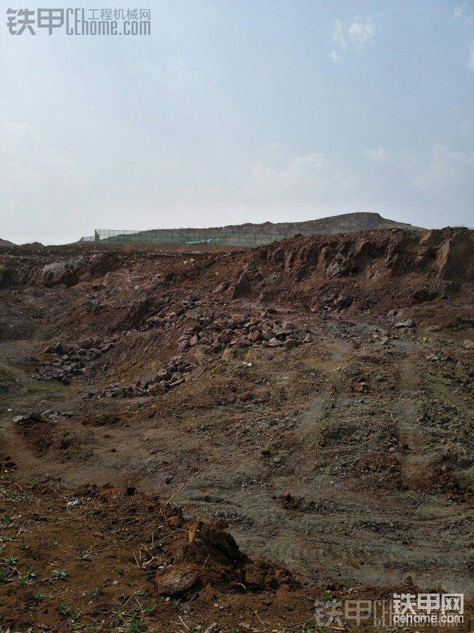

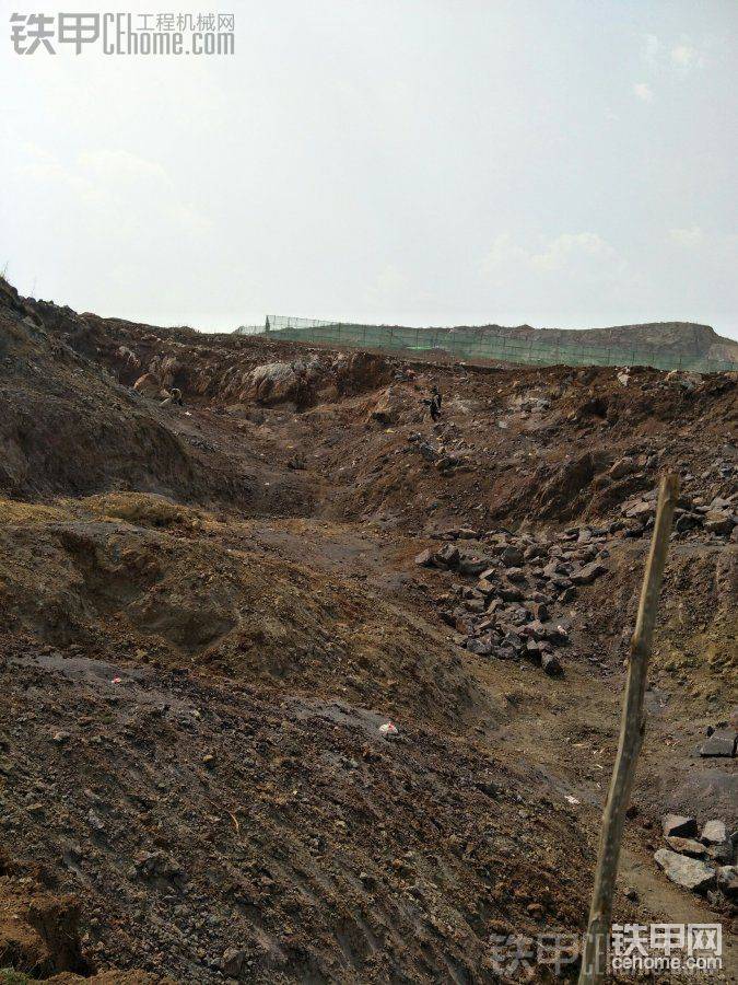

上面围挡里面就是石子机,有关部门让做的围挡,中看不中用,面子工程。

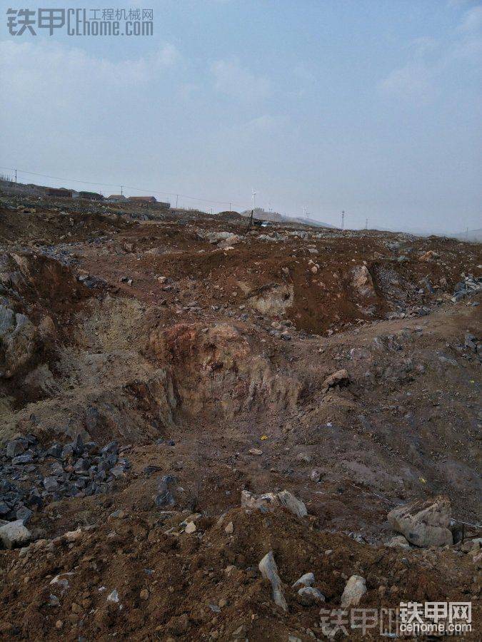

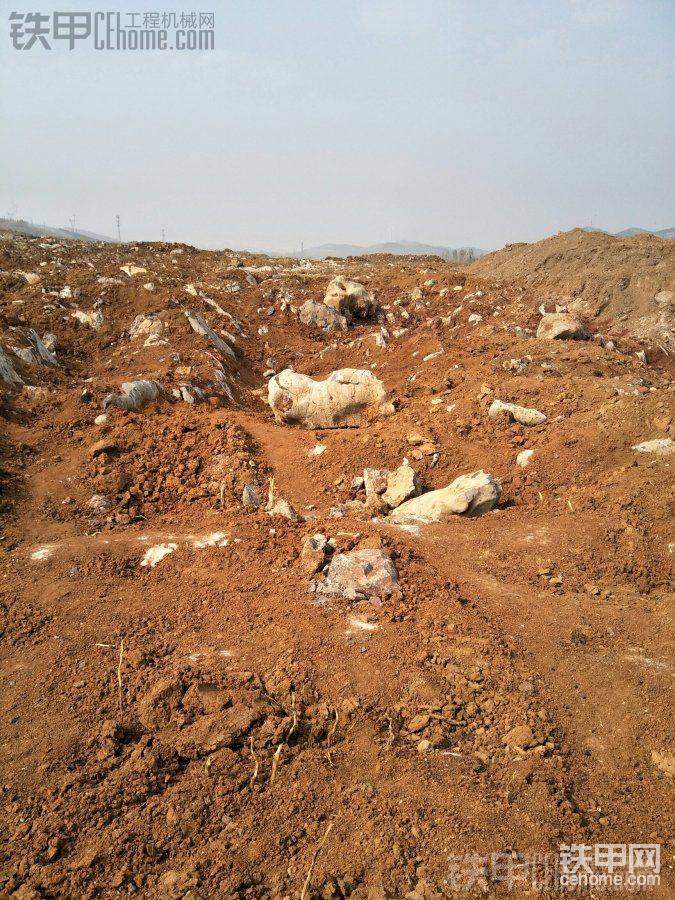

这是矿坑全貌,有点乱,从图片上大家可以看出我这个矿坑几乎是属于平地型的,根本没有多大的坡度,老师傅应该知道这种矿是很难开口的,因为爆破有难度,开不出横断面,炸药就不能把石头推出来,就算放了炮,石头碎了也是挤压在里面,想采矿也有一定的难度,我斟酌再三,正好这边有一条小沟,我就决定在这里开口了,一剥土我就笑了,土层深的很,这就为我第一炮开横断面提供了很大的优势了,只要横断面出来了,以后随便搞。

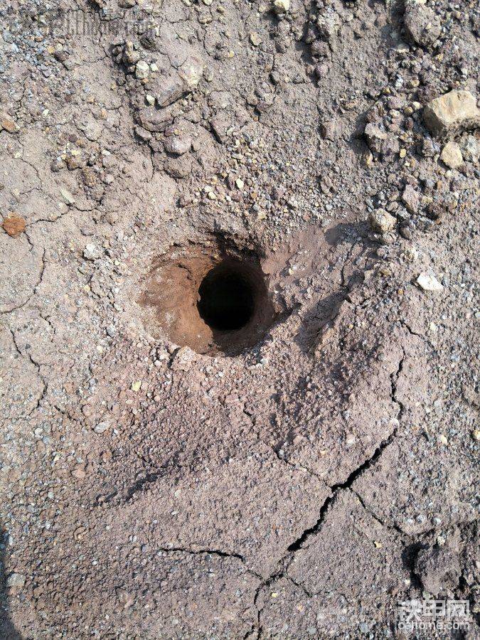

这是我打的炮眼,90钻头打的,打出来接近100mm,因为是第一炮所以我打的很密集,2.8×2.8,虽然是成本高,但是这一开始就没打算挣钱,只为铺路,只要这一炮搞好了,以后就方便多了,炮眼深度为15米,其实用不到这么深,只是为了以后下一层考虑,下一次我就要打1115的孔径了,炮眼适当的放宽密度,但也不会很宽,适当的调整,目的就是多炸石头,还不能让挖机不好工作。
我这地方以后会出现一个很深的大坑,因为地上没什么石头,全在地下,中联集团花了将近2000万探测到地下180米,全部都是高钙石。我也为了放长线钓大鱼。
跟着国有企业干这就是最大的好处,心里有底,别家都停了,我这照样开工,咱的靠山硬。
图片可能看不出有斜度来,因为我这块石头是斜着插进了地下,所以我没有打常规的竖直孔,我给了个15°的斜度,正好跟石头一样的斜度,一点也不浪费炸药的威力。只要点炮就全部给推出去了

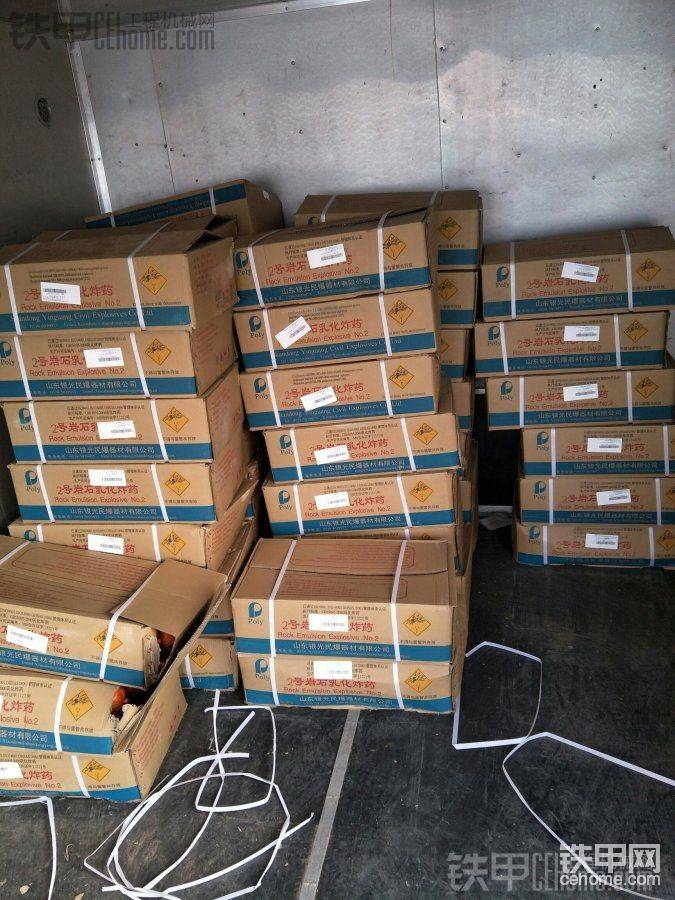

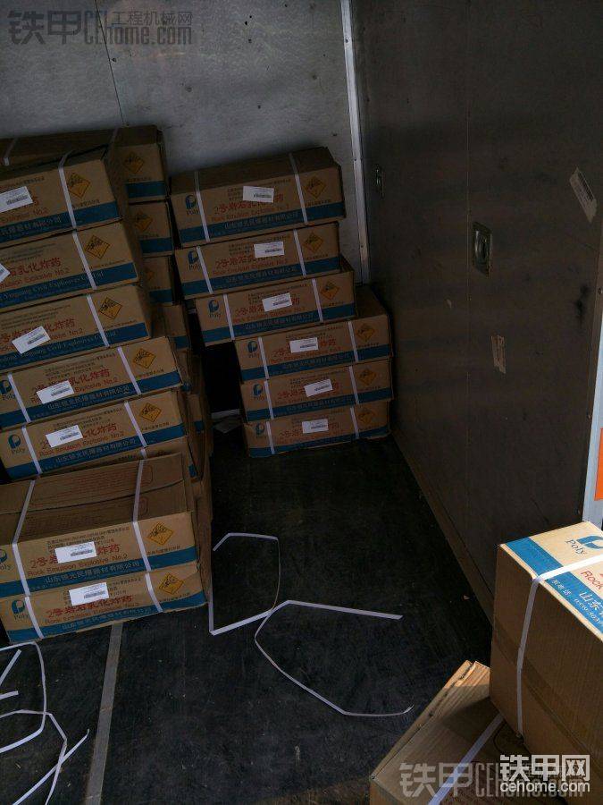

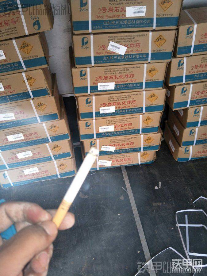

炸药来了,因为是第一次,面积小,只报了5吨炸药,下一次就要在加个0了,只要这一次搞好了,下一次我已经预算出来了,最少要用40吨炸药,一次性转圈打孔,已经申请多段位雷管跟硝氨炸药了,那样放出来之后装车就跟装石子差不多,如果场地搞好了,用装载机装都可以的。
我在看炸药,烟瘾来了,就来一根吧,
也许有朋友说我作死了,其实这个东西绝对安全,你就是把它放在火里烧都没事,前提是不能见电,因为现在都是电雷管引爆。
用的是乳化防水炸药,其实我很不想用这种,价格高,威力小,没有硝氨炸药效果好,雷管也只有一个段位,达不到分段爆破互相挤压的作用。没办法,这种事情共党说了算我们没法抗衡,能爆破就很好了。希望审批的多段位雷管跟硝氨炸药能批下来,那到时候就容易多了。

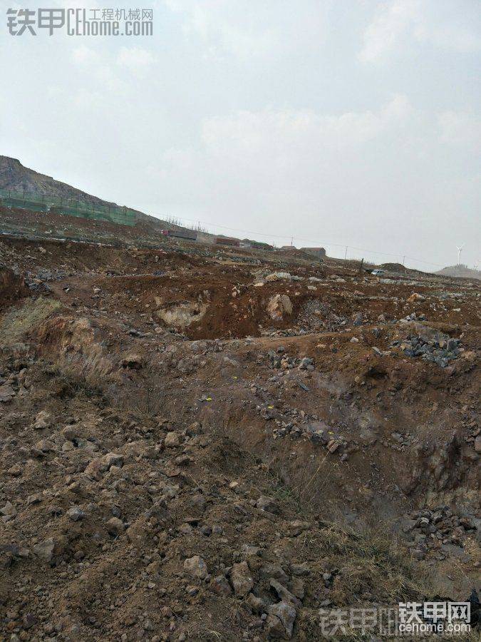

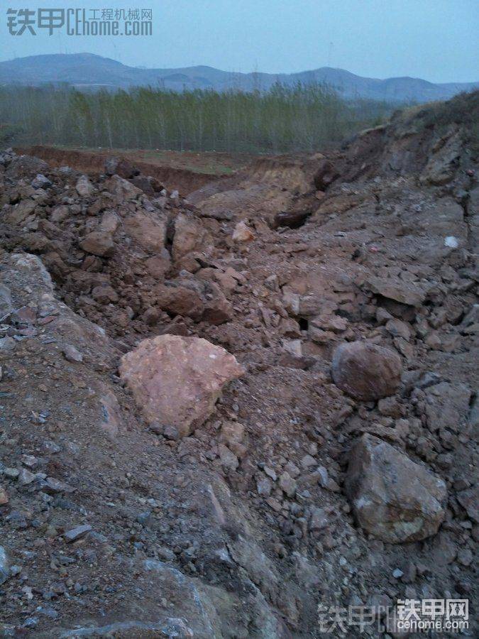

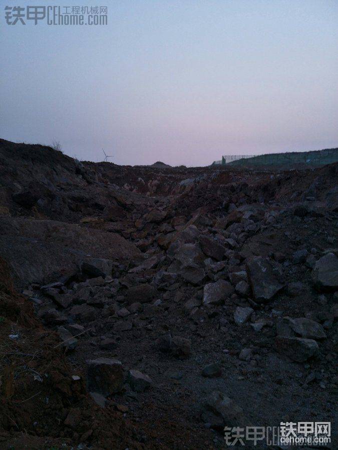

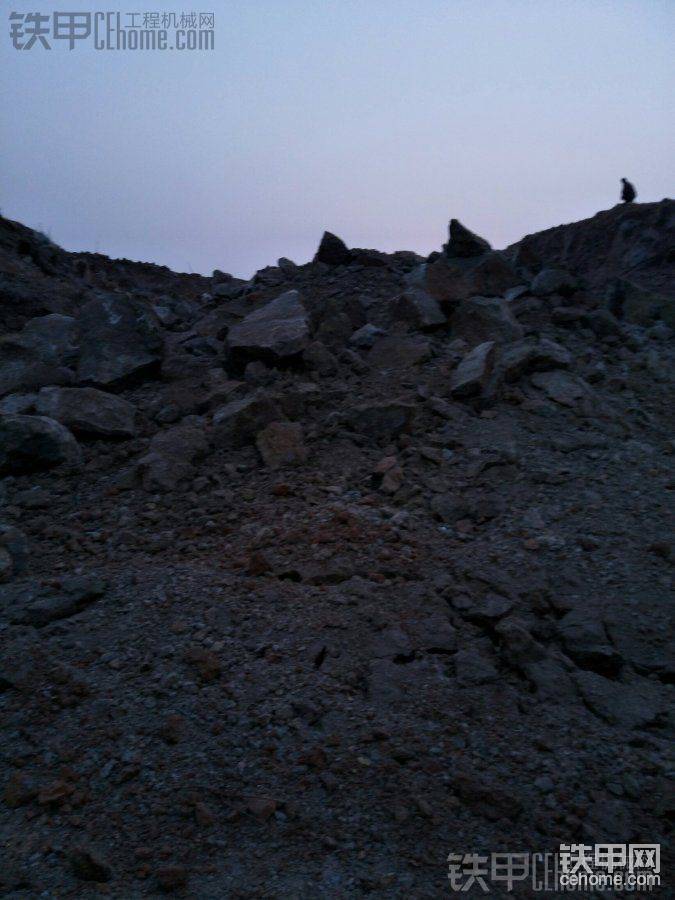

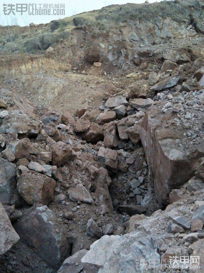

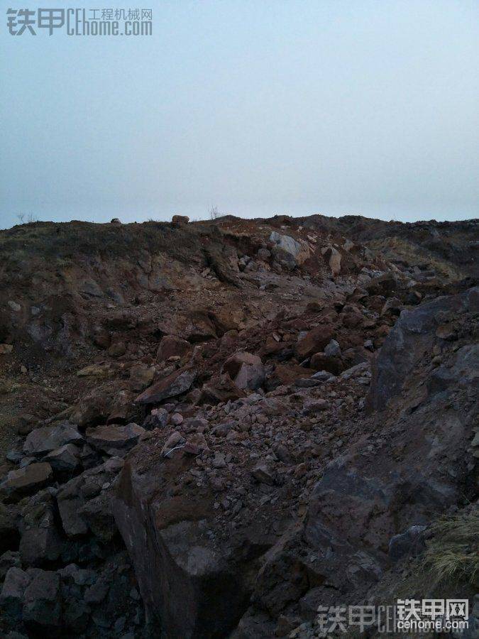

爆破后的样子,也是一片狼藉,但是整体效果好的很,老师傅们应该能看出,这下面绝对全部是碎料,挖机干起来毫不费力,
如果说石料爆破过后一看表面全是碎的,那完了,说明炸药威力全部涌上来了,底下吃不到药力,在一个炸药怕土层,一见土层土缝,威力全部从土里出去了,这东西是遇硬责硬,就像武林高手,遇强则强一个道理,
我这一炮绝对只有头顶上的几个大块,下面想不碎都难。破碎锤只要把上面的几块大块打完就随便休息了。

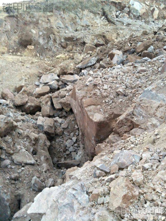

唯一美中不足的是这个地方有一个炮眼堵住了,没能冲开,所以出现了断层,跟这一块超大石头,这是很低级的错误,我却犯了,只有下一次放炮的时候再来弥补了。常在河边走哪有不湿鞋,原谅自己了
