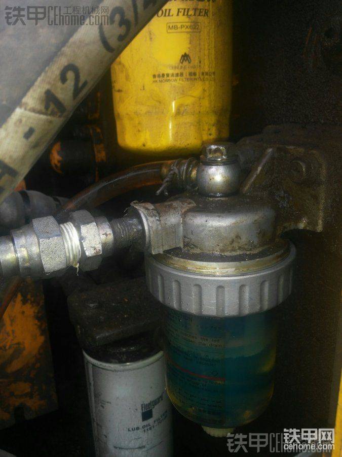

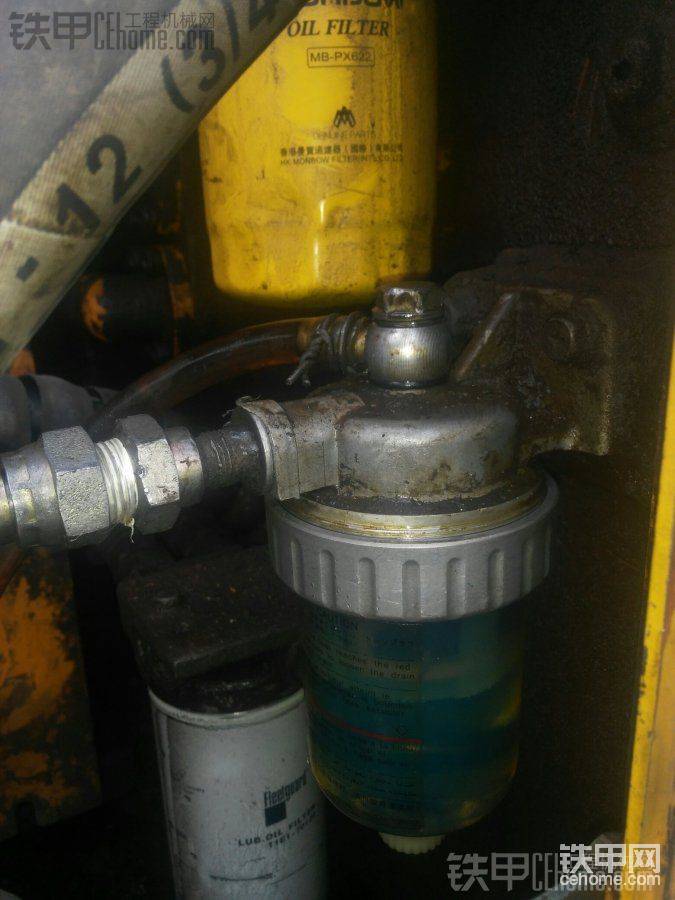

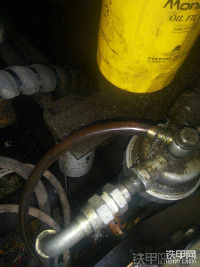

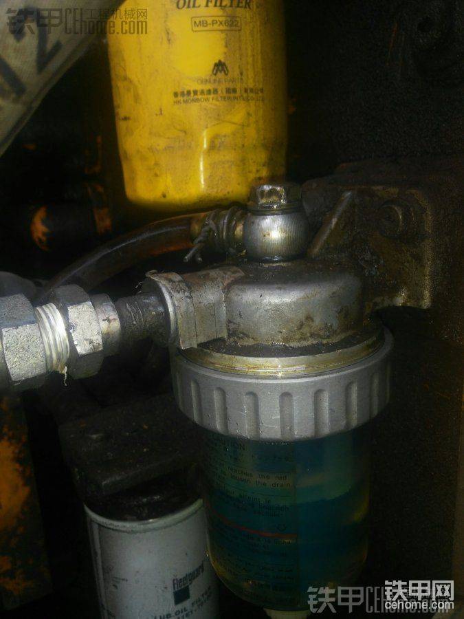

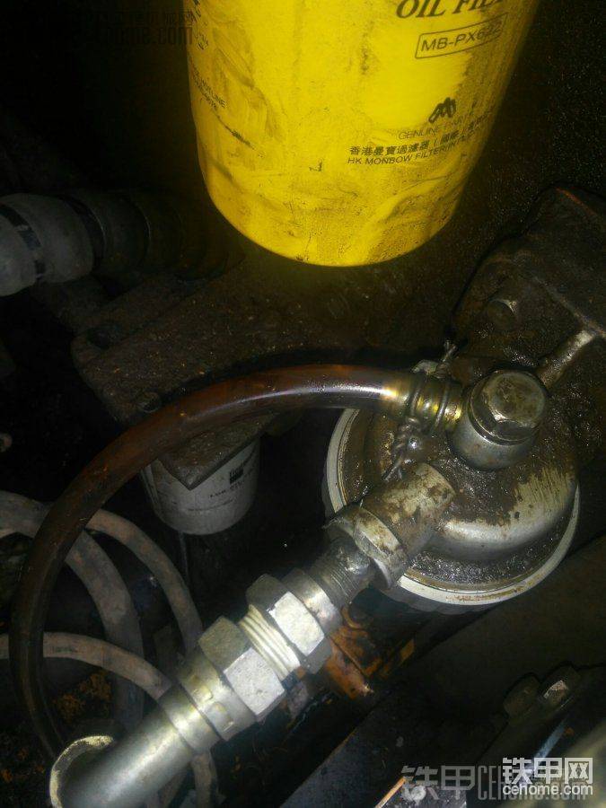

高手分析,进油管老有空气
139****5617
2017-06-15
手动泵换了,油管也换了,还是不行
Wen12580
2017-03-31
手摇泵问题大
Wen12580
2017-03-31
手摇泵问题大
挖挖考虑考虑
2017-03-31
油箱脏了
徘徊@遗憾
2017-03-31
挖机拖熄火了,检查下柴油箱出油管看油正常吗?如果没多大油出来,柴油箱里有东西。
饶炽753
2017-03-31
直接加装电子泵
小赖赖
2017-03-31
先检查管子看看,再不行手油泵里的滤网看看脏不脏,个人想法
ai150hi
2017-03-31
清洗油箱看看也行是油箱里面筛子堵了
现代卡特
2017-03-31
分析的有道理
忧伤的爷
2017-03-30
你懂
