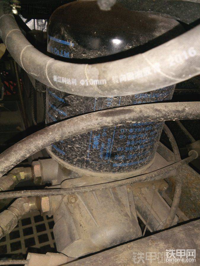

多加一个存气罐是为了增加存气量使用刹车的时候放气慢但刹车系统没有到达安全气压的时候也不会给你报警我这个是没有达到安全气压的时候会报警的
老玩童 2017-04-05
这个就是刹车干燥器主要是去除压缩空气里面的水份的
老玩童 2017-04-05
哈哈哈在你面前就献丑了气压报警传感器一般就是报警器的负极传感器本事是搭铁的

有刹车干燥器
戴眼镜的挖机手 2017-04-04
老顽童,请问多加一个气罐您觉得如何。

有多余的位置直接加一个罐子或者换一个大的罐子,反正都通气了用到气的地方也多,还可以改气喇叭,原车仪表上面没有报警的吗。
