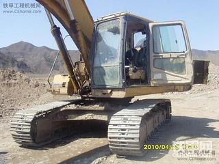

325B挖掘机的3116发动机喷油器怎么调整
154372985
2017-04-06
好吧
manwang-
2017-03-31
你还是先去买一套资料,研究明白,再决定工具的事--不然,也是白费劲。
manwang-
2017-03-31
35系列的用不上--太大了! 这工具,最不好弄的就是那个轴向测量齿条行程,也许,你去买一个杠杆百分表代用。
154372985
2017-03-31
除了工具,没有其他的方法吗?可以通过别的办法调整吗。工具无非就是表是吗。可以自己做吗,省级借不出来的。哈哈。3500系列的表可以用这上面吗?
manwang-
2017-03-31
与康明斯的N,K,系列的P-T燃油系统原理上就不同--P_T燃油系统是靠转速和节流孔【压力】控制油量,而这个泵喷嘴是靠调速器控制齿条位置啊, 工具只能是代理商的省一级公司才能有--你能借出来吗?资料倒是网上就有卖。
154372985
2017-03-30
没搞过底特律的机器。修过康明斯和这个差不多。工具可以借呀。
manwang-
2017-03-30
还有找不到人滴?你在什么区域?全国范围都有代理商; 资料你可以找坛子里的CAT猫去买--问题是,有了资料,没有工具和经验,也白搭-- 如果你有底特律的71V,72V系列二冲程柴油机的修理经验,可借鉴一下--都是泵喷嘴结构,调整喷油器正时和喷油器同步。
154372985
2017-03-29
我这里找不到人呀。。有资料就有办法
manwang-
2017-03-29
发个资料也不行,这需要一套专用工具--才1万多元- 建议你去联系就近的代理商吧,估计他们也是总部才能有--机器早就停产淘汰了。
