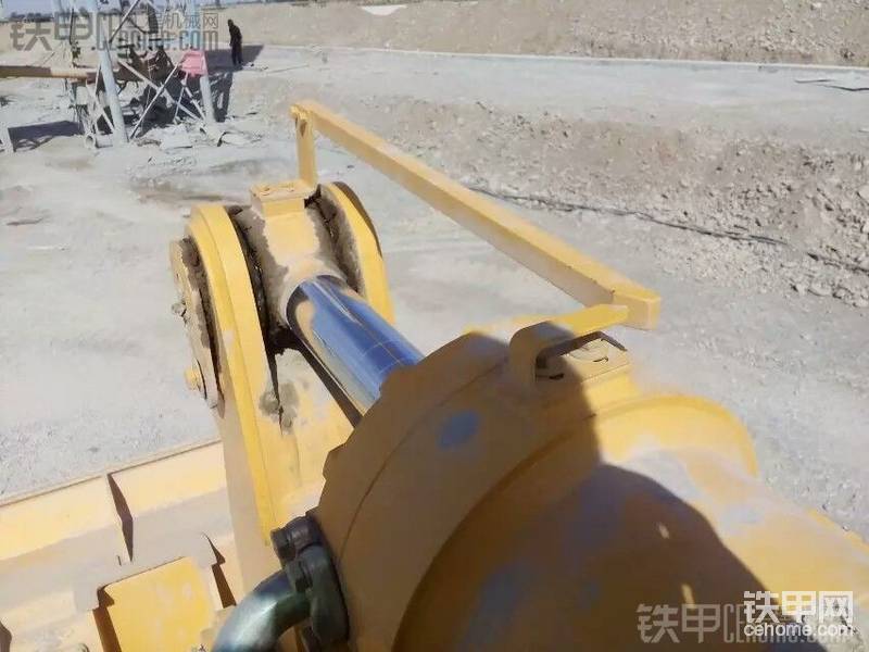

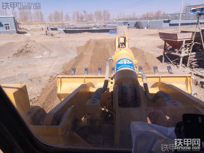

单纯的放平还是看标尺好,不用多说,目标直接了当,利于观察!这一点我想也是大多数人的习惯。当然了这对于大臂放到最底是毋庸置疑的,可是当随着大臂不断的提高斗子放平的角度就发生了变化!如图

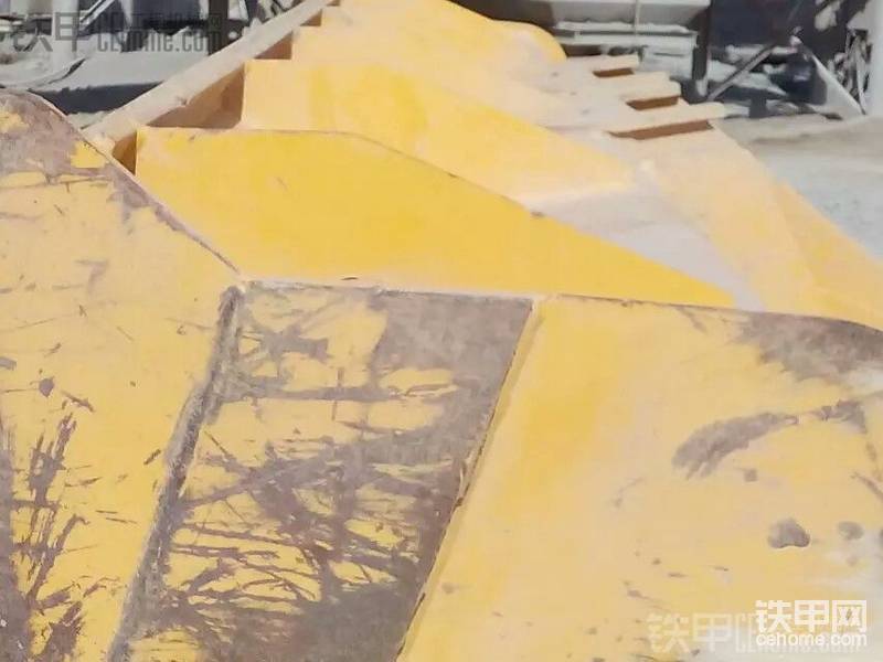

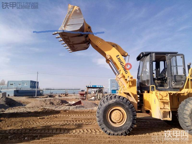

从图中可以看到当铲斗放置位于水平,随着大臂提升,铲斗在不动的情况下角度会发生变化!所以光看标尺是不全面的!标尺只能做一个辅助关键看斗还是可靠一些!看图当标尺位于正位铲斗这的铁面正好是一个平面!不论你把大臂抬到多高,只要能看到这面是平的铲斗就是平的。当你把大臂抬得看不见这面了,目标就更明显了,应为你可以看见铲斗底了,底平了铲斗就平了。
在实际操作中多找一些这样的参照物其实挺使用的。比如在实际的装车中铲斗放平铲料可以直观的看标尺做出调整。卸料后后倒时看铲斗底,都是很方便的!像那种没有翻斗的平板车卸料时需要装载机帮忙,比如卸煤,装载机平整好自己的路线确保地面与车厢平行(至少确保前轮地面与车厢基本平行没有坑洼)打开货车两个边门调节适当高度,看好铲斗中间的平铁面处于水平,轻轻插入料堆慢慢走,根据地形大臂或铲斗适当做出调整。

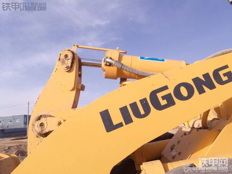

没有合适的照片,做个样子,会意就行!在推料时有许多人都羡慕别人立着斗子一板推过去尽然还是那样平,看起来还很轻松的样子!我们立着斗子怎么不好掌控?在这里我就以我的经验说道说道。其实立斗子推往往是用于硬方或实方,不适合用于虚方场地!这样推铲斗容易吃料且阻力小车相对轻松 还不磨损铲斗底部,可谓是一石三鸟!立铲斗也有分寸,太立的起了大臂不容易掌控,太放的平了铲斗不吃土效率低!一般立斗的角度从标尺上来说最佳尺寸也就5公分左右!如图所示

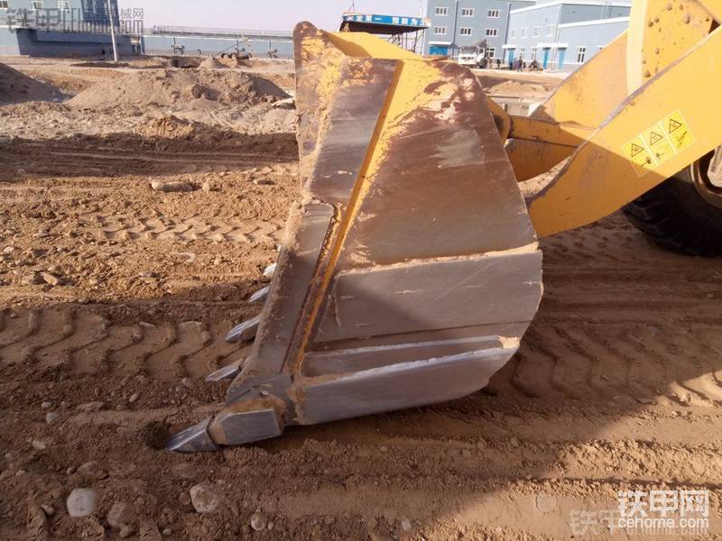

从铲斗上看的话看铲斗边上的斜面位于水平为最佳角度。如图所示!当然了这个角度适合用于硬方!如果场地不是特别硬稍微放平一点大臂更容易掌控!
当在进行用轮胎压实作业时,我们可以看斗齿来定位轮胎的轨迹,避免残留夹缝,浪费时间!看图!
收斗到位后我们斜视看到的第二个斗齿,就是轮胎的外边,两边都是一样的。压实是尽量走直线,用斗齿瞄轮胎印边走保证没有夹缝!效率绝对高!为什么我会找一些参照点来呢?原因是我在学驾照的时候,教练会根据学员的情况让学员来盯一些点来完成定点停车,倒库,直角转弯,侧方停车和把持车离实线的三十公分,真的很好用,只要盯好点练习起来真是事半功倍。于是我受到启发把平时的经验归纳了一些参照物,分享给大家。还望大家不要见笑!
