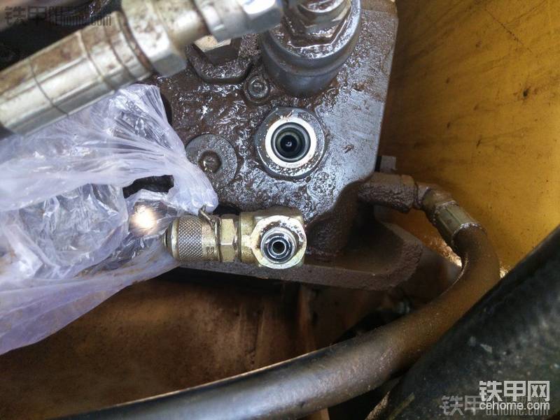

谁能告诉我这里面是什么 沃尔沃80
陈文昊
2017-03-30
拆掉的就一根管子,售后说是测压阀
dmw912
2017-03-29

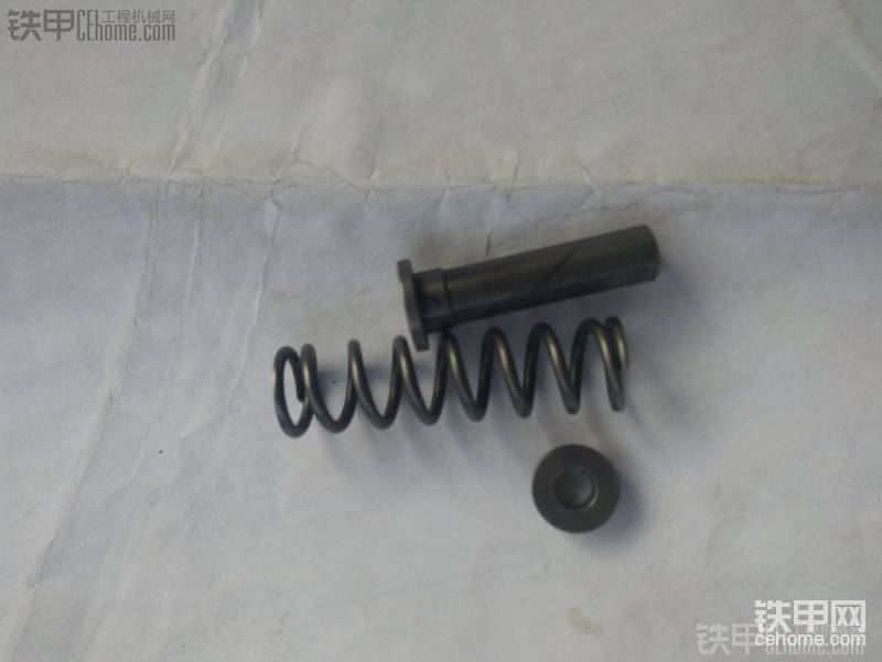

这个东西是不是和前面那4个在一起的一样的
dmw912
2017-03-29
这个不像主溢流阀里面的东西你拆掉的东西呢有照片吗
陈文昊
2017-03-29
这是喷出来的东西
dmw912
2017-03-28
是不是主溢流阀
陈文昊
2017-03-28
今天不小心把车打着了 那里没有上 冲出来东西了
sy648050400
2017-03-28
压力检查口,里面应该啥都没有,有还不正常呢
陈文昊
2017-03-28
里面东西今天被液压油冲完了,想知道里面的东西有什么?
洛阳小韩
2017-03-28
压力检查口
