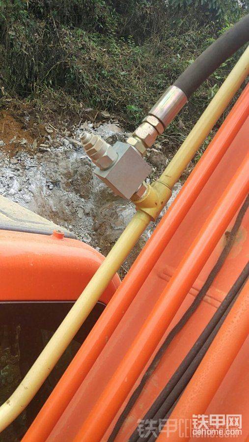

先看一下氮气压力多少吧我一般都是十五六个左右
《元》斗山150
2017-03-25
我也是不敢乱调,所以请教下有什么办法使锤有力
挖山挖水
2017-03-25
不是乱调的 必须要压力表打压力才能调 100的锤调什么频率嘛 我也服了你
hurry_up
2017-03-25
有压力表最好,正常200公斤都行
hurry_up
2017-03-25
往外调
挖呀挖177
2017-03-25
看看淡气,再想办法
《元》斗山150
2017-03-25
hurry_up
2017-03-25
大臂后面那个溢流阀添一下
《元》斗山150
2017-03-25
氮气多少才慢有力呢
138****4517
2017-03-25
内六角调哪个炮头
