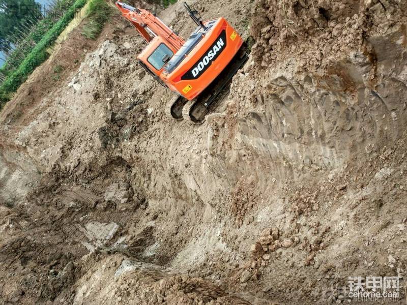

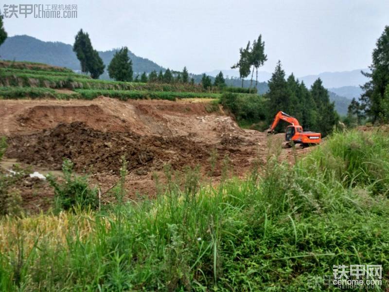

大家好,铁甲忠实粉丝在铁甲好几年了也帮朋友在铁甲买了几台二手机,好几次都想发帖一直提不起笔,今天刚好翻阅手机刚好看到去年的相片,心血来潮就发一个帖子,这是在农村新修筑的堰塘高手无喷,先来几张我的座驾吧!
斗山150lc_9C老板新买的第一次被我真服了

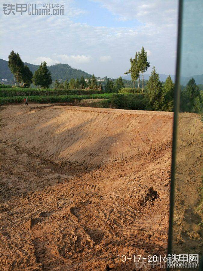

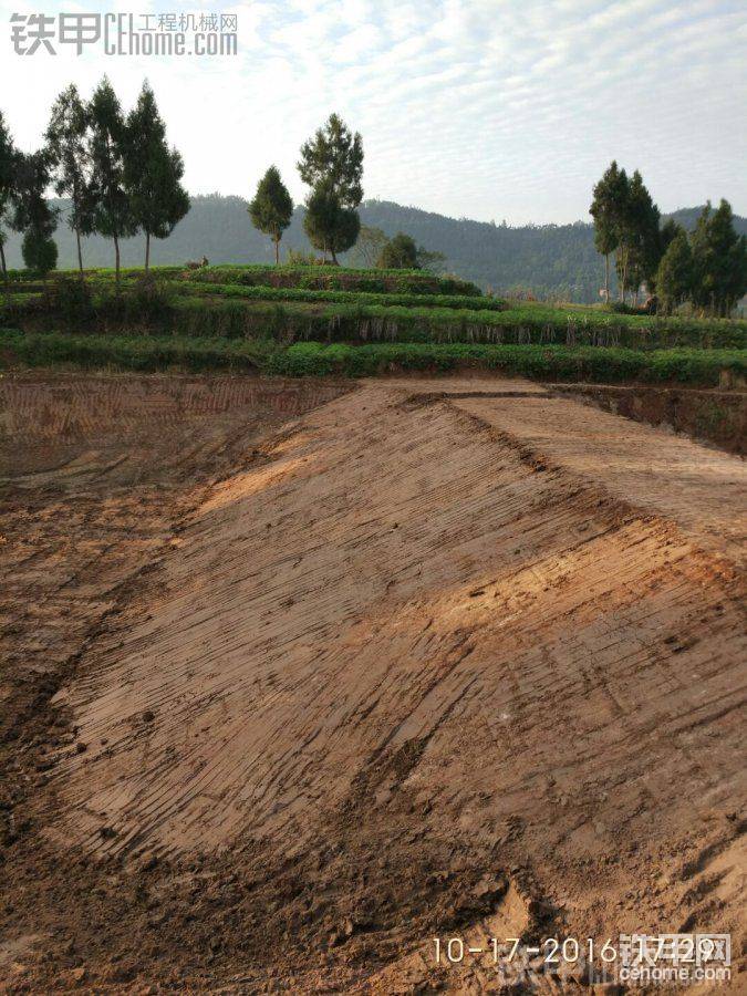

来几张成品图大神无喷哦
上坝5米下坝大概26米
上坝5米下坝大概26米

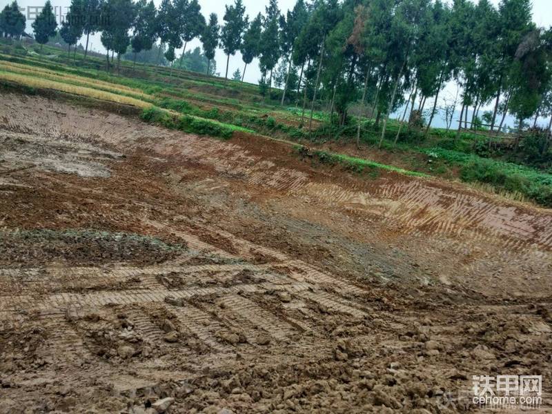

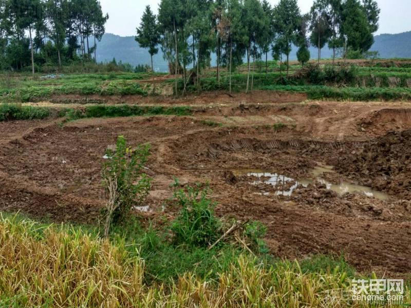

挖机刚考场,刚开始的遇原始场地没有了斗山稻田,大小共六个田中间两个还有水

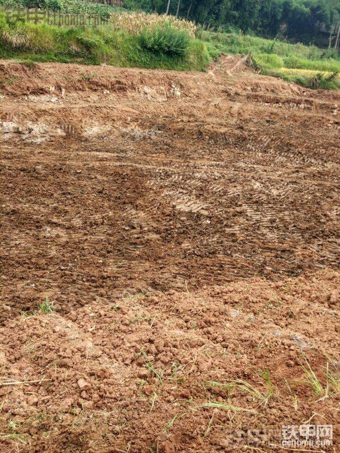

这是清理完了的
这是清理完了的

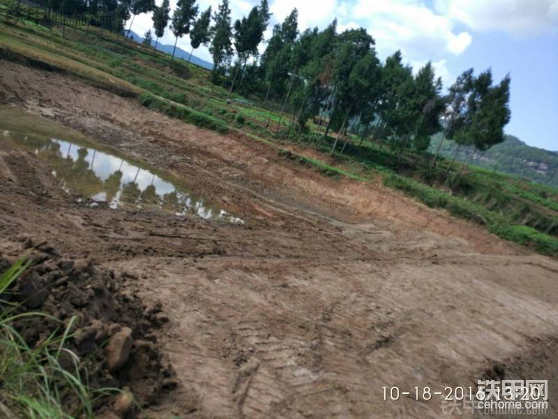

这是在清理表面杂草
这是在清理表面杂草
这边刚好碰到雨季十天5天雨清了又有积水
这边刚好碰到雨季十天5天雨清了又有积水
首先说一下我2012年底学挖机2013年8月出师干活到现在不算老鸟,前后干过几个水利活知道水利刷坡有水不好干,土湿度大了挖机在上面走堤坝会变形果断给工地管理建议先清溪泥,

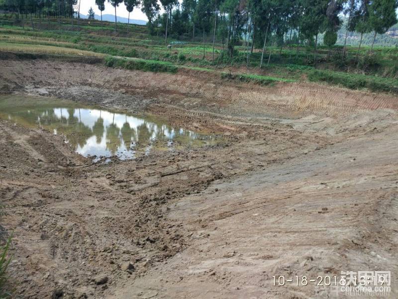

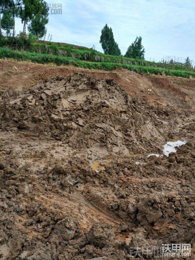

突如其来的一场雨一下就是十天里面关水了,还好提前有计划预留了,挖沟放水里面土又被泡了又不能加堤坝只有挖掉甩到悬崖去
工地老板叫放在哪里等太阳晒,这要晒到什么时候啊扔掉工地老板为这个还给我吵一架,泥湿度大不好做活挖机都不能压会陷车果断扔掉没听工地的

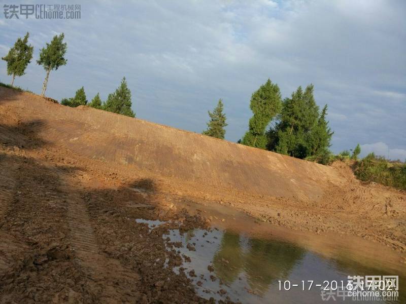

慢慢加高
慢慢加高
慢慢加高,中间有一个细节没图片了,就是外坡刷坡这没图片了,因为外坡下面是一个悬崖加高堤坝后150臂短收不了边坡,能够收边坡时就要把外面的坡收好不然到时候没办法,收好后再继续加高

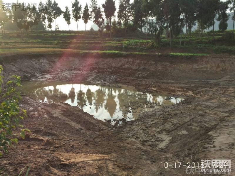

慢慢的快成型了里面有侵水挖一个坑关水免得再把干泥巴泡湿了

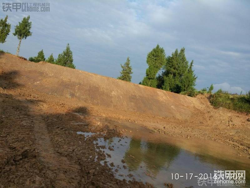

基本成型了
基本成型了
说下最后收尾我习惯现在上面臂伸完能收多远就多远,收坡这样哪里高哪里低一幕了燃,然后去下面挖机现在坡上面往下面刷坡根据上面修好的慢慢刷下来,
在这里小弟请教大神一个问题挖机现在下面怎么把坡修的好,挖机亿站在上面我能修好在下面就不成样子了大神们多多指教
