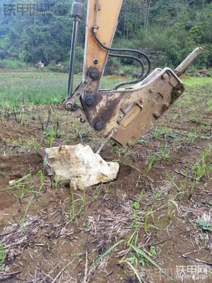

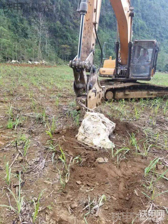

各位看官 好久不见哈...最近忙。。忙的一塌糊涂.。。今年我这边农改双高 全县城的挖机都出动了,而我也是其中的一份子。(自从退出石场后 基本都是干这个) 漫漫长路,活好干,钱不好拿呀...-—————————————————————————————————————————机械就是这样,谁都想它能兢兢业业,正正常常,但机械这个东西,是没有一帆风顺的,前段时间炮锤出问题了 频率全乱套了,一下子慢 一下子快..各种检查,各位测试。氮气压力正常,液压压力正常 调频螺丝正常。可 还是找不出问题..思前想后总结与往日的见闻和各种问题。再与卖炮锤的老板问问路。总结出问题..换向阀坏了...。问题找出来了 修必须要修 而且不能等.小事不理,大事再来。想了想换个换向阀都是要拆锤 何不把油封与密封圈都换了?说干就干,联系配件商。发货!—————————————————————————————————————————修炮锤,大锤我是很少动的.甚至基本不用.钢钎一条 足够

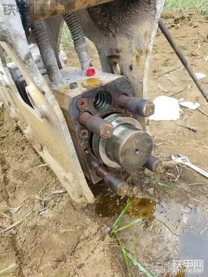

首先 油路给关了,氮气给放了.这个一定要注意。否则在拆锤的时候 很危险。

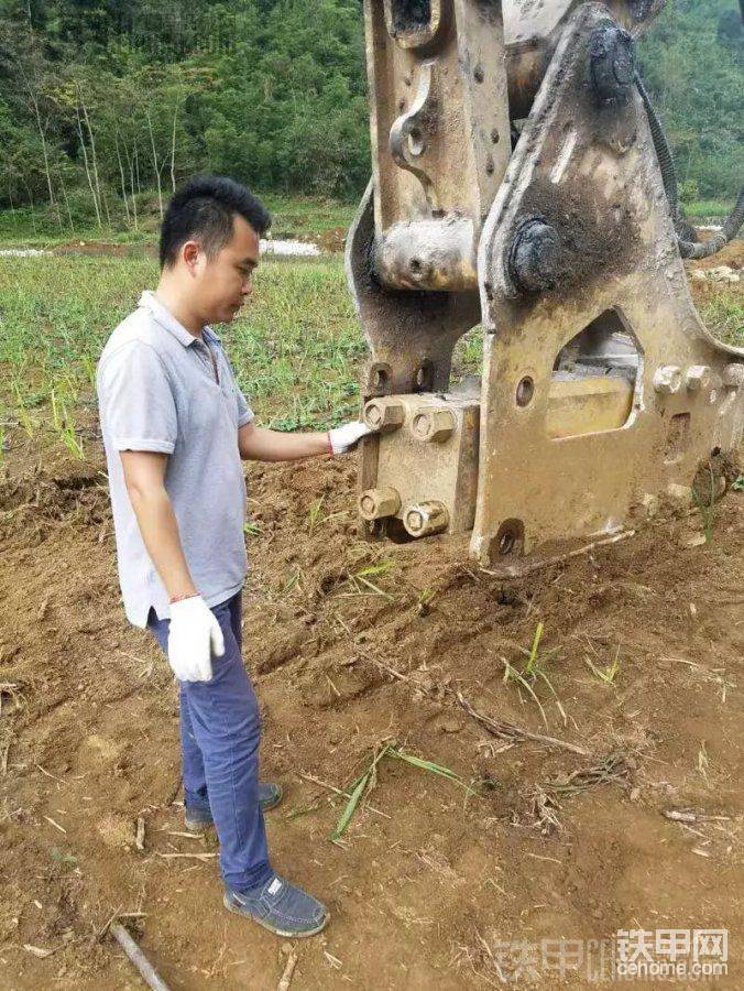

重点来了,拆夹板螺丝。我是这样拆的。找块石头。压一压。夹板两个 后面的四个。不用大拆特拆。

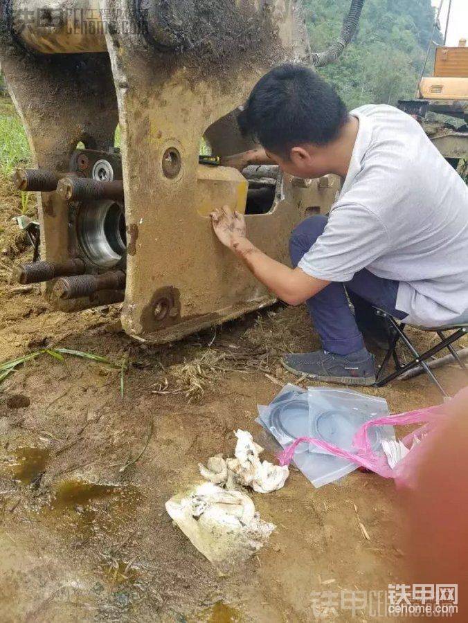

把两个夹板拆出来。。。把氮气缸 拿出来。

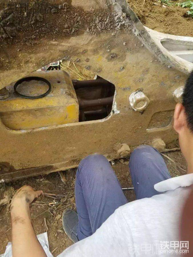

这个就是换向阀..就是这个出的问题。就直接换掉.

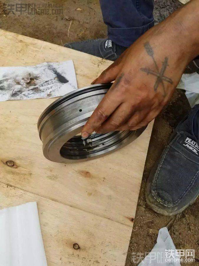

换油封 就这个位置有三个..如果漏液压油 就是这个问题了。。如果换了油封再不能解决。。那么你就严重了。。里面的打击锤杆 磨花了 或者生锈了。
摁 这个叫活塞是吧..换 把密封圈油封等 都换了 不要省这点钱。

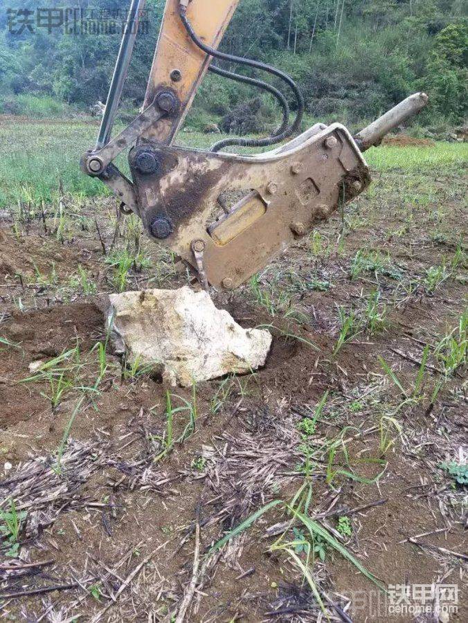

全部换好后 依次装上就好。加注氮气。。试机 炮锤频率不乱了 正常了。 其实修个炮锤 很容易 不是那么难的 就是比较费时 拆装的时候 注意检查  注意清洁 有没有哪里磨花了 打坏了 需要换的,就换。不要省下这点钱。还是那句话 有缘相识你我,愿成为共同的朋友。各位 六月见(三一215-9三年全程使用报告)我会写 肯定会写.....
