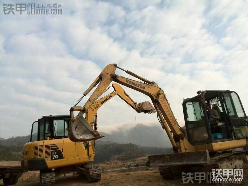

   机子是11年刚毕业出来。没什么事情做 家里那时候有个农用车 一个莱工小铲车。  那时候附近没几台小挖机。后来想着也去搞一台。开始什么也不懂。就听说小日本的好。那是好像36万全款买的。
好多照片不知道丢哪里去了。 这台机子一般都是我开。 每年2000小时左右。

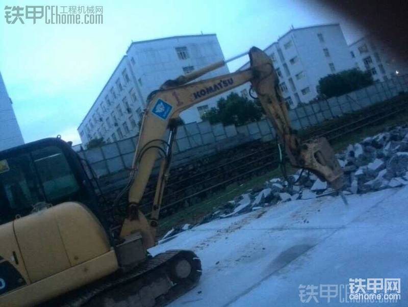

现在 机子由于炮击装了4年。全车速度慢。非常慢。除了打炮不受什么影响。装车行走。都没力气。流量调节没用。结论要做修液压泵。问公司 说打了炮击没什么修的必要  一个字换总成

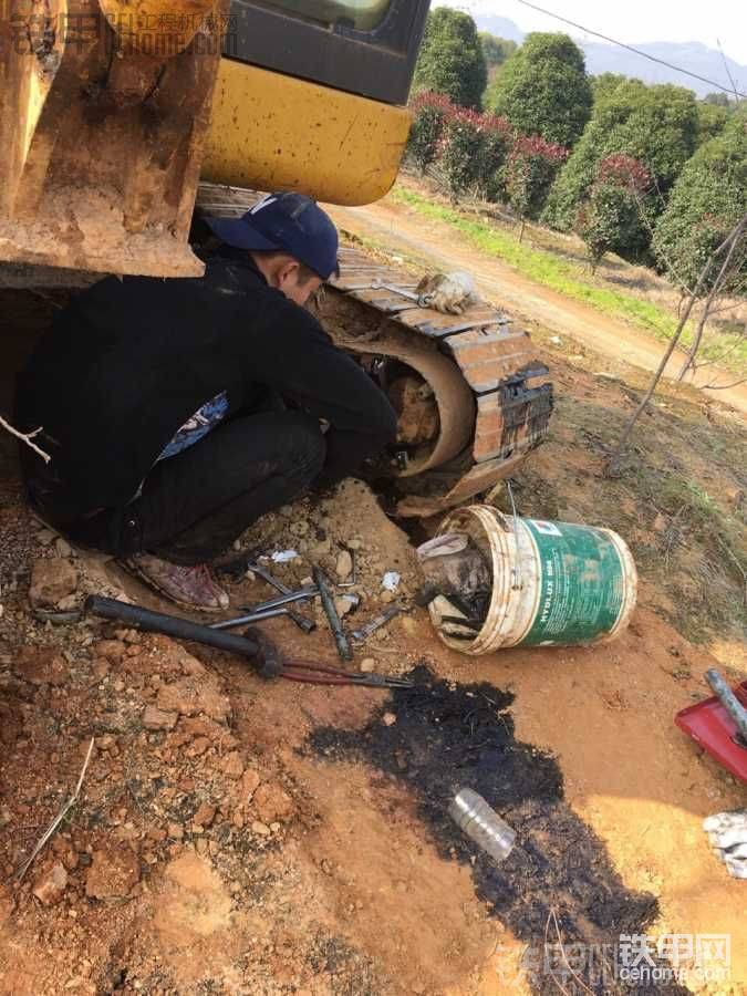

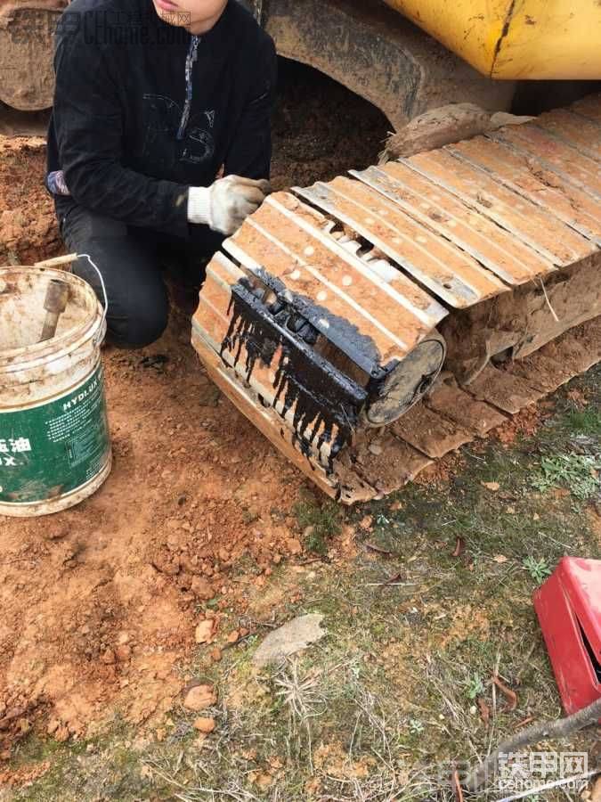

行走不行。每年都有修几次  齿轮 膜镜  都换过了。 吐嘈发电机问题。被坑惨了。问公司了就是换换换。 各种修。没用 热车打不着火。 后来也是在铁甲上 发帖求助 加根线 一分钟自己解决。再次感谢那位兄弟的帮忙
