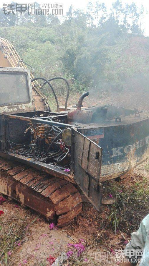

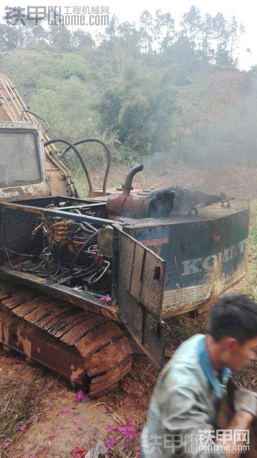

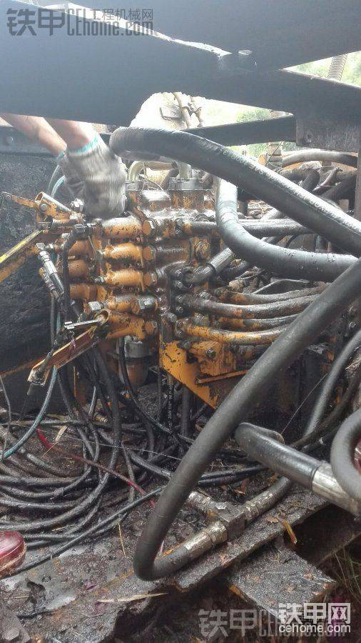

把提动头装回主炮里拆掉所有二次先导油管启动发现铲斗回收二次先导压力直接射出来…
铁甲男一号
2017-03-17
卸掉两主炮提动头一发动就着说明是液压被压高拖住发动机了
