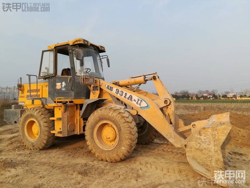

铲车变速箱压力大,怎么回事
朋鹏
2017-03-15
宇通定轴变速箱压力就这样 好多新车怠速正常 一加油门就到红线了 只要不超过红线就好
yhc764360219
2017-03-14
一直这样还是突然比以前高了?
69254278
2017-03-14
这是加最大油门时的压力,指针刚上红线
69254278
2017-03-14
这是加最大油门时的压力
我还可以用什么
2017-03-13
没毛病一直都这样 大油门就在这个位置
朋鹏
2017-03-13
宇通车没事 955一加油比你这还高了 分体箱压力会比行星箱高点 我见过的宇通车压力普遍都是这样
小伙会火
2017-03-13
这个压力没事 不超1.6就行 我那车比这还高来呢 也不耽误
gongzhihang
2017-03-13
30机能超1.6兆帕压力,劝你换个操作阀,不然你就该换变速箱壳体了
69254278
2017-03-13
压力,1.6mpa压力
坦克世界
2017-03-13
怠速就1.6?
