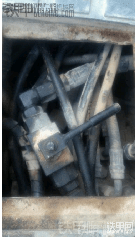

铁甲网首页 铁甲论坛 卡特303怎么调正反手 发帖 评论 图片 发表回帖 全部评论 故乡 2017-03-12 刚到家,都晚上了,明天看看 回复(0) qaqa235 2017-03-12 这个是转换开关吗?在放脚的下面有块铁板打开看到的。 回复(0) CAT小挖 2017-03-12 303的链板有多宽的 回复(0) jywestdw 2017-03-12 你台没转换开关老款在左边保护盖哪里有个转换器新款在时间表下面。如果没转换器只能拆开转90度就行 回复(0) 首页<12>尾页 为你推荐 发布了一条动态 挖掘机小票友 2023-04-18 4448 12 卡特336D2保养之换管 余意 2023-04-04 4183 7 求购卡特307e的原装挖斗 手机用户-EGb0 2023-04-02 4153 12 卡特320D除草 挖机镇三山1022 2023-03-23 4425 11 这卡特可以 赣挖铁甲雨天 2023-03-05 3820 8 干活 刘国成 2023-03-03 3306 9
