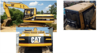

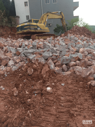

相信铁甲这个大家庭,一定有不少大神,分享一下你们的成功经验好吗?
        我已经还小了风扇皮带轮,取掉了截温器,堵了小循环,可是就算是这样,一到夏天还是有点扛不住,必须得将引擎盖拿掉才能勉强干活。可是冬天就算装回引擎盖水温也很久不能起来,只得用纸板档一半液压油散热器和水箱散热器!
       我有个想法不知可行不可行,就是把曲轴皮带盘加大,这样能提高风扇转速吗?有没有朋友这样试过呢!
       我还见过加装水箱的,不过这样太影响美观了!各位大神,能分享一下你们的经验吗?
