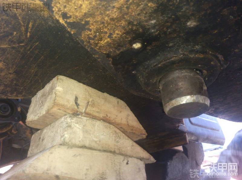

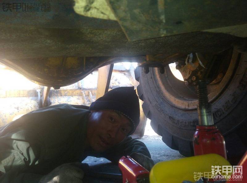

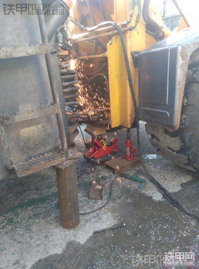

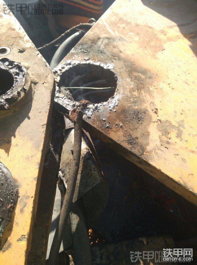

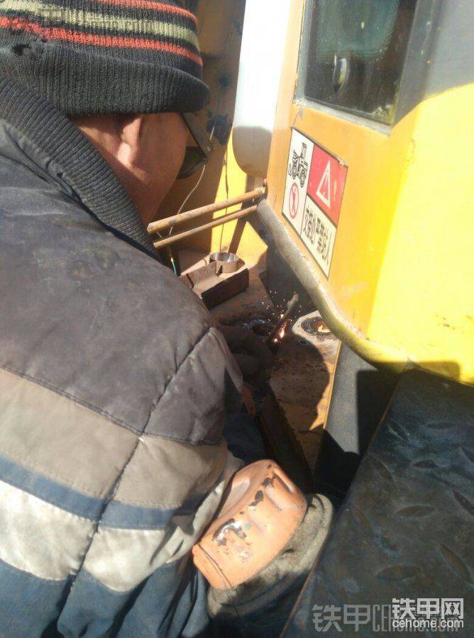

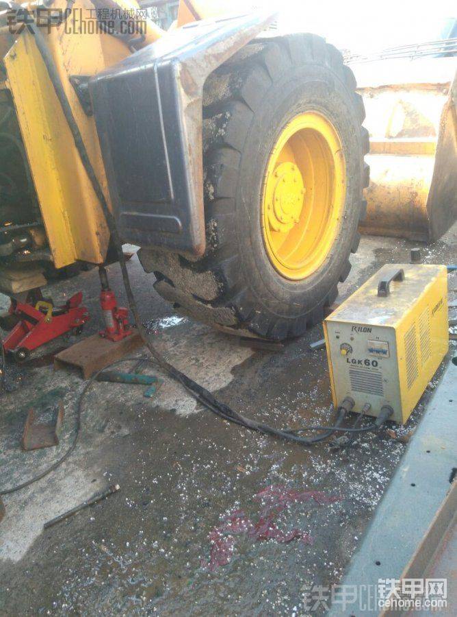

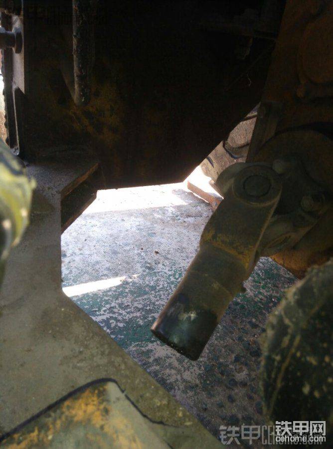

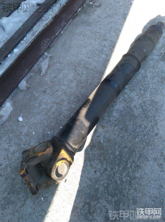

这几天天气转暖开车去修理师傅家和师傅商量把铲车的腰节改成关节轴承的师傅算是答应了因为修理师傅还有别的买卖太忙所以得商量商量商量商量商量商量早上吃完饭召唤我的小伙伴给我把车开去因为我这里修理部有十多里地。我还要开小车跟着所以让小伙伴给开铲车我开小车去要买件去县城还有二十公里呢买件就不提了直接进入正题
在回来的路上我问小伙伴改完怎么样他说妈妈再也不用担心我开车跳舞了。哈哈哈哈总结一下买关节轴承和关节削用了一百二买铁和车床费五十黄油加油枪一百三我买的是毛毛虫的黄油和专用油枪这次改的很成功在这里小弟想和甲友们说。没有什么克服不了的困难只有你想不到没有你做不到。全剧终。小弟以后还会发帖希望前辈们多多支持互相学习交流。
