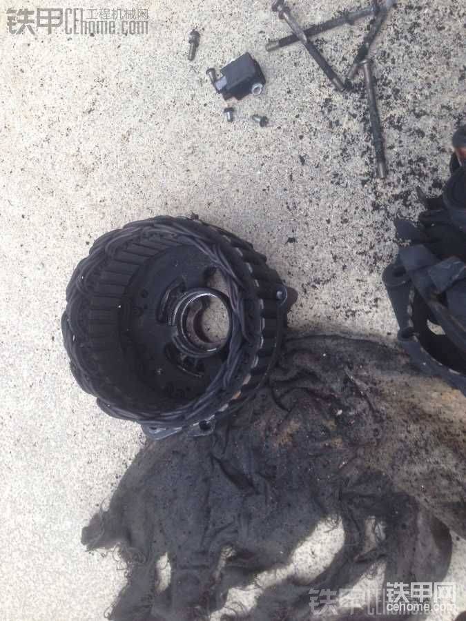

把能拆的都拆下顺便扫扫里面的脏东西。用万用表检测转子上的励磁线圈,正常
测量定子上的线圈焊接头有没虚焊,正常
测量定子上的线圈焊接头有没虚焊,正常
检测励磁线圈上的铜套和电刷上有没有污物
检测励磁线圈上的铜套和电刷上有没有污物

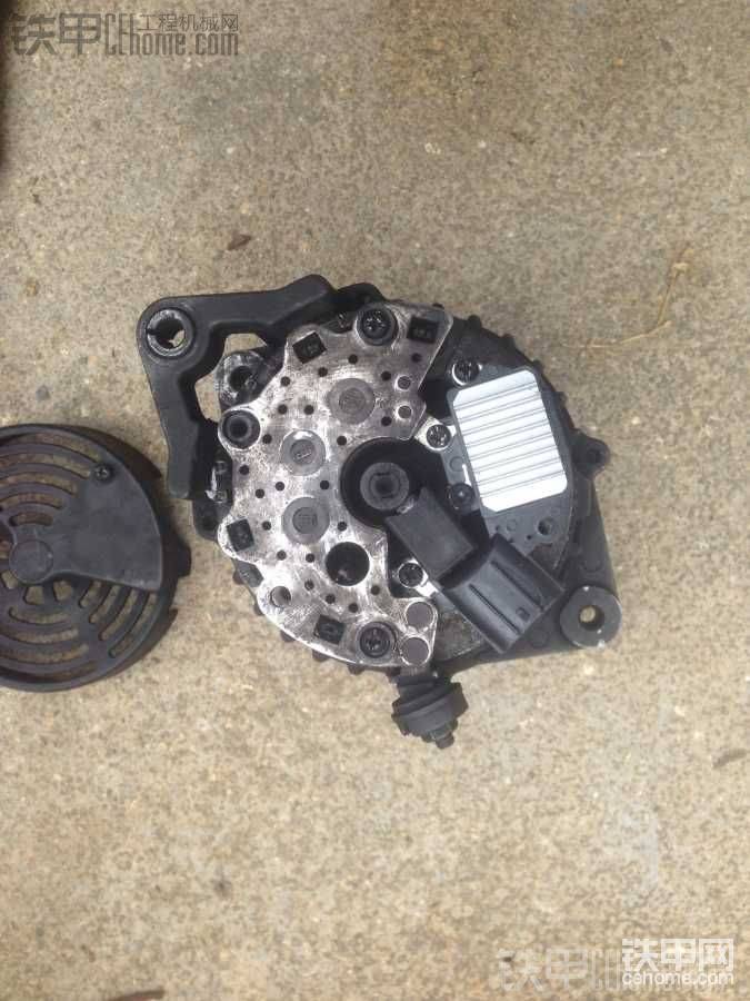

其他都正常就剩个电压调节器没法测量,不知道里面电路是怎样的,发电机一共就这些东西

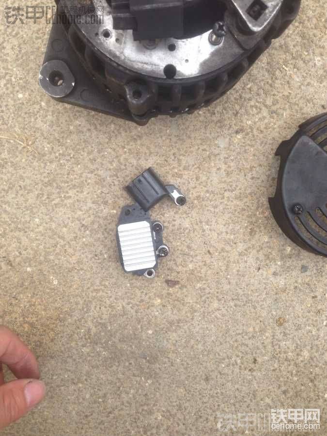

淘宝上买的调节器30块钱
淘宝上买的调节器30块钱
装上调节器盖上后盖就可以装上挖机了
装上调节器盖上后盖就可以装上挖机了

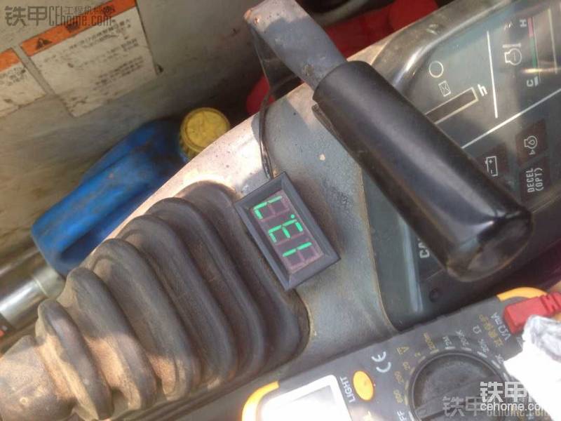

装好发电机启动前电压12.3V
装好发电机启动前电压12.3V
启动后电压13.5-14左右发电机正常工作,搞定OK!
