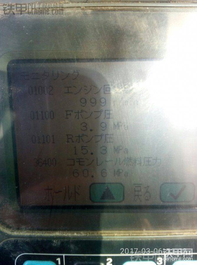

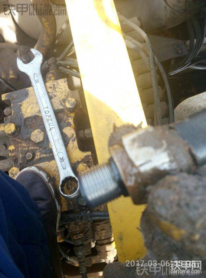

铁甲网首页 铁甲论坛 【求教大神】小松450-7共轨压力低 发帖 评论 【求教大神】小松450-7共轨压力低 残金缺玉 2017-03-07 1005 2 小松450-7,启动是共轨压力8MPA,打不着机。喷蚊子液立马启动,怠速1000共轨压力60MPA.加油门1360,共轨压力到90一二秒马上掉到60MPA,无法再上。一动液压系统动作,立刻熄火。后泵压力传感器坏了15.4MPA,把它下掉了。 换了共轨压力传感器,新油泵的.纠结呀 小松 图片 发表回帖 全部评论 残金缺玉 2017-03-07 共轨溢流阀换新的了... 回复(0) HANTANG 2017-03-07 检查共轨溢流阀 回复(0) 已展示全部评论
