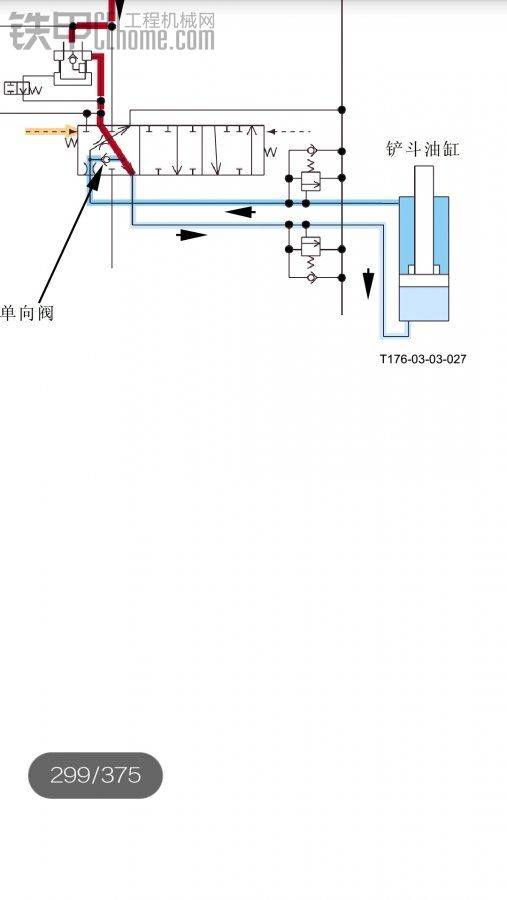

一般车铲斗没有再生功能,一上两张图是日立240―3铲斗的,今天就把这两张图看做是二臂的把。
     第一张是结构图,
     第二张是液压图,                     再生单向阀,
    二臂下落时,无杆腔进油,有杆腔回油,
条件,二臂举到头。
             假设回收二臂,手柄在全行程位置,把二臂收到头,此过程挖斗都是在地面以上。
      在这个过程中,我们可以分为两个阶段
    第一个阶段为二臂和地面平行,到二臂与地面垂直。
    第二阶段为二臂和地面垂直到二臂收到底。
      第一阶段由于二臂自重的原因二臂无杆腔会形成负压所以二臂有杆腔的一部分回油会顶开再生单向阀去二臂无杆腔,补充流量防止形成负压,
    第二阶段由于二臂无杆腔的压力增大会顶住再生单向阀有杆腔的回油全部流向回油通道。
           这里涉及两个问题,回油压力,二臂的回油压力是可变的,通过对回油节流,可以改变回油的压力,  从而可以解释,并且解决在现实中出现的二臂等缸,等等一些故障慢慢多看看多想想上网多看看资料就会明白,这些都是毛皮。
