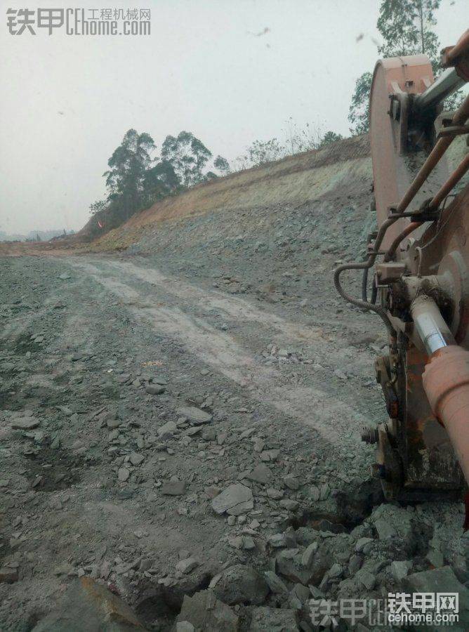

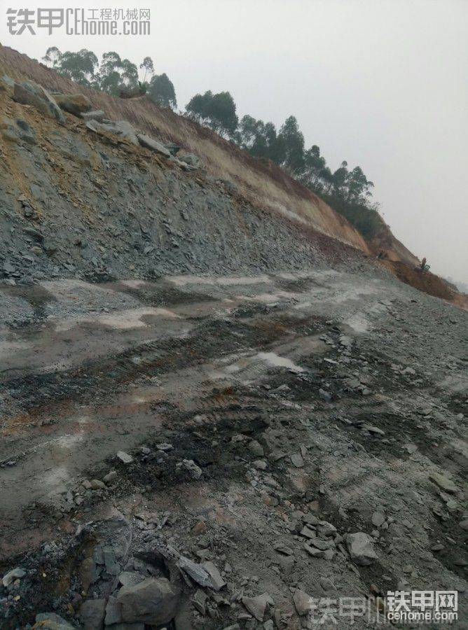

第一点就路要垫平,刷坡时臂举得高稍有不平来回摆动坡就会起坑,所以一开始就要把边坡下平整好,个人习惯是车架于坡面平行,旋转90度对刷这样视线好。

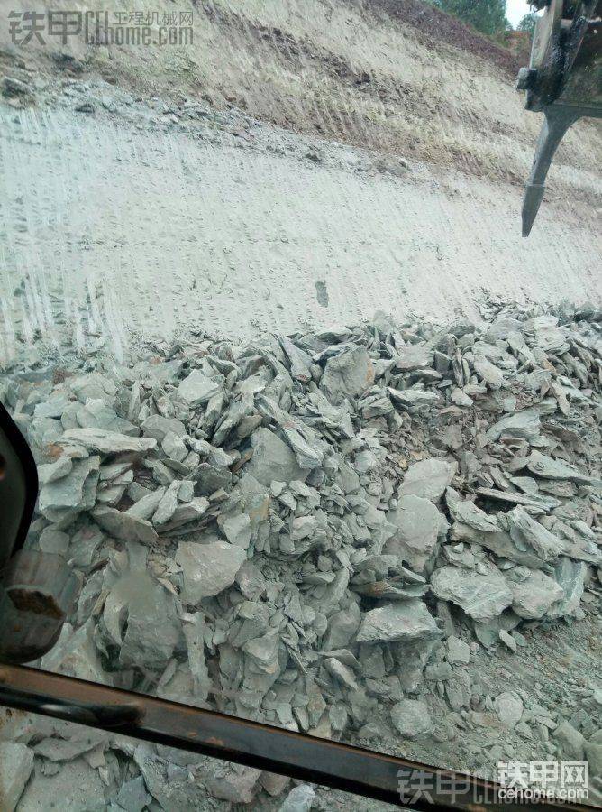

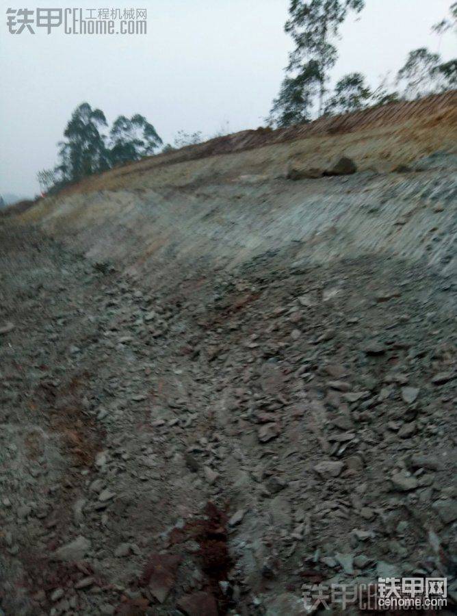

修好需要刷坡面平行的路
修好需要刷坡面平行的路

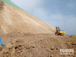

一般我是习惯开始2--3米宽尽量标准修整找找感觉。这个是往后面坡的参考,这个可以让施工员帮你测量坡比对不对,刷坡讲究一刀到底一次成型,你熟习你刷的坡比时就会越刷越漂亮越有效率。
起手要稳多,注意下大臂时的力度,收小臂时的快慢,多观察斗齿削土的深浅是否和修好的坡一个平面,很多老司机找平一把好手刷坡就慌,其实刷坡就是找平一样,有了标准面做参考,一刀一刀慢慢来错不了。

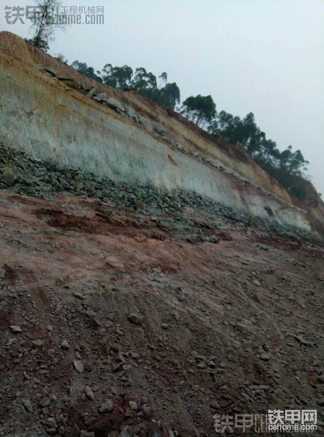

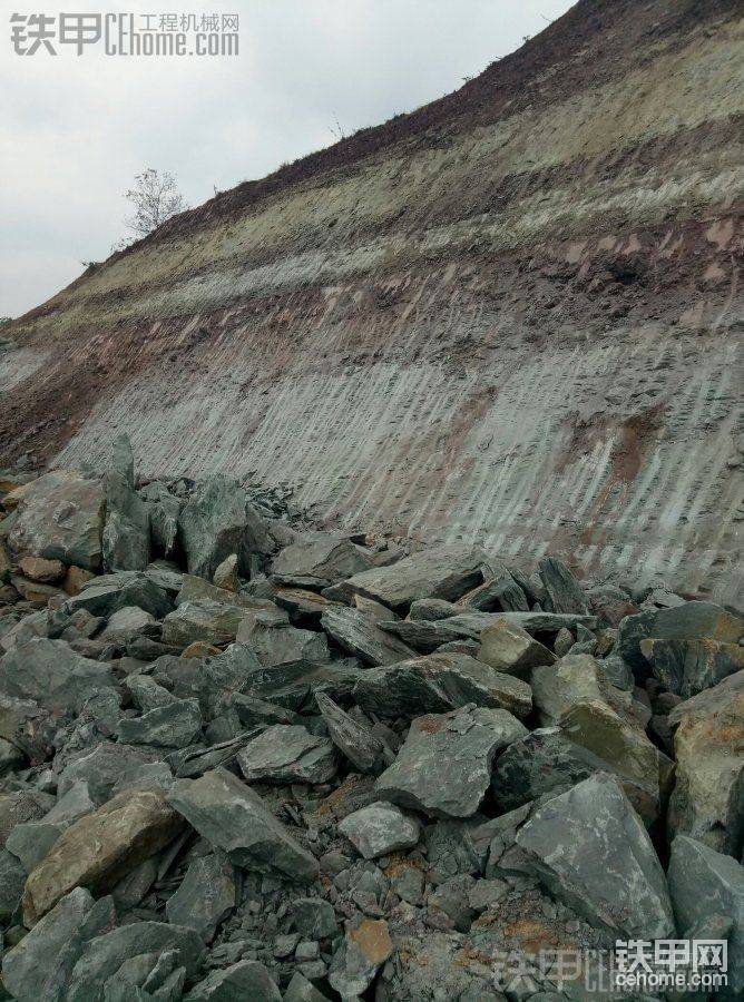

找好开口线,修出标准面,后面就是简单重复的削

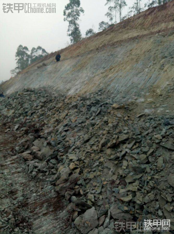

最好刷得时候一次刷3-4米吧,看挖机大小,个人感觉刷太长了,靠近下面很容易欠挖,这个和技术无关。这个是因为挖斗刷下来时斗背会抵住边坡,这个时候只需要把挖机往外再挪到适当距离就可以,同时注意要和坡继续保持平行。
