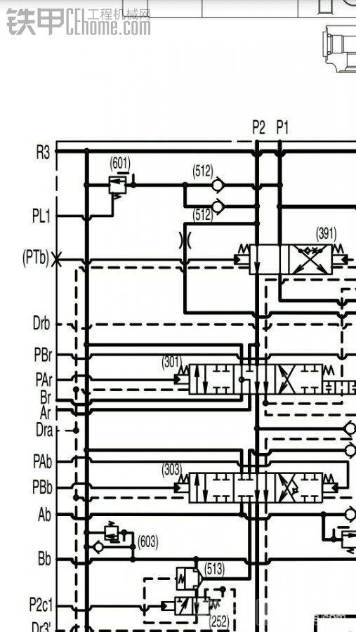

溢流阀进油单向阀,

可能等不到那个时刻,泄漏单向阀对应的油泵流量控制油管爆破

合流动作正常,单泵动作无力,付泵压力升高。

不是我批评你--不许踢场子---哈哈哈! 能互换主泵出口管路滴,采取互换判断; 有便携式流量计滴,直接测试-- 有精密压力表滴,可以同时检测两个主泵回路的压力差; 我们是用移动测试台检测主控阀进口泄露状态【在打开同一个负载下】; 有台架测试条件地---就就不上这里来了--哈哈哈! 不能要求太高了,这里主要是初级交流,大部分人都不懂原理。

这个太小儿科了,管一泵的单向阀失效,在二泵单独动作时会不起压力或压力很低,表现在行走就是有一边行走一点劲也没有,假如大臂合流就没有任何影响,假如行走两侧一起动作也无任何影响,问题来了,最怕就是这个单向阀没有直接失效而是泄漏,假如泄漏你怎么来判断和确定,?苏州内田液压团队
