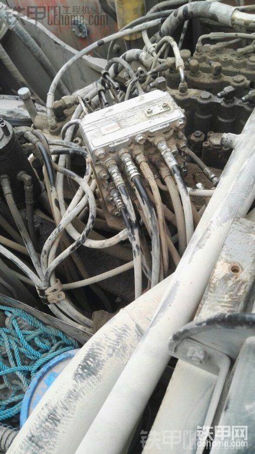

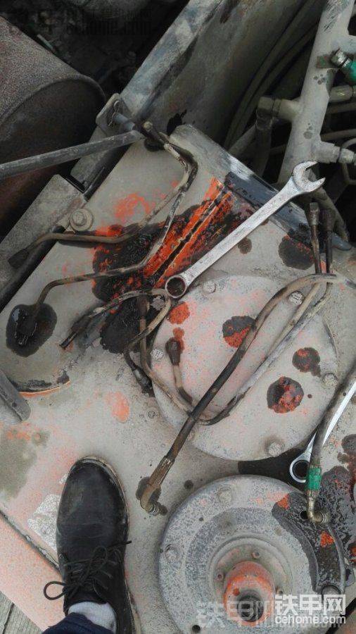

一个人换了一下午,累死了,还好没接错管路

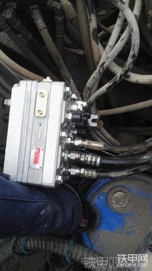

新哒哒,日立公司拿的,价格贵一点,但是有保障,起码不是翻新的,<img class="smiley" src="/img/smiley/default/hug.gif"><img class="smiley" src="/img/smiley/default/hug.gif"><img class="smiley" src="/img/smiley/default/hug.gif">,换的时候一定要注意哦,软管这边接头全部是对的,但是铁管这边的接头全部要跟换哦,应为新的接头螺丝牙跟铁管不匹配,所以要把旧的信号阀上的接头全部拆下来,装在新的上面,
还有一点~就是买原厂原厂原厂的信号阀是不需要跟换接头的,我这个是进口的,所以铁管这边的接头全部要换掉换掉,一个人搞,跟换接头的时候没拍照片<img class="smiley" src="/img/smiley/default/mad.gif"><img class="smiley" src="/img/smiley/default/mad.gif"><img class="smiley" src="/img/smiley/default/mad.gif">
新哒哒,日立公司拿的,价格贵一点,但是有保障,起码不是翻新的,,换的时候一定要注意哦,软管这边接头全部是对的,但是铁管这边的接头全部要跟换哦,应为新的接头螺丝牙跟铁管不匹配,所以要把旧的信号阀上的接头全部拆下来,装在新的上面,

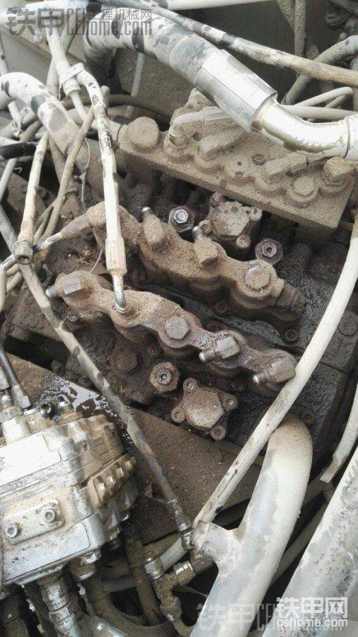

拆拆拆
拆拆拆

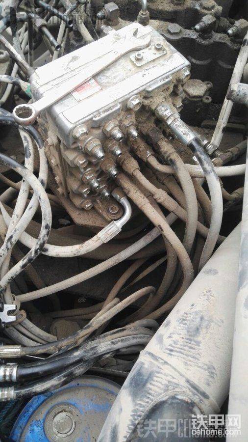

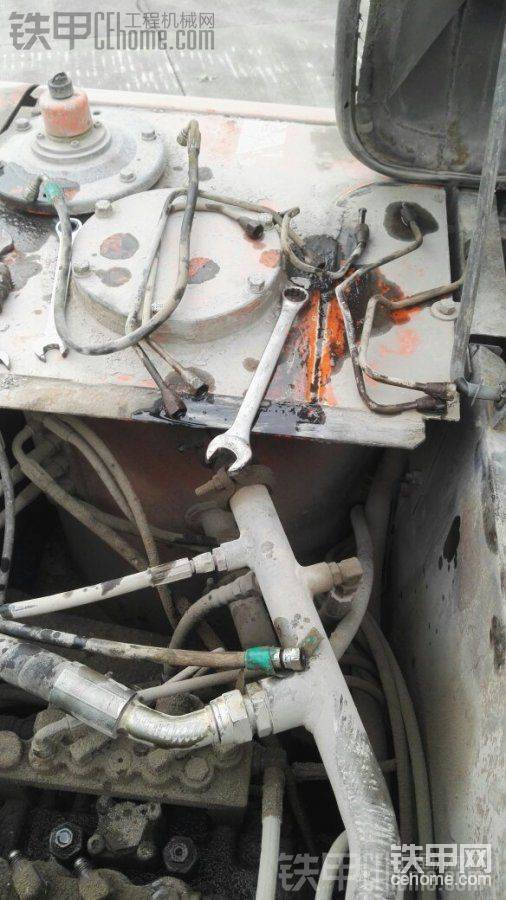

工具一定要齐全
工具一定要齐全

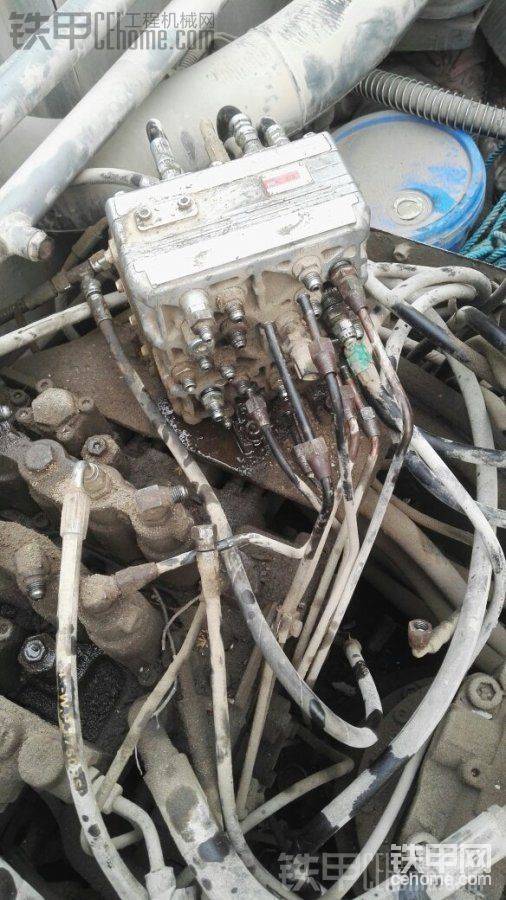

其实这个挺好搞得,铁管这边基本不需要做记号的,另外一边我是拆一根装一根,所以也不会错:victory
