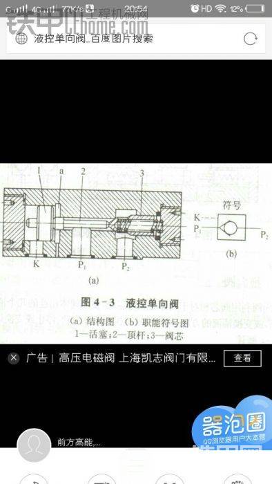

铁甲网首页 铁甲论坛 单向阀(2) 发帖 评论 单向阀(2) 小王子CHR 2017-02-13 928 2 液控单向阀 简单的来说液控单向阀可以使油从p2流向p1 控制油路k的控制油压作用于活塞1.活塞 1通过连杆2打开单向阀3从而使油从p2流向p1当控制油k没有输入时就是一个普通单向阀 当控制油k有输入时油可以双向流通 左图是结构图右图是液压符号举例可以当作泄压阀 公式当p1<p2, p1近似等于o pk×s1>p2xs3时 可以泄去p2侧的压力液控单向阀还有很多种上网可以找到 注静态液压产生的压力p=ρgh, ρ~密度明天说单向阀的结构特性 图片 发表回帖 全部评论 0331星球 2017-02-13 回复(0) 0331星球 2017-02-13 回复(0) 已展示全部评论 为你推荐 漾馬vio30 挖机金算盘1751 2023-11-05 6113 8 漾馬vio30 挖机金算盘1751 2023-11-05 6105 7 老款Komatsu pc200-6 挖机金算盘1751 2023-11-05 7020 11 香港每日发帖 ZAXIS200 2022-06-21 5513 2 小松490LC 手机用户-VHhA 2021-11-07 5571 1 大三一 星火燎原 2021-08-28 5749 3
