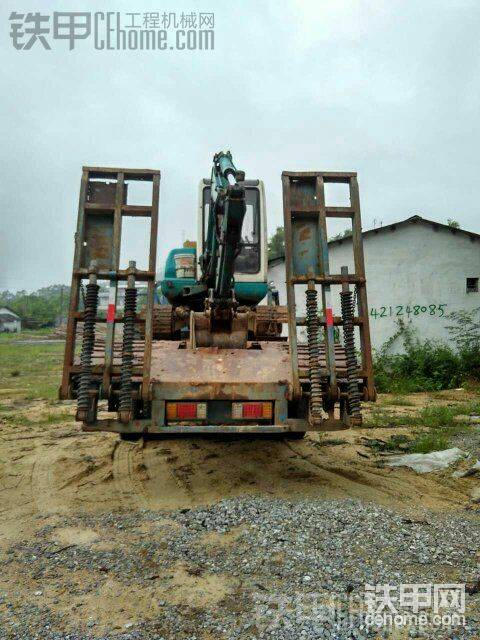

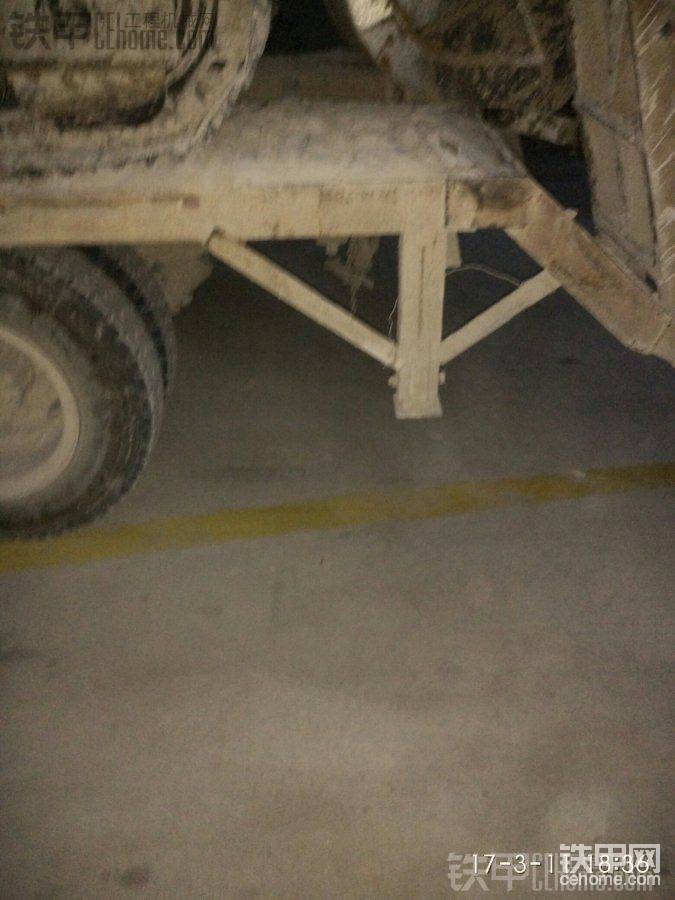

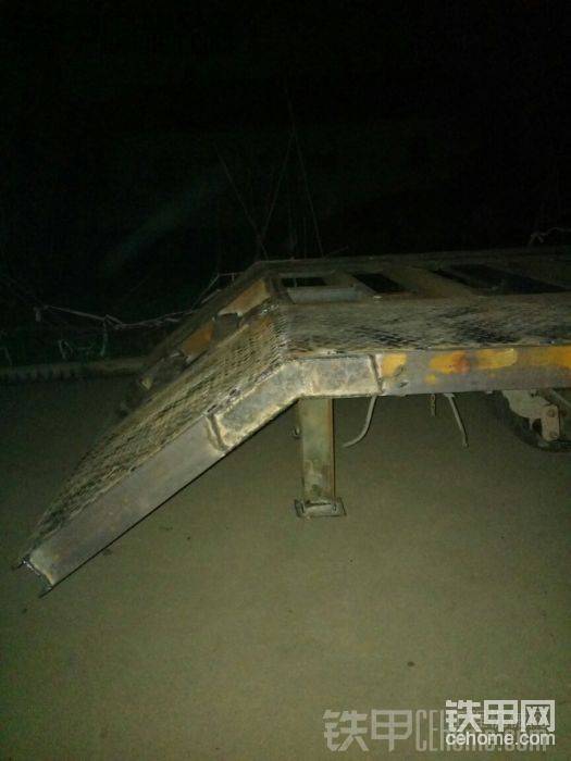

小挖拖车改装 怎么加支腿?

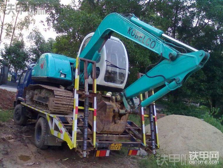

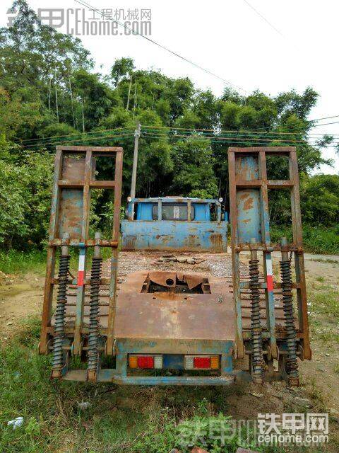

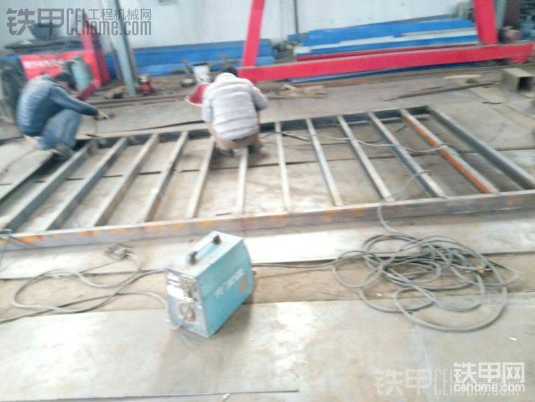

不是长度的事,你这个改短一点 坡度再小点,再横着加几根螺纹钢 防止打滑。 我感觉没必要加斜坡。我用拖拉机拖的 后面用的是825-20的轮胎 没有斜坡,小铲放后面上,先把履带压上去 再把小铲落下去,减小机器倾斜度。

上几次就不怕了,我第一次上那种单桥车货箱都没拆的,还是五五机,下拖车要把推土板放低,然后链条全部走出来,推土板挂上面再放下来才能旋转,开始一两次有点怕,次数多了也一样

为啥要焊坡,为啥要焊坡

不要坡不要支腿更好上
