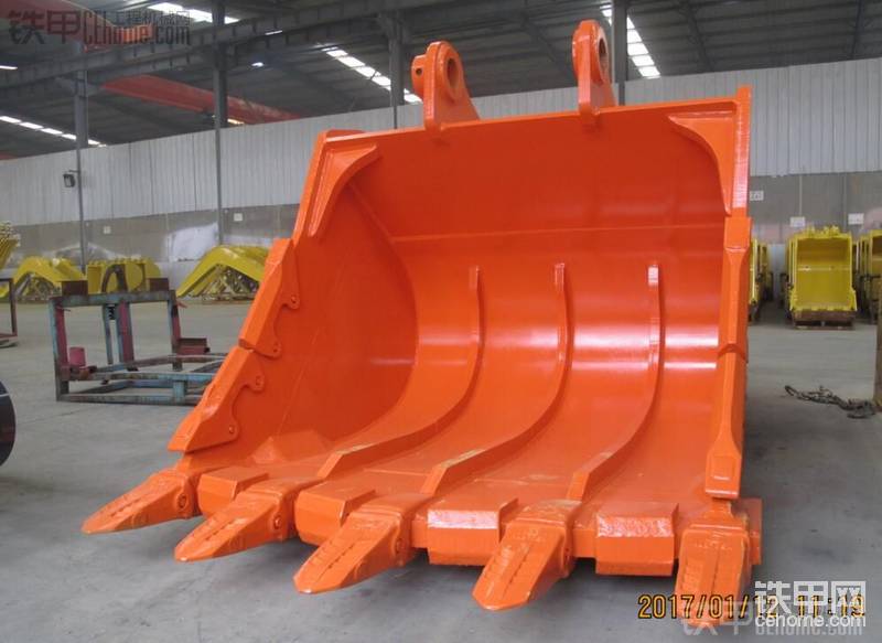

挖掘机挖斗是平时工程作业中使用最为广泛的一种机械设备。挖斗质量的好坏将直接影响挖斗的使用寿命,影响到其能够给我们创造的价值,今天给大家说说从哪些方面看挖掘机挖斗的质量。看挖斗的质量,首先要看挖斗的制作流程及其配件。挖斗的制作工序包括下料、车、铣、钻、成型、焊接、打磨、喷砂、喷涂等流程。 挖掘机挖斗属专用行业设备配件,需要专用设备才能高工作效率、高质量的进行作业,如:数控等离子切割机、坡口铣边机、卷板机、焊接变位机、镗床等。然后要看钢板的质量,好的钢材将直接影响到挖斗的质量。对于挖斗来说,由于作业的时候经常需要与砂石等物料进行摩擦,所以耐磨是很重要的,一般的标准斗选用Q345的钢板,岩石斗的材质一般都是选用耐磨板。最后要看焊接工艺,挖斗是由很多块板材焊接起来的,如果焊接工艺不到位,那么将会大大影响到挖斗的质量,影响挖斗的使用寿命。所以,我们在看挖斗的时候,一定要认真查看焊接工艺,在保证挖斗质量的同时,再考虑是否美观。如果大家是购买挖斗的话,那么还要看销售商的售后服务,这一点是非常重要的。
