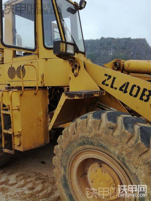

着车变速压力刚到表的绿色区域1.0这样吧。挂档压力变为0机子不动这时要加很大的油门5秒这样压力慢慢上升等到指针快要到1.0的时候收油卡档位才挂上加油能正常铲料也有力。。这样开也有一年多了麻烦大家帮我看看是啥问题怎样排查变速泵已经换新还是没能解决。变速箱油够
