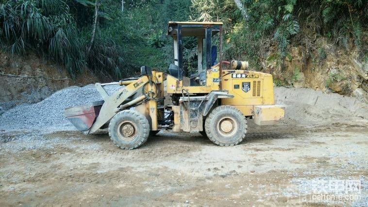

铁甲网首页 铁甲论坛 我车大斗收不完小斗可以收完是什么情况 发帖 评论 图片 发表回帖 全部评论 微挖机手 2017-01-30 要改的话最简单的方法就是把翻斗连杆切断切丢3-5厘米然后再焊接好就行了 回复(0) 微挖机手 2017-01-30 斗耳位置不同,收斗的效果当然不同,翻斗连杆的那个斗耳越往前面收的越靠近驾驶员 回复(0) CD亮哥 2017-01-30 求大神帮我看看是什么情况? 回复(0) CD亮哥 2017-01-30 这是小斗收完的样子 回复(0) 首页<12>尾页 为你推荐 2020款的卡特307和老款卡特307E2有什么改进? 叫我大锤哥 2022-08-05 6213 7 307e2 空调维修经验分享 手机用户ASYZA7V 2021-04-11 5150 5 卡特307E2大家看看怎么拆 到这里就没有螺丝了 猴哥师傅买了一台挖机啦 2020-10-12 6320 7 卡特307E2 没事做 做个大保健 猴哥师傅买了一台挖机啦 2020-03-22 5382 10 卡特307e2转盘油封漏油 152****2444 2019-02-12 3958 11 卡特307e2使用2天感受。 手机用户dmsvxz5 2018-10-14 2.8万 44
