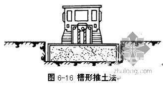

槽形挖土法
推土机重复多次在一条作业线上切土和推土,使地面逐渐形成一条浅槽(图6-16),再反复在沟槽中进行推土,以减少土从铲刀两侧漏散,可增加10%~30%的推土量。槽的深度以1m左右为宜,槽与槽之间的土坑宽约50m。适于运距较远,土层较厚时使用。

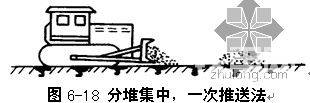

分堆集中
一次推送法在硬质土中,切土深度不大,将土先积聚在一个或数个中间点,然后再整批推送到卸土区,使铲刀前保持满载(图6-18)。堆积距离不宜大于30m,推土高度以2m内为宜。本法能提高生产效率15%左右。适于运送距离较远、而土质又比较坚硬,或长距离分段送土时采用。

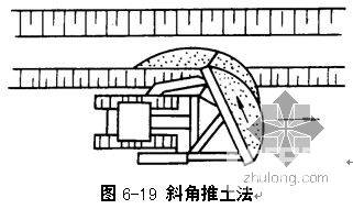

斜角推土法
将铲刀斜装在支架上或水平放置,并与前进方向成一倾斜角度(松土为60°,坚实土为45°)进行推土(图6-19)。本法可减少机械来回行驶,提高效率,但推土阻力较大,需较大功率的推土机。适于管沟推土回填、垂直方向无倒车余地或在坡脚及山坡下推土用。

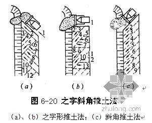

之字斜角推土法
推土机与回填的管沟或洼地边缘成“之”字或一定角度推土(图6-20)。本法可减少平均负荷距离和改善推集中土的条件,并可使推土机转角减少一半,可提高台班生产率,但需较宽的运行场地。适于回填基坑、槽、管沟时采用。
