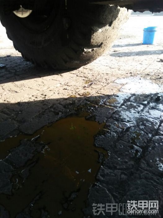

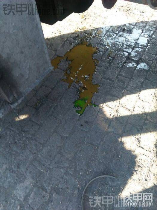

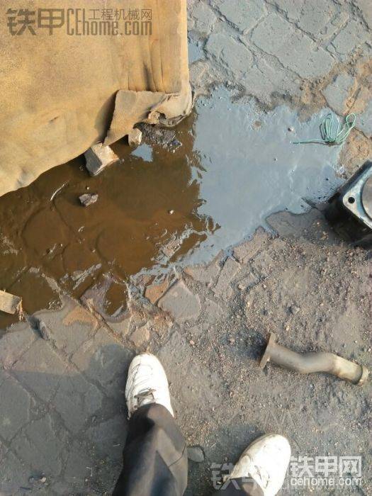

10年临工953最近总发现冷却液少也没太在意,少了补,,就这样过了一星期发现缺的越来越多就有点心慌开始检查发现水箱盖弹簧断了,果断换盖子,用了一上午冷车发现冷却液又少了9.5公斤装桶少了半桶在检查没发现有漏的地方,我就日了没漏这冷却液上那去了?马上给修理工电话咨询说明了情况,修理工指导说有可能水冷散热器漏了,漏到变速箱了,正好打算换变速油果断换油检查发现有少量冷却液进入变速箱,联系售后买到散热器替换,【闲言少续】一切恢复原样补齐不足。  第二日正常工作一中午,午饭过后检查发现冷却液有差了9.5公斤装桶的一半,打开变速箱放油螺丝发现少量冷却液,马上联系售后在次更换散热器在次买油经过各种拆装总算完工,继续试车工作好么两小时发现水温升的快【注往常特慢】感觉大事不妙停机检查冷却液有少了许多在次检查问题依旧,无奈各种咨询无果求高人指点一二
第一次放出
第一次放出
在次放出的
在次放出的
