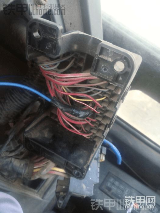

我的挖机是深圳买的不二越日立70,大家都知道原装的灯不太亮,所以给加装了两个,接线处选择了控制大灯的电磁开关,因为接线到这里不用加装开关也不用取正极线。也就是大灯的继电器。先拆了保险丝盒才能拆继电器盒子
这款挖机的好多继电器在保险丝盒里面,密密麻麻蓝色方块的都是,深圳买的二手挖机没有说明书怎么确定哪个是大灯的电磁开关呢?方法就是当你拧开钥匙来回拧动大灯开关的同时会听到电磁开关闭合声音,papapa……当然了这不是你们想的那个papapa……你懂的,哈哈如如果实在听不出来可以用手摸,声音的同时有震动,一共两个一个是油箱灯一个是大臂灯我选择的是大臂灯,对应三号电磁开关

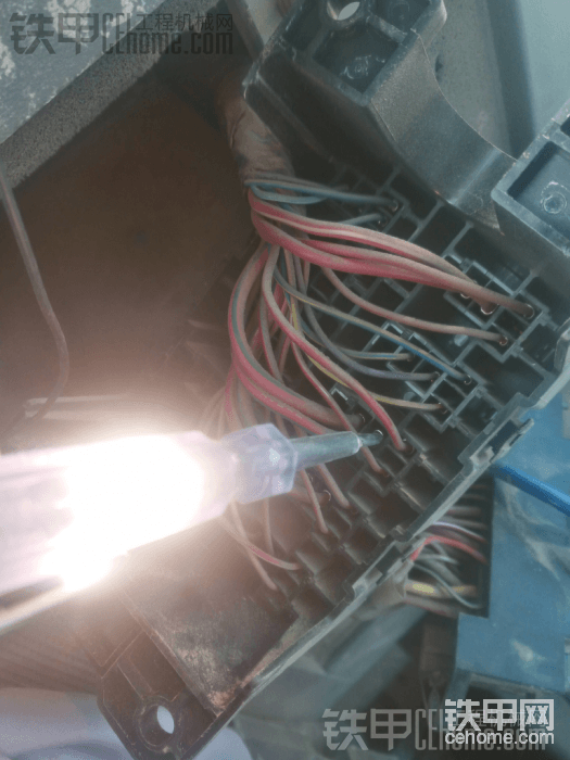

取下电磁开关然后关掉控制大灯的开关,用电笔测量这个继电器后面的所有电线,电笔一头打铁一头接线针脚,然后再打开大灯开关再测一遍,总有一根线是大灯开关电笔不亮,开关打开电笔亮的,

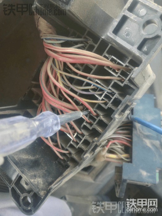

这个电笔一头搭铁,另一头接针脚。
就是这一根,找到后拨皮接线

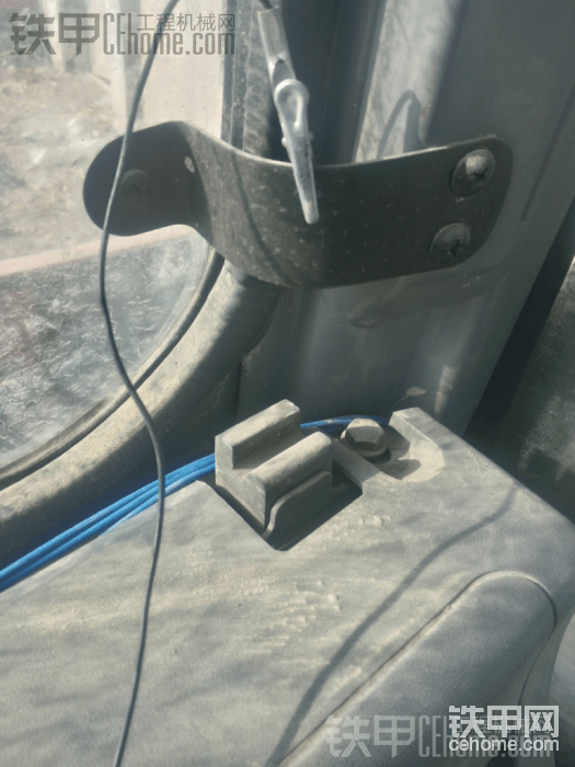

本来想把线走如图驾驶室左边想了想这样不如走右边安全。

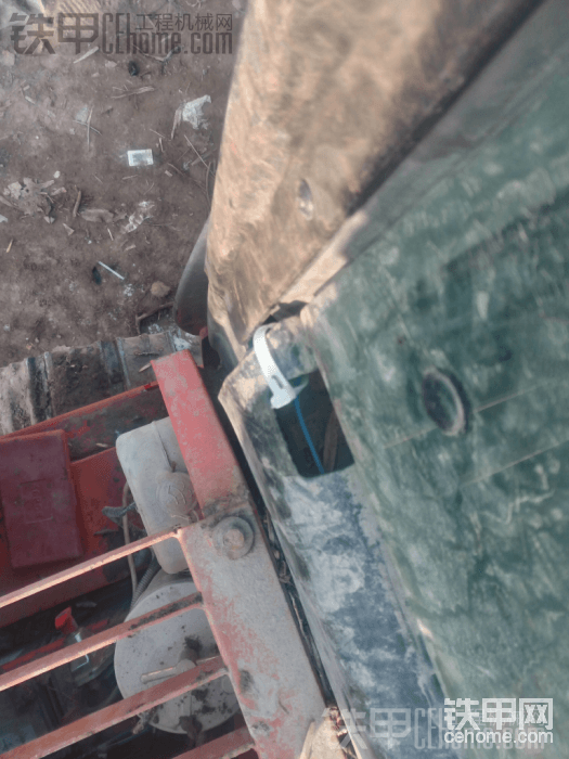

走在这里玻璃下面顺着玻璃走到了驾驶室右边,左边比右边容易挂树枝。
接下家大家都知道了吧,这根是正极灯泡另一根就接固定灯架的困死上固定好线用上扎带

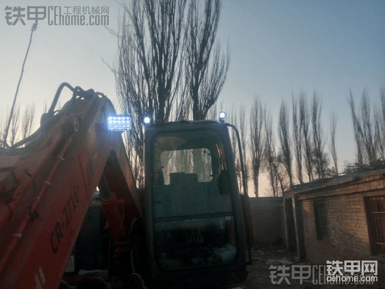

效果图,灯有点小了,囧。过两天还要换张紧油缸,后期会继续分享经验!快过年了提前祝大家财源滚滚哈。
