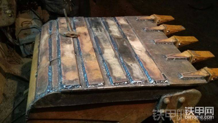

多少钱买的斗 斗容多少
大连挖掘机
2017-01-06
这样受力均匀,竖着焊原板容易磨成沟
蓝咖啡
2017-01-06
不需要焊那么多,这样太重了
建洋
2017-01-06
不要冒充高手,我们都这样焊的。竖着焊我也试过,除了磨损快,没有别的优点!
铁甲づ小徐
2017-01-06
你以为你很懂啊,我们这边都是这样弄的,只是他多焊了一块

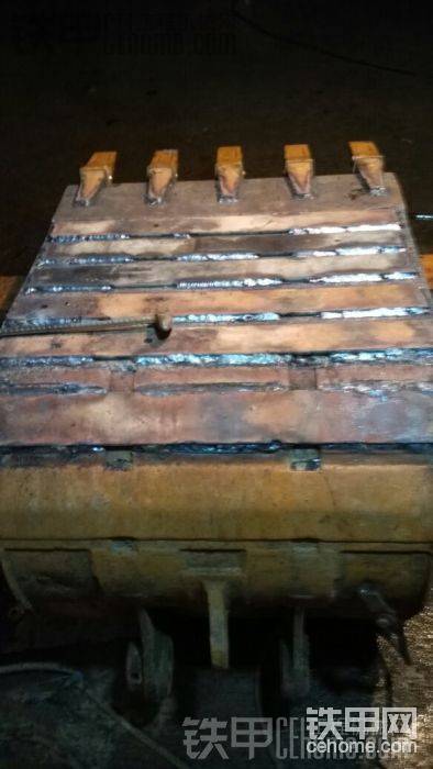

多大的斗,斗轴多大的!
guoying077
2017-01-06
连夜把老斗修好了,还有横着焊是弹簧钢没气割越不过来
guoying077
2017-01-06
这样焊是为了更好的保护底板
guoying077
2017-01-06
还是你看的准
guoying077
2017-01-06
轴多大的,我这个是50
