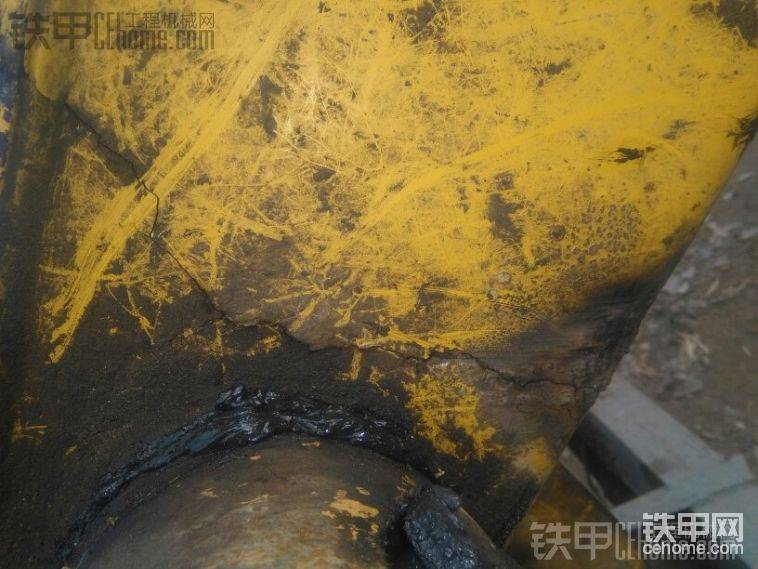

谁搞过这个?!搞过的上图看看
天魔狂杰
2017-01-05
看师傅师傅技术了
MANWILD
2017-01-05
我是大臂根部一侧直角弯开裂,这么焊的,用了一个多月没裂缝,事多也有点点暴力
MANWILD
2017-01-05
先把裂缝吹穿,然后二保焊
68604189
2017-01-05
找个好点师傅想想办法 能焊住 一般都拿钢板包的。 不过这条大臂还是换新吧。
182****1201
2017-01-03
是不是要吹透,然后补焊起来?用2保焊是不是好点?
老玩童
2017-01-03
这里是马拉头上面点的位置这个地方好焊关键是要看焊工技术
