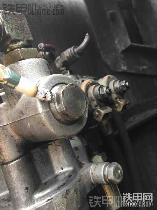

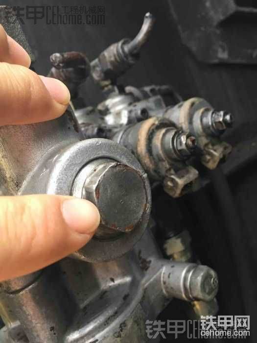

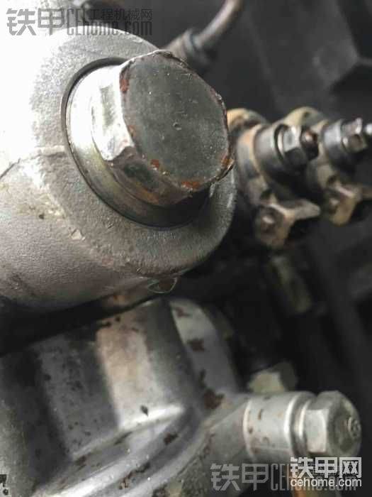

这个地方漏油有好办法吗?
豫修冯工
2016-12-31
不是,是和那个螺丝上的垫圈一样大的o型圈放进去就行
铁甲小楼
2016-12-30
有专门的维修师吗?
157****5668
2016-12-30
搞个原厂的密封圈最好,生料带最好不用
挖机小菜鸟灬
2016-12-29
黄鹤楼是重点
陈丹柱
2016-12-29
为什么不可以用啊
陈丹柱
2016-12-29
里面没有o型圈
求购80小挖一台
2016-12-29
液压件严禁使用生料带!
陈丹柱
2016-12-29
用生料带搞上就不漏油了
gujinfu
2016-12-29
生料带可以,再加点密封胶
W52131
2016-12-29
把它拧下来,里面有o型圈,注意不要丢东西
