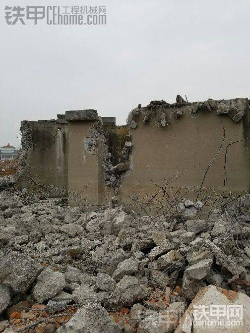

有种难拆,叫真材实料,可怜的我
卡特320cu
2017-01-08
斗都烂了都拍不下来
68604189
2017-01-05
水池不好拆就是因为结构是方形的不容易散架 所以打半天 都不动的。 想拆很简单 你把角先打 不要打透 四个角打散 然后放倒了再打钢筋。
yukunye1030
2016-12-28
神钢200能带145炮头就是装上也就140的效果吧这种要先打脚放倒了就好打了以前拆过一个医院的蓄水池也是全部钢筋水泥浇的感觉还好啊
冰凌无忧
2016-12-28
放火烧它,然后在用锤打它试试。
小弟求带
2016-12-28
好办法
东锅
2016-12-28
这活还是按小时来回复(0)
挖挖。
2016-12-28
炮楼啊
qinsinian
2016-12-27
140都大了,还带145,200机标配135的炮头,这个看起来标号不高,应该好打,水池我们也打过很多
小小吴
2016-12-27
圆形的你要从内往外打就好打,要是从外往内打是很难打的
兴兴49
2016-12-27
灌满水一个鱼雷下去倒一半这样了
