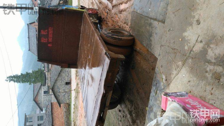

班车后面旱个斜坡 上面再焊钢筋
随风1985
2016-12-24
斜坡不就安全了
随风1985
2016-12-24
把托车尾部改斜坡不就好上挖机了
1139770777
2016-12-24
这样就安全很多钢筋要用14或者16的
一笑为红颜
2016-12-24
老玩童大哥经验丰富啊。
一笑为红颜
2016-12-24
被你说了下,看了下我这拖车,光板,,,怕怕的。。。
ads342190
2016-12-24
焊在后横梁上比较受力挖机不会滑,建议整条14钢筋焊过去
开小挖的
2016-12-24
小臂和大臂配合好了都一样
sk60-c
2016-12-24
我也是这样上车的,我的车也焊了钢筋,防止下滑!
