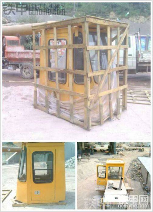

这部车是10年的,14年在重庆万州工地的时候,因为值班员违规驾驶(其实就是不会开),把驾驶室撞在隧道里的二衬台车(浇筑混凝土的大型模块支架)上,导致驾驶室严重变形,不得已换了个新的(副厂)。
因为买的不是原厂货,在一些小细节的地方还是跟原车的有一点点不一样,其中就没有手控阀(驻车制动)的装配孔,当时这部车只是干点杂活,工作量也不大,想着没有手刹也没关系的,于是就没有管它,一直就那样直到工地结束……

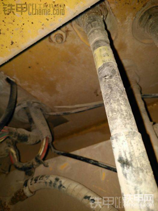

,这可不行啊,没手刹太窝火了,当时就想着必须尽快把手刹修起来。下班后,我钻到驾驶室底下观察一番(50C中间空间很大,这点真好,)想着如何开孔把手控阀装上去,
底板没有孔,就目前工地条件来讲,那只能用气割挖一个出来,但是上下电线也多,而且还有管子,如果用气割弄不好会引出来别的“麻烦”,想想就不愿那样做了,于是我想到“设计”一个电磁气阀来取代手控阀,控制方式当然就是一个电子开关,若如此,那岂不是成了“电子手刹”?如此高大上,想想还真有点小激动了。

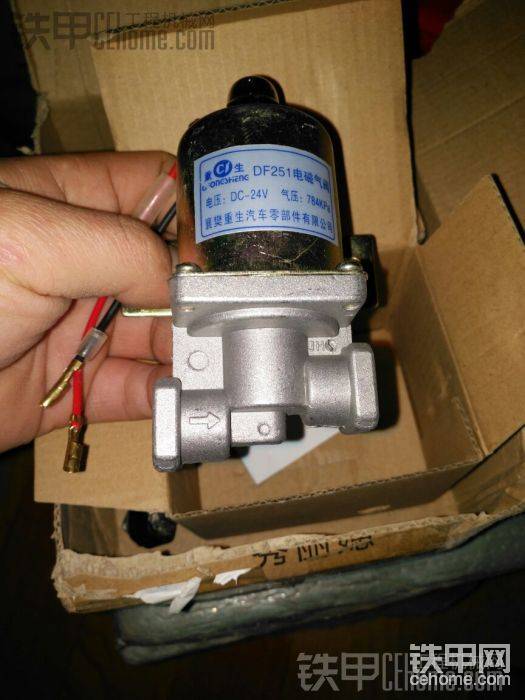

凑巧刚好过了2天,我和采购员出去买汽车配件,顺便问了一下有没有24V的电磁气阀,结果还有货,于是就顺便买了一个,因为担心气管接头不合适,于是顺便配好了接头(需要焊接),然后准备第二天去做。

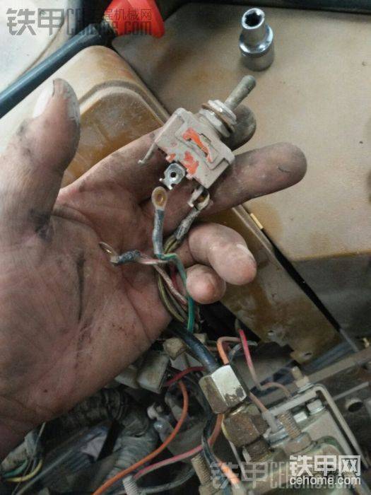

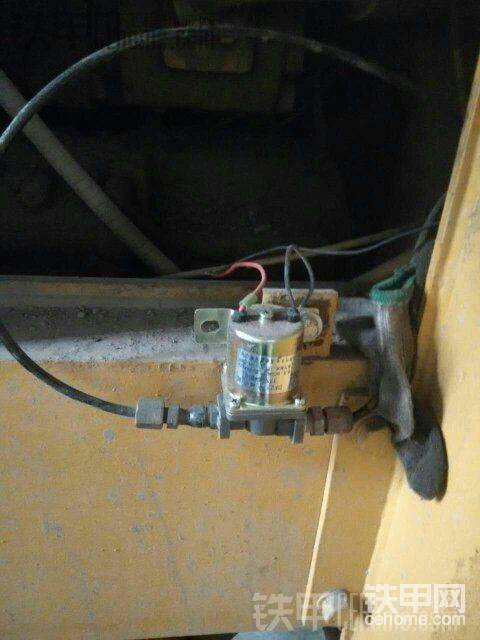

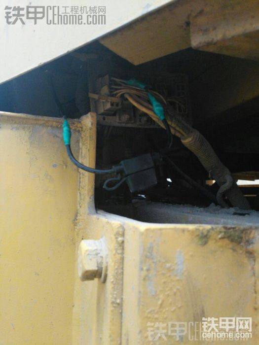

搞定了接头,那就意味着搞定了硬件(气管已连接好),剩下的就是软件~电路控制开关了。起初想着从起动机那端引线过来,但这个电磁气阀应该没有多大电流的,于是我就从主线直接引的,
控制开关就是把转向灯的开关拆下来,反正转向灯没有使用了。
但是控制位置没有变,依然在原位,往前拨是行车,往后拨是停车,怎么样?还行吧?
其实这些都是之前计划好了的,各方面挺都合适,也比较方便。

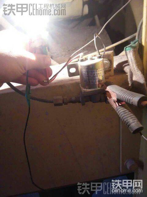

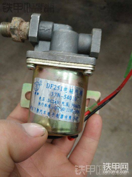

连接好开关线源和气管后,就打开电门钥匙,然后拨动开关试了一下,却听不到电磁气阀工作的那个“嗒”的声音,难道电路哪里还是有问题?
用试灯试了一下,有电啊!靠,这个新的电磁气阀居然是个坏的,fuck,气死我了,
,还60元呢,想着拿去找店家去换一个,但是又想这个东西一般人是不包的,找他理论说不定也是徒劳无益,还得搭车费,算了,还是上淘宝吧!

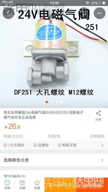

于是收拾工具下班,回宿舍淘宝上一搜,我艹
于是和店家简单聊了几句,就下单了,直接买俩算了,也不贵,备用一个吧!顺便拍了一对电瓶卡子当备用。

晚上才取回来快递,打开一看,看上去跟那个60元的没什么区别,果然是物美价廉呐
!明天去搞定它!
第二天上午,拿了1个新的去试,开关打开,果然新的没问题,“嗒”的声音很响

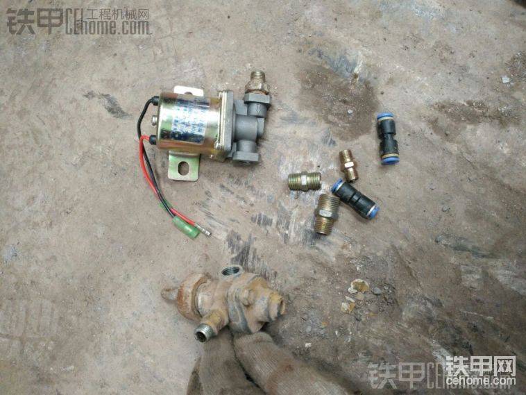

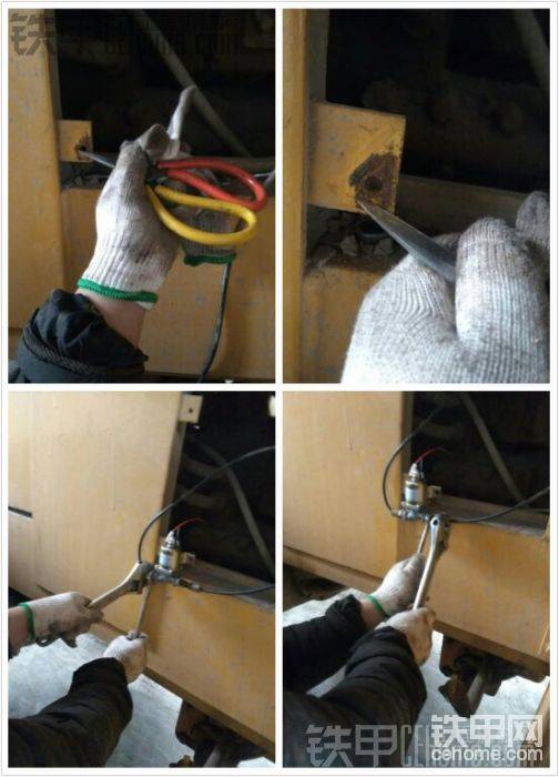

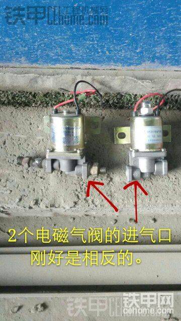

确认没问题,于是把坏的拆下来,
2个阀放在一起对比,进气口刚好是相反的,看来新装在原来的位置不合适,于是移动了一下
车身被我喷漆遮盖过,用剪刀刮一下油漆,保证阀体接地良好,然后连接好电线和气管,试着拨动开关,电磁气阀工作良好。

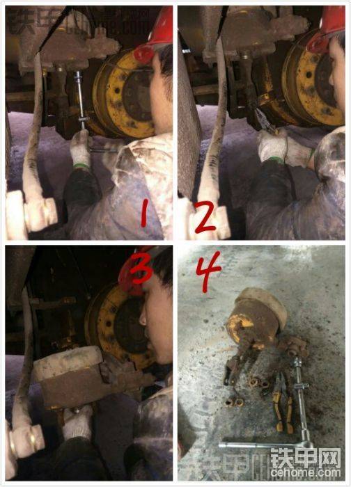

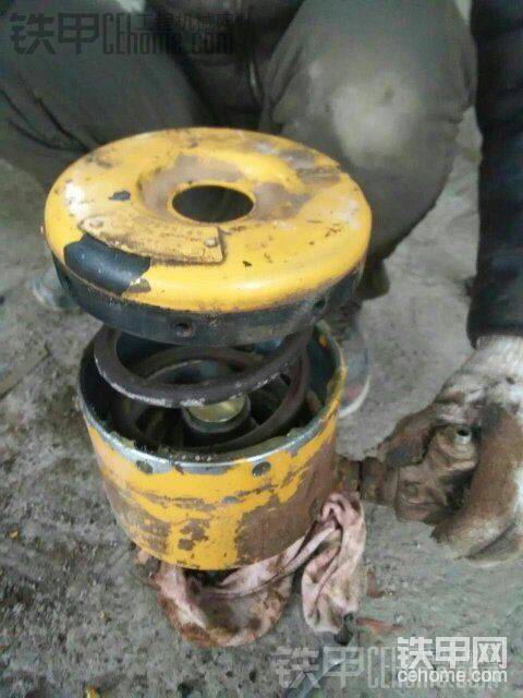

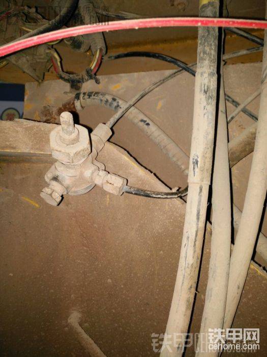

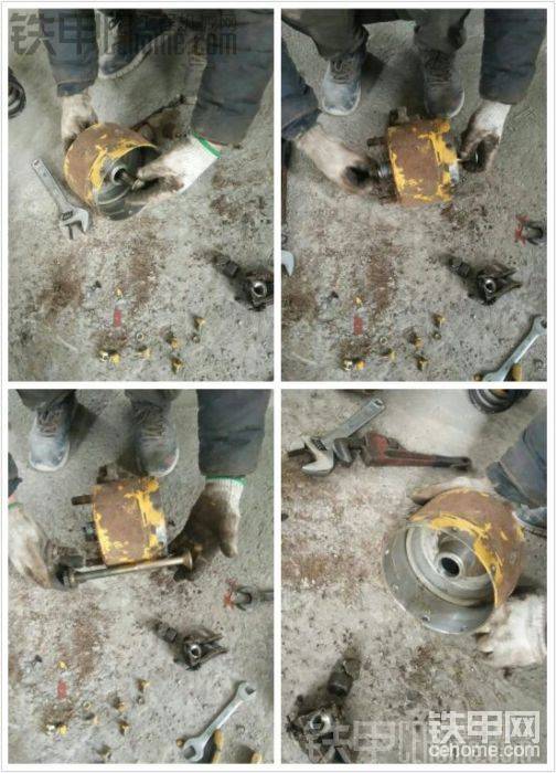

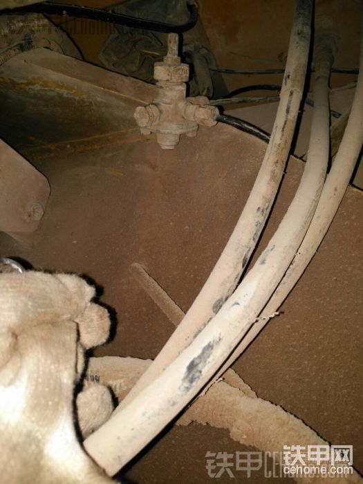

结果发现通往切断阀的那根气管气很小,达不到正常该有的气压,看来太久没有用,应该是阀里面的活塞上锈了,工作不良。还好,这个我有新的备用,直接换掉,但是不知道刹车气缸怎么样了,里面应该也有锈了,干脆拆下来做个清洗,上点黄油吧!于是开拆……

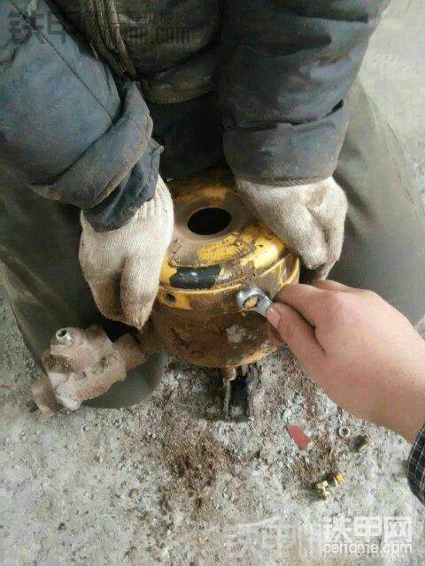

刹车气缸也很好拆的,2颗螺丝,1个销子,分分钟落地,再次喜欢柳工50C的超大维修空间
就在这里,我犯了一个相当严重且极度危险的一个错误,
!强烈忠告各位甲友,自己切勿拆解这个东西,危险性极高,重复:切勿拆解!
这不是小周危言耸听,夸大其词!

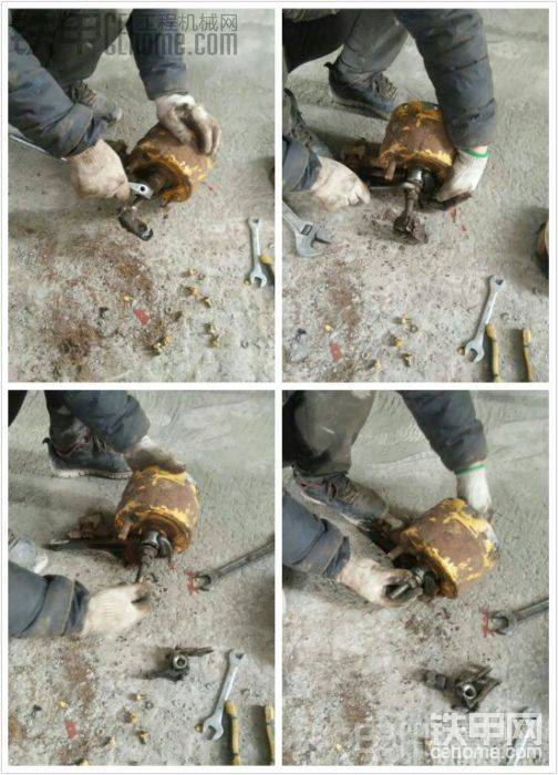

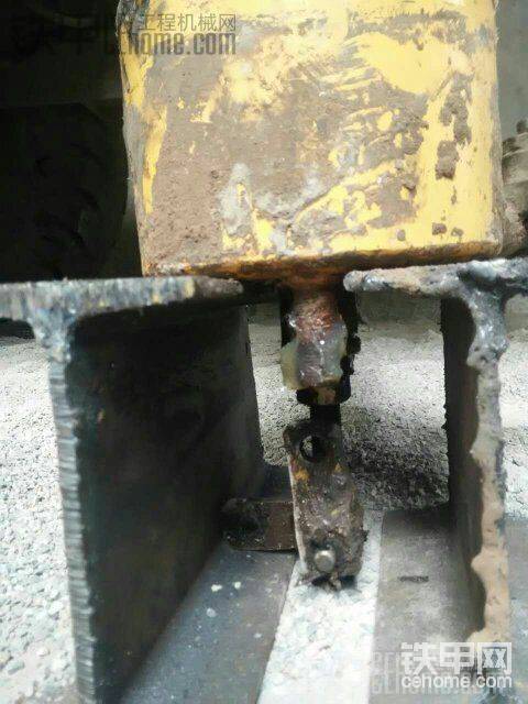

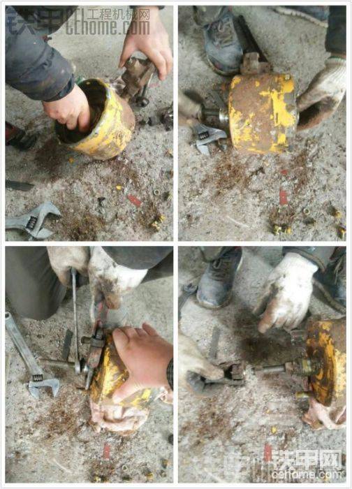

在剩下最后一颗螺丝的时候,我只用自己的双手使劲压着弹簧,让我弟弟帮忙卸螺丝,之前柳工的刹车气缸我也修过2个,我知道在里面有个大弹簧,当时都是用一根钢筋穿进去,然后放倒在地,再拆最后一颗螺丝。可这次我错了,我错在不该把气缸竖起来对着自己正面,在螺丝拆掉的那一瞬间,弹簧一下子起来,好在我有心里准备,当时用最大力气往下压,即使这样,仍然有很大的力量向我对弹,就好像发射炮弹一样,有很强的后座力。现在想起,觉得自己真幸运,还好,盖子和那个弹簧始终没有飞出来,一直在我手底下压着,倘若弹簧飞起来,后果真不堪设想啊!
所以甲友们切记切记,小周的这招千万不要去学啊!“惊险”过后,再继续分解各个部分

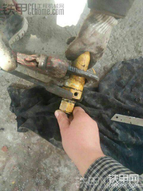

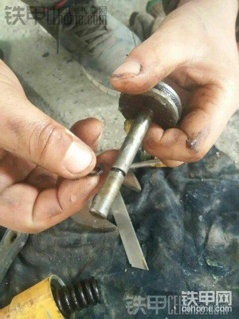

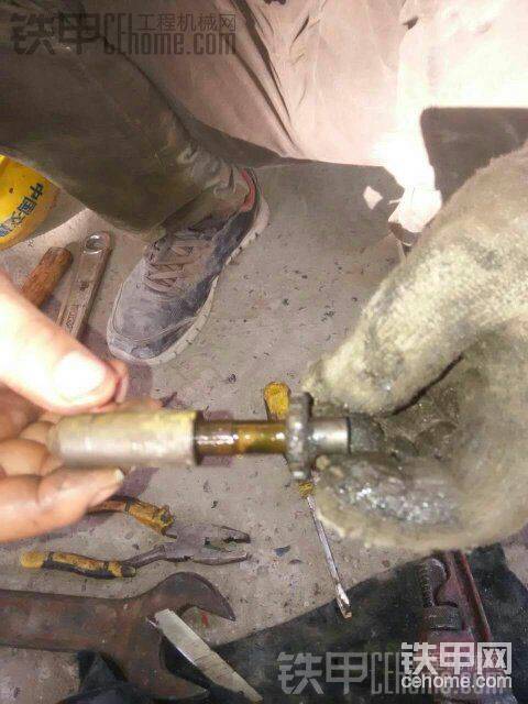

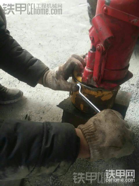

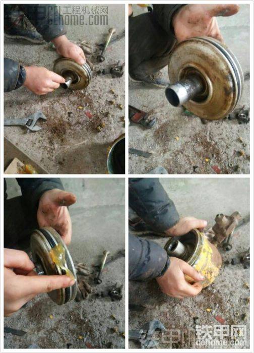

中心螺丝不卸掉,活塞是拿不出来的,这里需要小管钳卡住活塞轴
拔活塞的时候,上下一直摇动,然后就很容易的拔出来了。

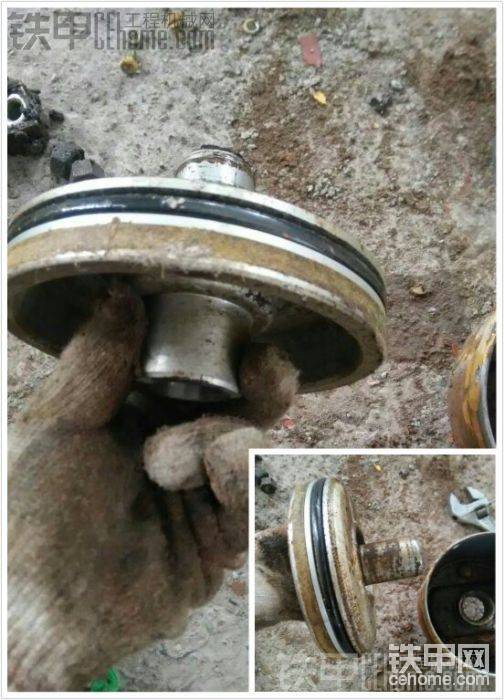

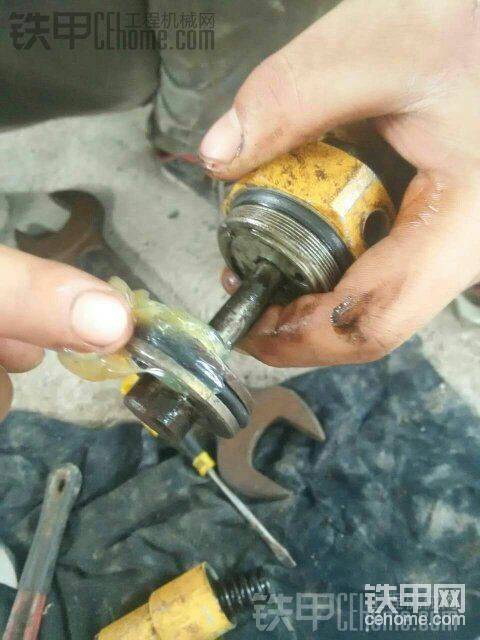

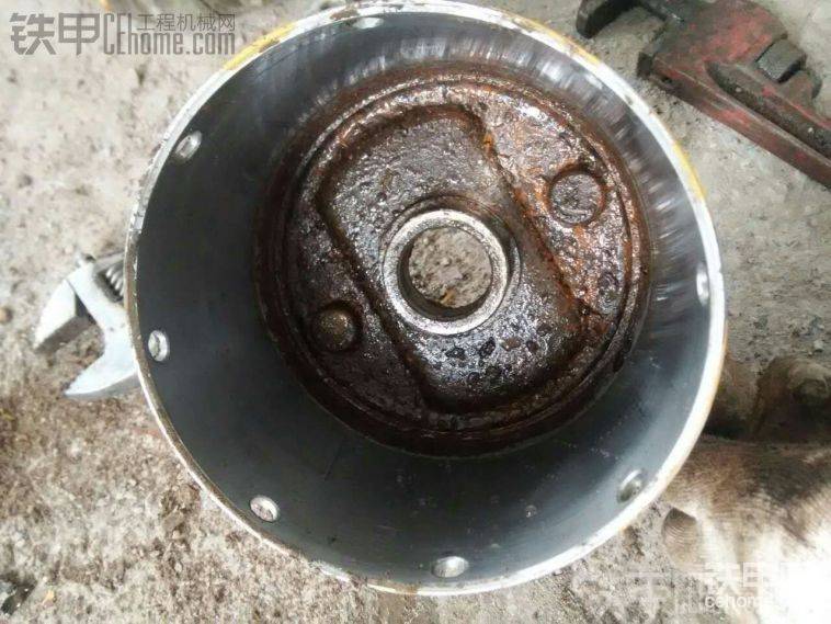

包括这个地方也要抹点黄油,我之前修过的刹车气缸有一个就是因为这里的密封圈坏了,导致松开手刹就漏气,最后拆解开换了一个新的圈就好了。
活塞棒棒已经锈迹般般,用刀片刮都不行了,只好就这样用吧!只要不漏气就行!

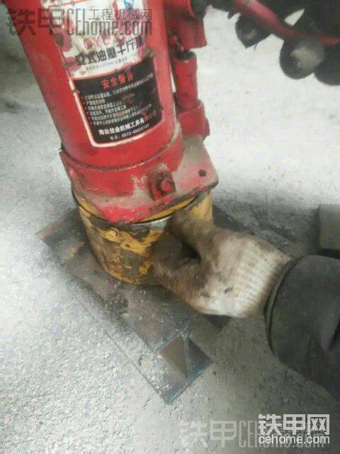

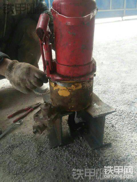

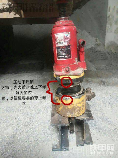

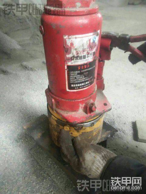

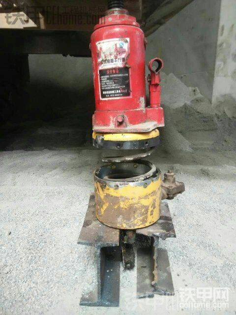

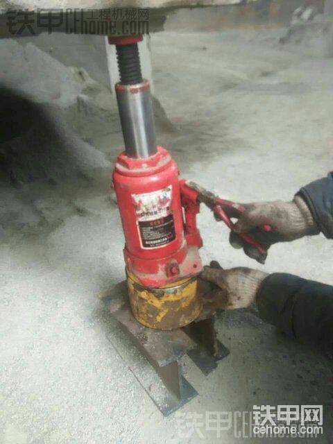

NOW!现在是关键时刻了,我敢说,单凭人力想把这个压进去,几乎是不可能的,还得靠千斤顶才可以。
然后千斤顶这样顶在配重上,因为弹簧行程比较大,所以尽可能的在压顶之前,把上下间隙调至最小化,就是说别提前打顶,位置矮了用东西垫,就像我这样找2块木头垫在千斤顶上面。
大致对准上下螺丝孔的位置,然后开始小心翼翼的压动千斤顶,直到可以拧入第一颗螺丝
如是,一圈8颗小螺丝都拧进去,并用扳手锁紧。大功告成!
压这个弹簧的时候,一定要小心观察,气缸不能有歪的现象,否则会有危险的。一定要小心小心再小心,谨记安全安全再安全!

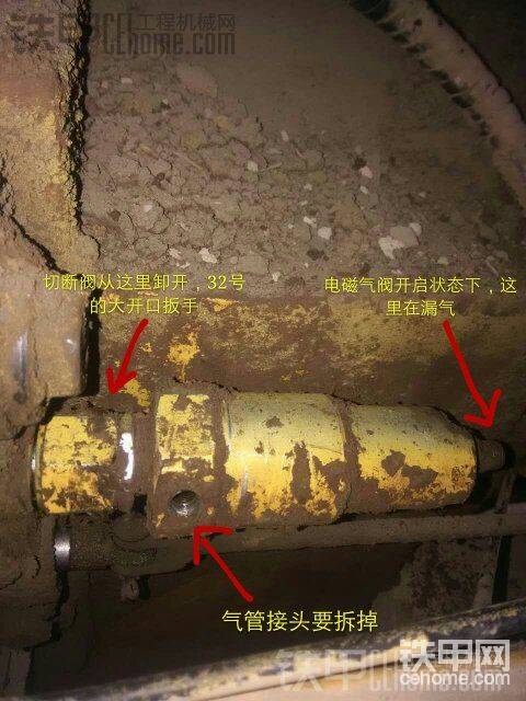

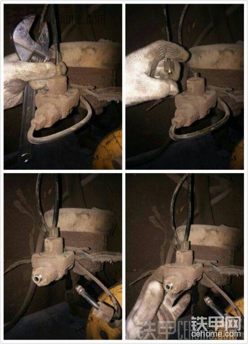

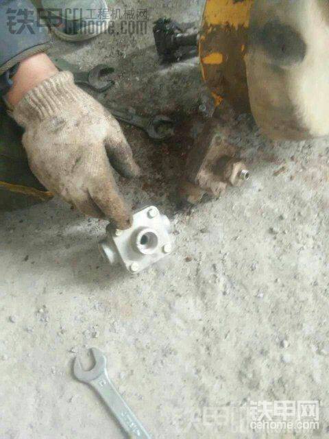

因为快放阀出气不足,所以直接换个新的,然后把气缸装上去,再次试车,打开开关(行车状态),快放阀这边出气很大,看来现在正常了,于是接好气管,没想到切断阀居然又开始漏气了,小事情,继续拆!

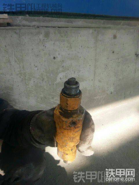

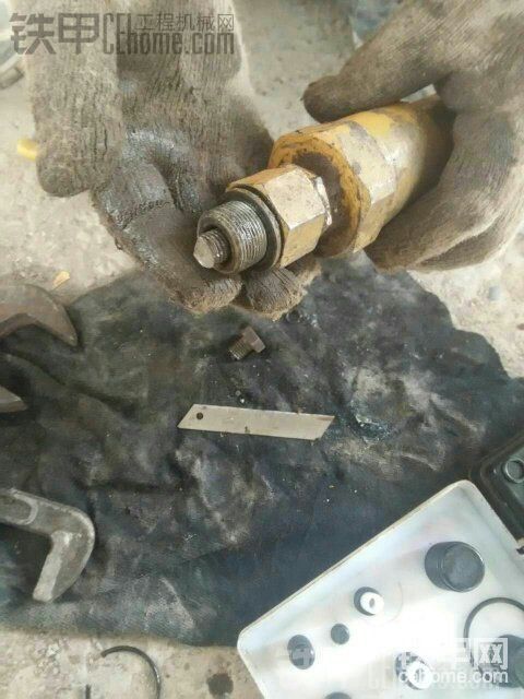

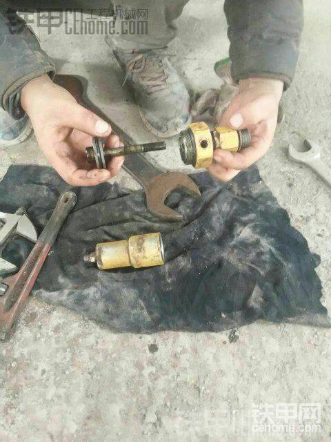

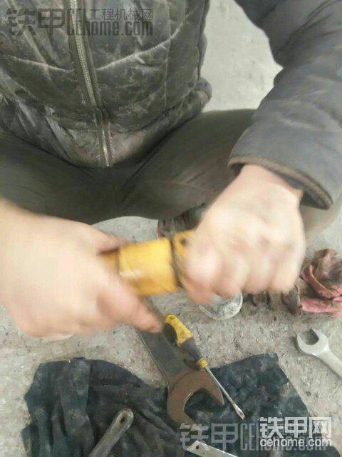

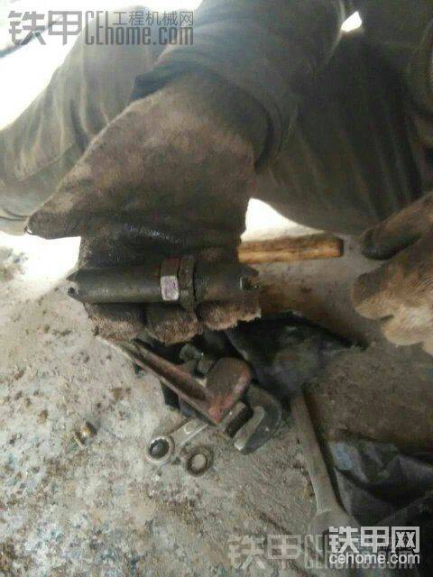

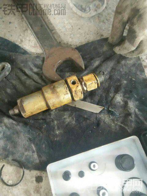

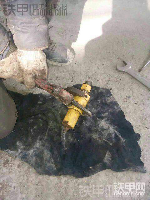

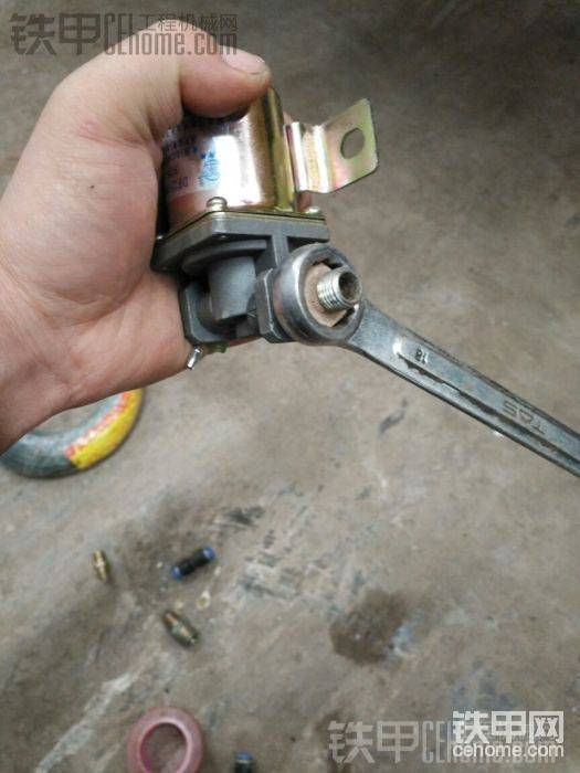

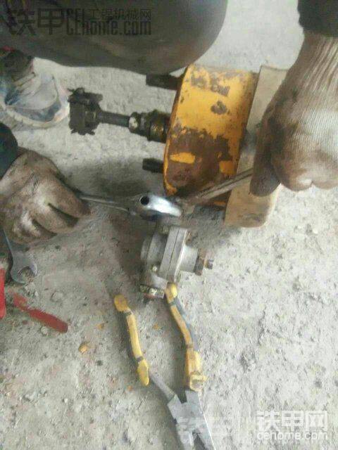

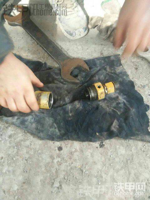

于是又把切断阀拆下来分解维修

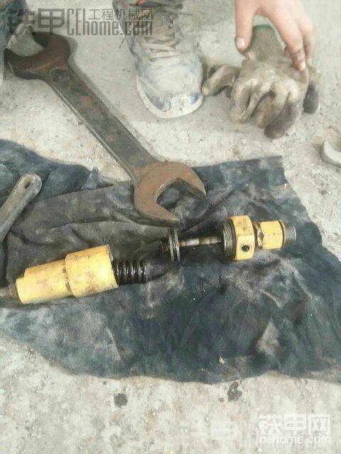

这个需要一把50号的大开口扳手和小管钳,没有小管钳的话,那就只有用活动扳手拧头部的那个部位了。

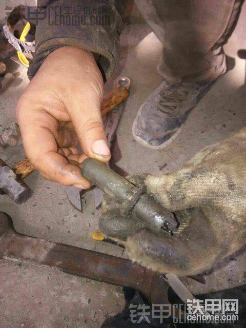

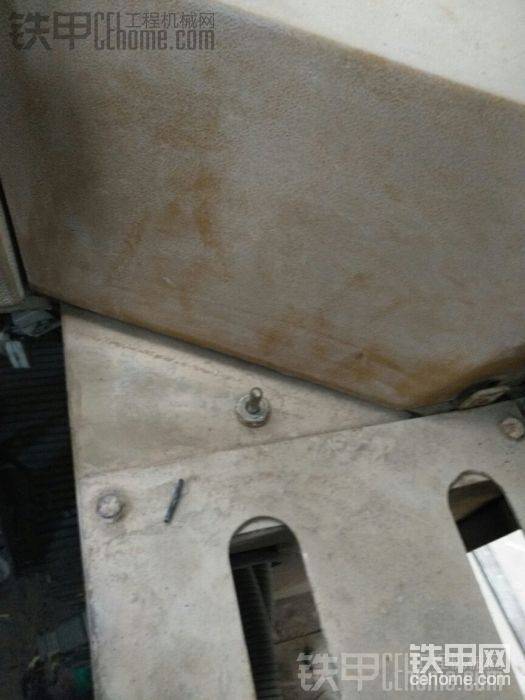

搞好切断阀后,我仔细看了看,总觉得有问题,这样装上去即使不通气(也就是手刹处于停车状态下),依然没有断开档位压力啊!要是有人忘记松开手刹,那车还是可以开动的,这样一来就会增加行车阻力,还会烧焦手刹制动片的,这可不行啊!再仔细观察了一下,哦,明白了,原来这个前面少了一个东西顶着操作阀的活塞,谁知道那个东西什么时候被人故意取掉的,说不准还是我干的呢?于是想了想,因为找不到合适的圆柱体,就拿一颗12的螺丝,用切割机切断,取一头,用来替代丢失的那个小东西。
看下图:
切出来一截,大概就是12毫米左右吧!不能太长,否则档位活塞一直被顶着,变速箱就没有压力了,车不会走;
也不能太短,否则拉起手刹后,档位依然有压力,车子还能开的走。总之要合适,要是能买到那个东西最合适了。

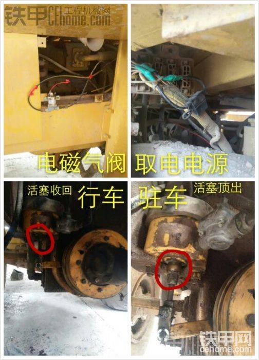

刹车气缸也因为没有地方泄气,活塞自然也被气推回去。再启动试车,打开开关,变速箱压力正常,手刹气缸缩回去,完全行车状态;
关闭开关,变速箱压力归0,手刹气缸顶出来,完全制动状态。

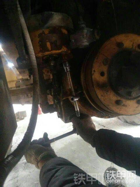

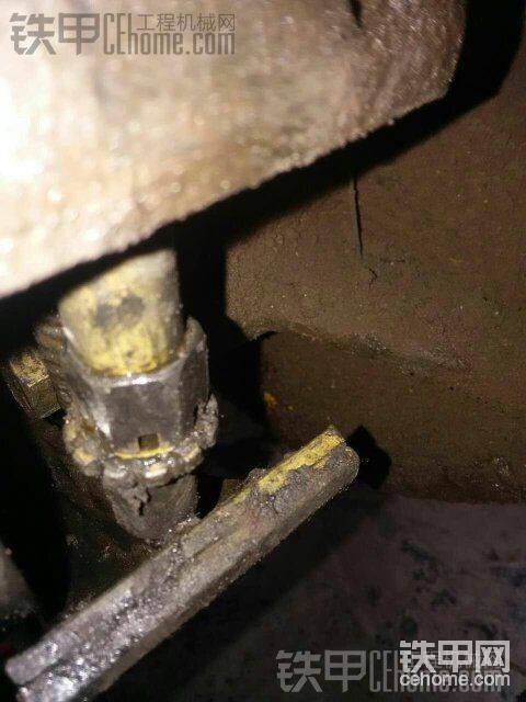

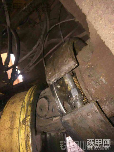

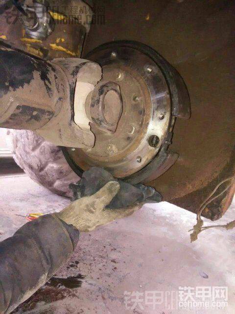

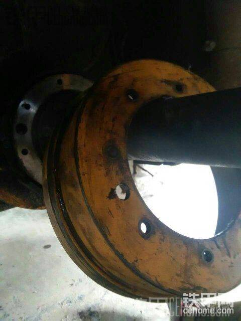

OK,现在控制开关和气路这一块算是搞定了,但是还没有结束,为了能达到最佳的手刹停车效果,最后一步:调 手刹片间隙。
取下那个调节螺丝,调节螺丝有点紧,拧不动,于是用锤子轻轻敲打2下,轻轻松松直接用手就拧开了,这个办法老师傅都懂的!

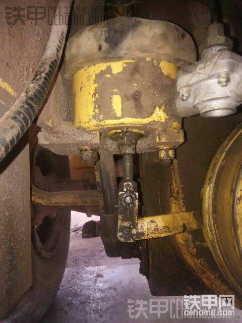

这个调节螺丝没有设计个锁紧螺母,有点担心自动会慢慢再拧进去,于是找了一个差不多近2cm的螺母垫进去,
然后装到位,注意上下卡槽一定要卡到刹车片,否则这个调节螺丝会丢掉的

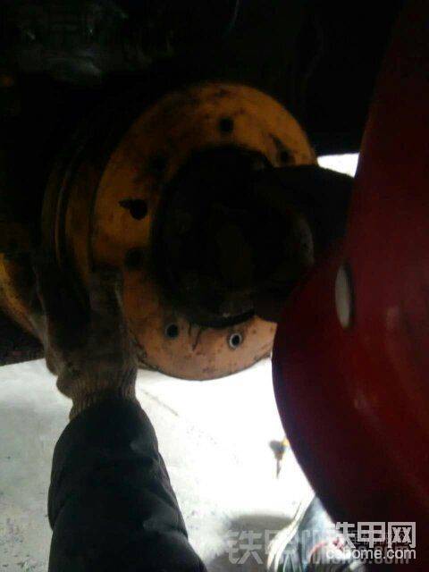

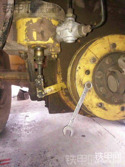

可是因为那个螺母太厚了,制动鼓装不进去,于是又取下来,换了一个12的螺母,带个平垫片,再装……
还是有点厚,制动鼓装进去有点困难,最后取掉平垫片,终于合适了,
于是接着装好螺丝并锁紧,重新调节了气缸这边的螺丝间隙,使得手刹间隙最小。
一切搞定后,特意开到陡坡上,试看手刹效果,果然在意料之中,效果杠杠的,一点也不会溜车了。
至此,爱车的电子手刹完美成功升级,效果理想。
