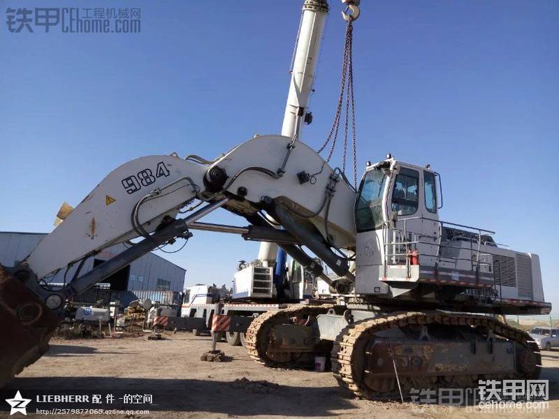

等待 漫长的煎熬,原地耗了42天.........试车完毕之后,相当满意 现场付了一半的款,协调拖车 拆卸 耗费了几天时间,等到装车完毕之后,朋友矿上面出了点状况 资金链断了,尾款迟迟不到位 ,苦等42天 ,耗费的都是钱……真的是豆腐盘成肉价钱 ,利勃海尔爱你不容易呀!废话就不多说了,上图! 风和日丽 ,内蒙的天就是蓝

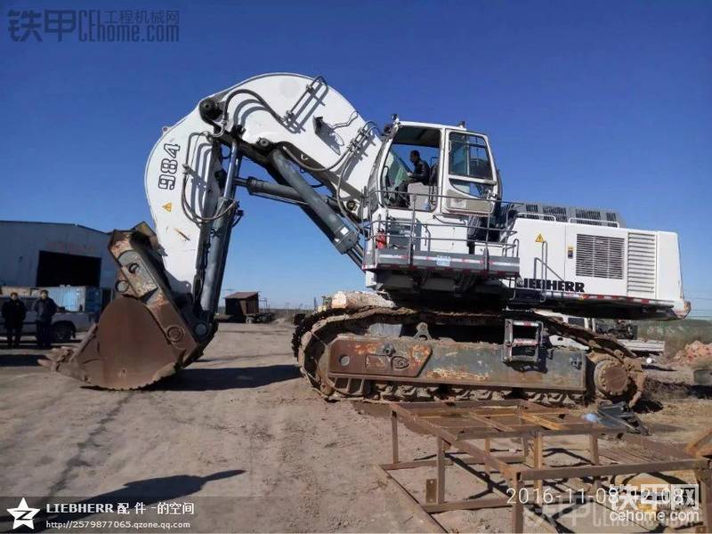

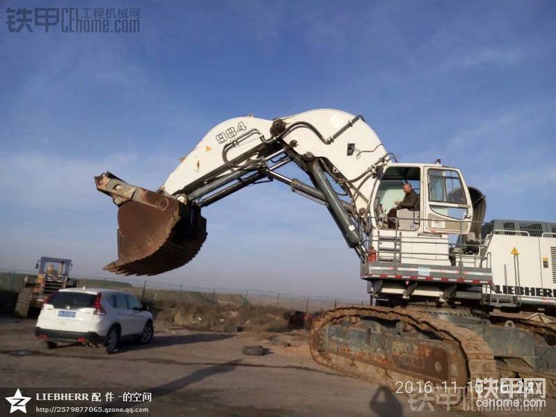

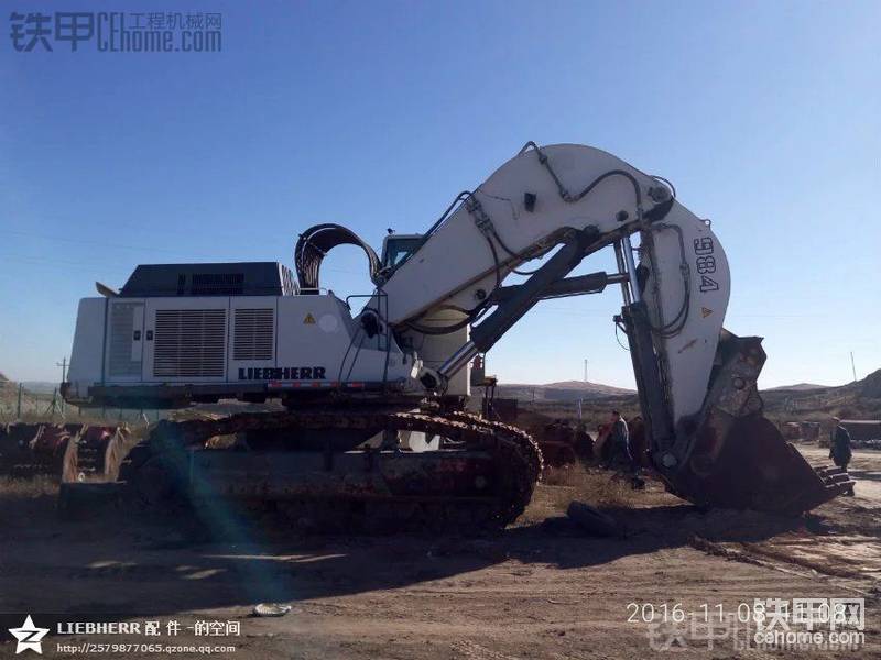

利勃海尔R984参数,正铲125吨

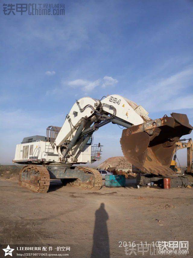

试车 娱乐时间

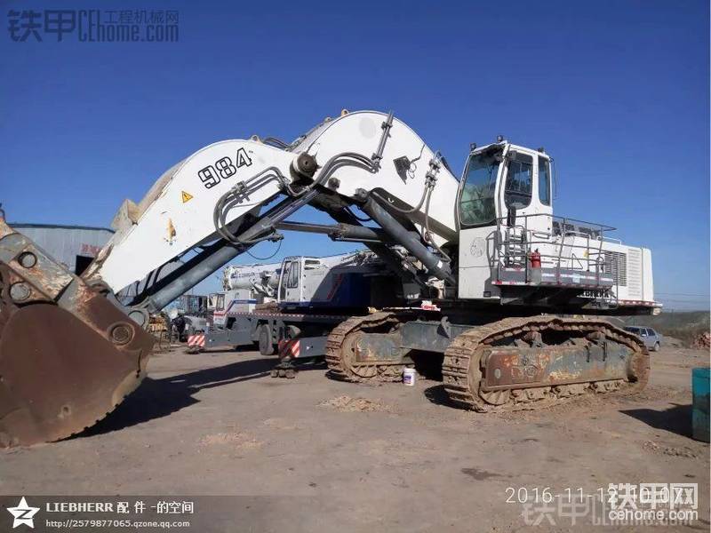

整车是125吨 定的方案是走三车,底盘 ,上车,和工作装置各一车,现在超限罚的狠,往东北方向走,联系了很多板车都不接,后来了还是找的徐水板,找板车就耗了3天时间!2300公里, 13万到家.....后来因为各种原因耗了42天 拖车也跟着耗了42天 ,还好东北司机大哥仁义, 最后3台车 每台车只加了1万,超限费额外又加了1万5

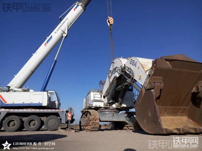

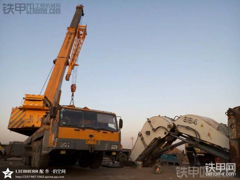

之前联系的师傅们很准时,早早的就到了,吊车而且还换了台130吨的,
设备和人员都到位了就开始拆......

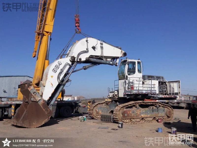

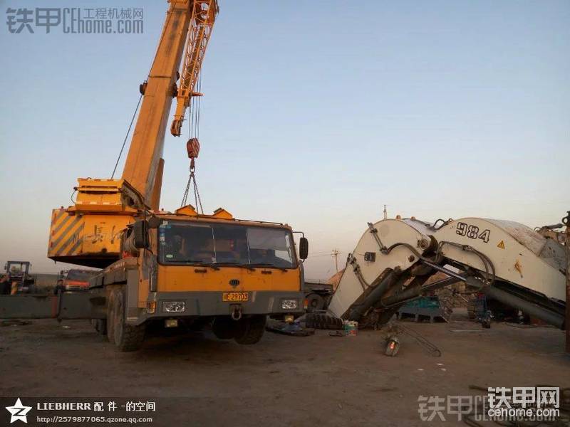

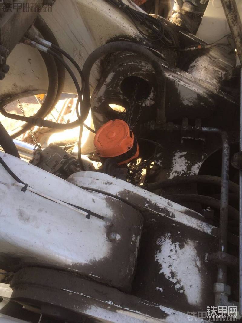

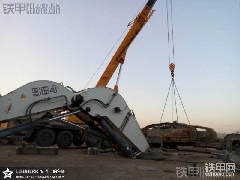

先开始拆工作装置,最难拆 最费劲的就是大臂根部 靠驾驶室里面的那根销子 没有专用工具,只有焊上铁板往外打,外面人再配上滑轮往外拽,最后还是弄不出来 调了台神钢260才硬生生的把那根销子拉出来...
这几个师傅办事利索,给他们打的广告,
鄂尔多斯 东胜附近的的甲友们可以多多联系他们

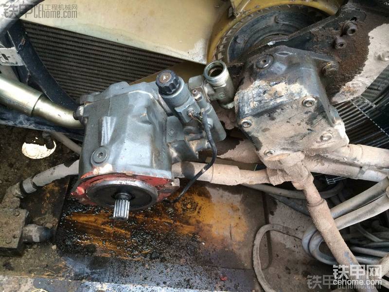

过来拆之前预先加工了30个堵头 ,剩下的就是堵油管了
大小臂 顺利拿下

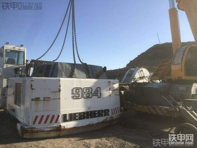

剩下的就是拆回转螺栓和中心接头油管 ,回转固定螺栓 4个人一个半小时 轻松搞定 ,师傅们够效率
臂拆下来拖车还没有,因为前一天晚上河北那边大雾 ,拖车白天从徐水走的 到东胜路程得一天得一天时间,又白等了一天 吊车也跟着混了一天的饭,一天加一万......!
第3天 剩下的就是吊装了 ......
