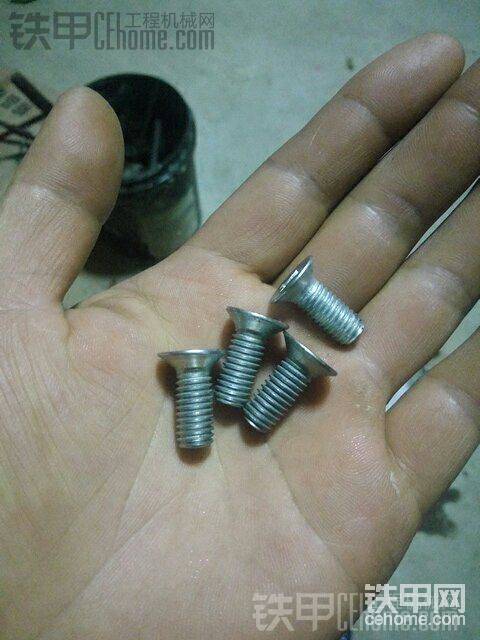

皿孔螺丝,淘宝多的是。
爱之神韵
2016-12-21
普通的锣丝店都有也可用高强度内六角锣丝车床加工斜面太麻烦了
苦笋
2016-12-21
这个螺丝哪里买的
爱之神韵
2016-12-21
上了胶一样用,那里不受力,修这些东西不要相信一定要用原装的。
爱之神韵
2016-12-21
是开元70,和玉柴85一样的底盘件,有胶用锤敲几下,就能拆下来,用火的话,锣丝会软。
专业斗山挖掘机
2016-12-21
你这个螺丝强度好像不够
专业斗山挖掘机
2016-12-21
怎么看着像斗山55/60的行走,那个内六角螺丝稍微一加热就好卸了,里面有螺丝胶
爱之神韵
2016-12-21
拆了换新锣丝
苦笋
2016-12-21
这个螺丝很紧容易滑牙
爱之神韵
2016-12-21
骨架油封坏了,轴承也换,磨镜也换,是这个理吧!
