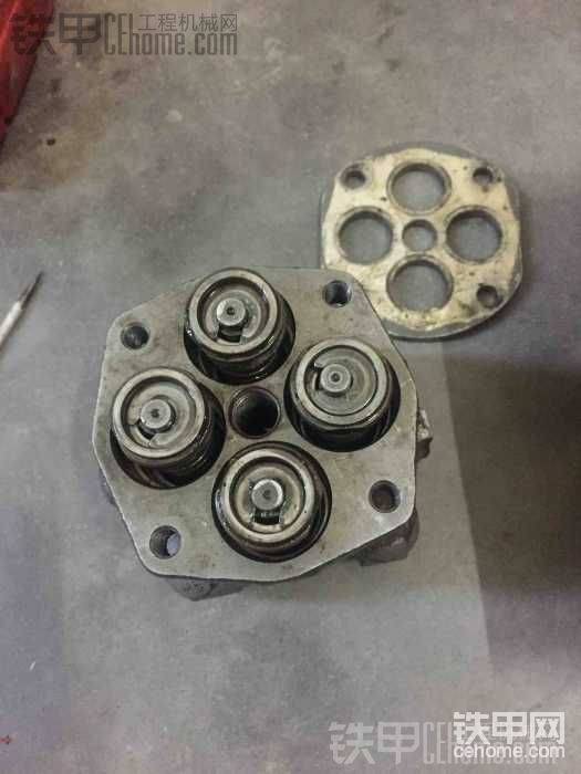

每个动作的子弹头一个深一个浅吗,同一个动作深浅对换也没关系吧?
挖掘机挖杭州项
2016-12-21

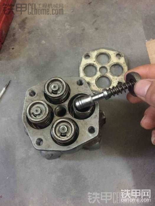

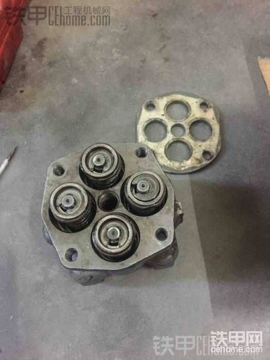

你不用把总成拆下来,这就是4个子弹头,把内孔量一下,好像二个是11.2,二个是9.6,这是内孔深浅,换错手柄容易重,然后挨个换,一个深的,下一个换浅的,装时用和铜套差不多大小扳手套洞轻轻用榔头打进去,然后轻拿轻放,不然换好的孑弹头要跑出来。
幕後煮屎者
2016-12-21
只弹头有标记的。对标记拆一个装一个,全拆下来在装会搞错的,然后动作不协调

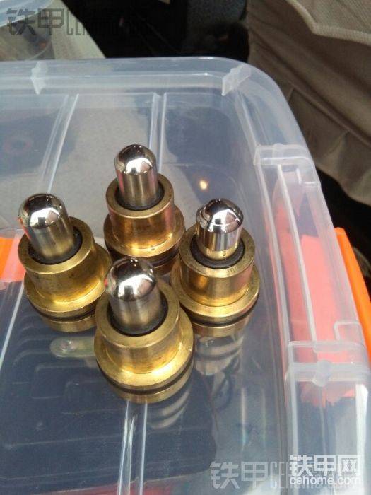

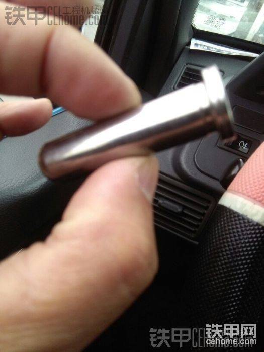

挖掘机挖杭州项
2016-12-21
等下我给你孑弹头图片
陈丹柱
2016-12-21
买到了,好像是一样长的,这个是知前拆开装不回来的

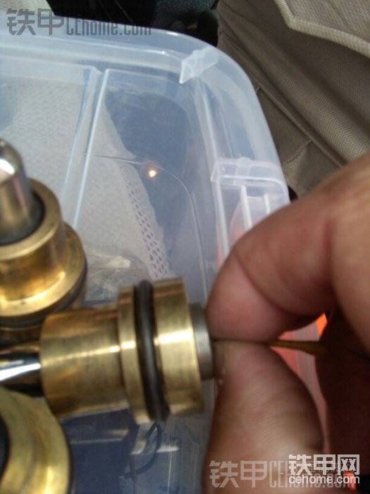

挖掘机挖杭州项
2016-12-20
那最后装上了可以操作了吗装的吋候把下面一个小阀芯用起子吸上来有的会掉出来有的不会掉起孑有磁性
