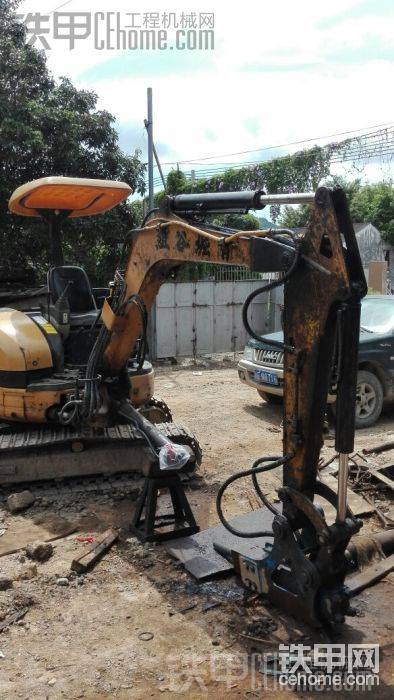

拆的时候先拆中臂油缸然后是大臂油缸,由于是小挖所以两根油缸先拆下来最后一起装。由于小弟我放小臂的时候有点往里收最后那师傅自己上去抬大臂调整好了,毕竟安全第一,挖机虽小但人扛不动。这是中臂油缸装好后拍的,装的时候那师傅去搬一个铁墩来垫脚因为人不够高,后来我就想了直接把旁边的那台卡特312B开过来把斗子直接放在大臂下面就行了,就叫那师傅把那台卡特312B开过来了,不然那个铁墩是用20厘米的钢管做的两端分别焊了一块钢板刚好能站两只脚,一不小心摔下来又是要流血了。还是站在又大又牢固的斗背上安全

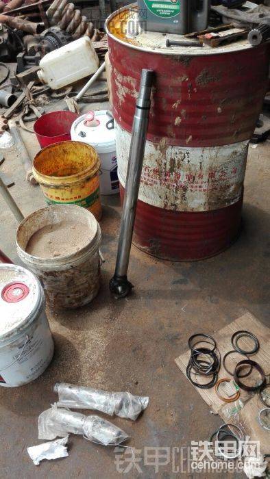

由于大臂油封不对所以只能等第二天油封到了才装。所以油缸筒先用塑料袋套起来避免杂物进入,活塞杆放好

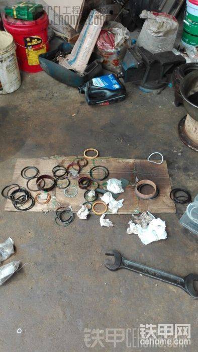

装的时候要把活塞杆、活塞头、缓冲套、大螺母洗干净弄干再装
