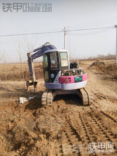

多花点钱买进口二手的,不要买国产新的质量沒保障,一拐弯就拧下来了。
挥斗挖天下
2016-12-14
40一块,隔一块装一块。我用过,尽量不要转弯,我觉得俩月多点
兴兴49
2016-12-14
你用过?
兴兴49
2016-12-14
装这个就是走硬化路的,不让路面花。工期完了就拆了
且听风吟丶
2016-12-13
这种不好用遇见稍微粘点的土就粘的整个链板都是。很讨厌挖机有这个
盐城俊少
2016-12-13
40块钱一块,一般要装40块!还有一种4棵螺丝的,耐用点,但是不好安装
盐城俊少
2016-12-13
兴兴49
2016-12-13
换整条胶链不值
木木9520
2016-12-13
一块一块的没有整条的耐用
玉小溪
2016-12-13
一套1千8好像我忘了。最多2千
