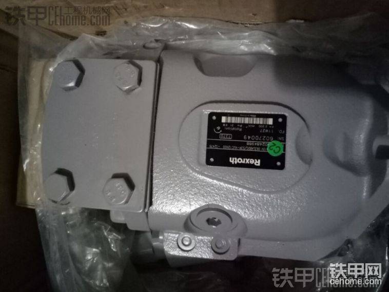

2016年1月16号改装一台日本不二越PVk2B505型号液压柱塞泵,改用德国力士乐K63的柱塞泵。60机大泵改装(点击查看改装帖)
改装好使用有十月有余,皆因时间匆忙,所以使用报告珊珊迟来,不能及时与友同分享!
网页链接' target='_blank'>网页链接?

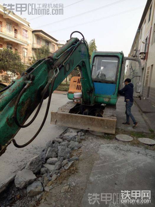

          视频中的为实际装车效果,油门只拉到1500转左右,无论速度,力量和原新机实际更快,挖掘力度更大,断定了德国力士乐K63柱塞泵性能更稳定,流量更大,爬坡力气刚刚的,操作流畅无发抖卡滞现象,驾驶员根据实际反馈,每天把情况都汇报,把每种工况使用效果都说说,证明了实际使用效果,

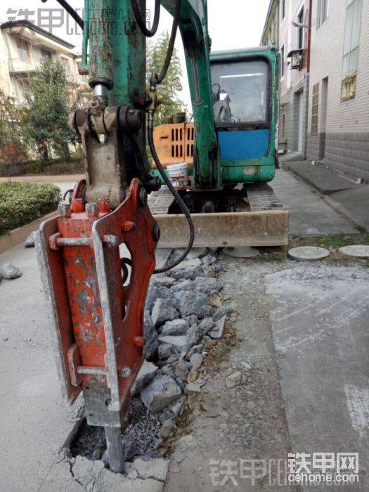

这台机使用工况是十分之恶劣的,基本上有三分之二是打破碎锤的时间,大部分工程是做自来水的,所以每一天基本上都是破碎路面,小区改造。众所周知打破碎的活是对液压系统破坏程度是最损伤,对大泵影响最大,对此最能考究大泵性能。泵的性能好与不好打两年破碎便知,时间能证明一切。
根据实际使用工况,每隔一段时间都到工地去检查一下,主要测压,看看冷机与热机的压力有多大变化,有无憋车,水温与油差别有不正常。从改装好到1300小时,主压力调到24,基本上冷机与热机差别不大,压力一直不调整过,压力之稳定,证明柱塞泵性能可靠。挖掘机开动时,用手背靠着大泵,感觉一下大泵抖动频率,震幅不大,手背能靠大泵十几秒,证明油温是正常,水温也是保持80左右,油温70+。这样恶劣工况,大泵运转正常,没发现有渗漏现象,表现出良好现象!
经过1300小时实际使用,表明改装成功,不得不表明德国力士乐K60的柱塞泵值得一赞,性能之稳定,国内实际许多厂家也釆用此泵,有的挖掘机这种泵两万多小时也没拆开过。初步的改装促使老机换新颜,焕发第二青春,虽然花了一万多点,但带来的收益不止一般般哟!
