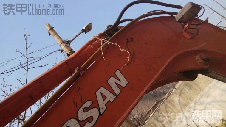

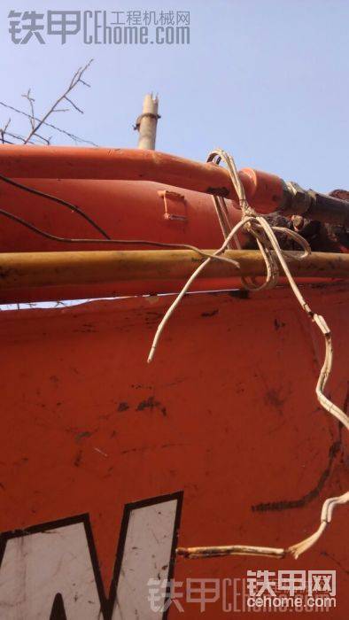

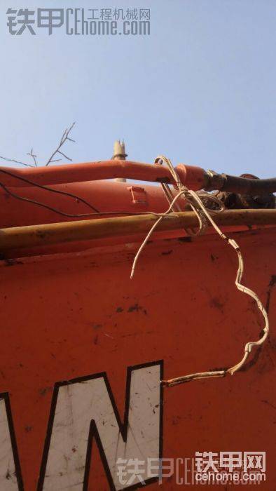

这地方能焊吗
0775佳
2016-12-11
笑死我了,焊点几下有个毛事
yhc764360219
2016-12-11
应该没问题吧
将军65
2016-12-11
到底能不能焊!我感觉在油缸根部了就别焊了!造卡子!安全!
网金管理
2016-12-11
直接上氩弧冷焊机,,几下就搞定了,随便焊,,,
120114767
2016-12-10
没事
真挚
2016-12-10
千万不要焊
建洋
2016-12-10
电焊可以搞用点焊法不要一次焊完了焊几点歇一会焊完泼水降温没问题的。要么做个卡子方便稳当。
刀客
2016-12-10
放心大胆焊,我修油缸的,点焊没事,缸筒最少15毫米厚 不会变形
将军65
2016-12-10
感觉造个卡子安全耐用
将军65
2016-12-10
用多久了
