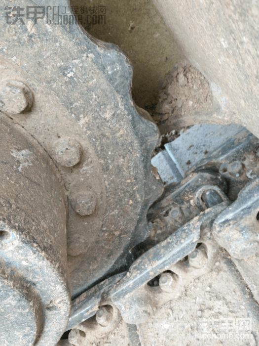

链筋不行了只换齿可以用一个月么

你这驱动齿早就该换了链筒都破了

把履带反个方向 又磨链筒的另一面 不知道会不会掉链子

你想换个齿圈再搞一个月了换?我建议你现在换齿圈,在把磨损的链筒重新压。

链筋不行了不能只换齿圈,这样齿圈会费的更快!我之前就这样搞过只管了一两个月
