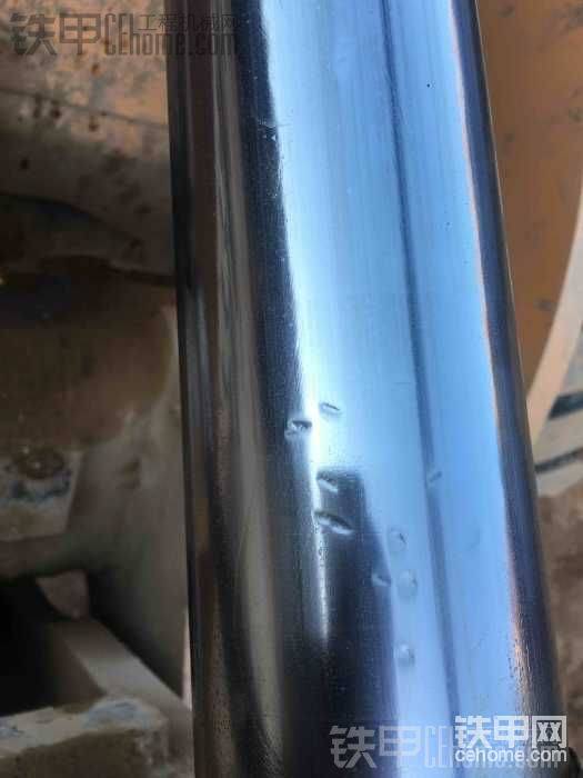

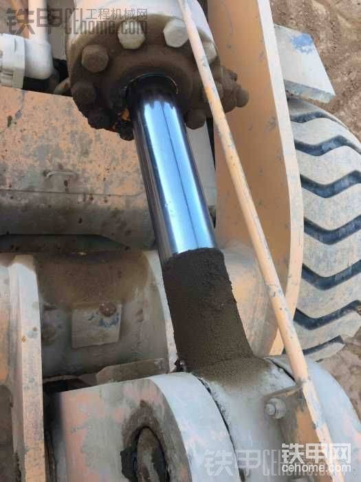

是谁动了我的油缸 不知道换个油封还有救吗?
现代卡特
2017-03-17
不用磨了 上个油封已经把它磨平了
梅州柳工机械-福
2017-03-17
拿砂纸,打磨
现代卡特
2017-03-17
先看下这个换了能用多长时间 再决定换 工矿不是特别累
189****9005
2017-03-17
基本没用,要换活塞杆才能彻底解决!
现代卡特
2017-03-17
前几天刚换了油封
现代卡特
2017-03-17
你说的这种方法值得采用 最佳也省钱
卡特320D2LC
2017-03-17
不用换油缸芯用抛光片抛光滑就行了!轻轻抛就好不能打太深太会漏油
紫色年华
2017-03-17
最好是换个缸芯,镀铬会全部加大缸芯的直径,又会出现油封和缸盖的不配套,在液压件门市可以找到这种缸芯,要多长有多长,加工一下活塞的螺丝扣,焊上前面的销套就OK了。
