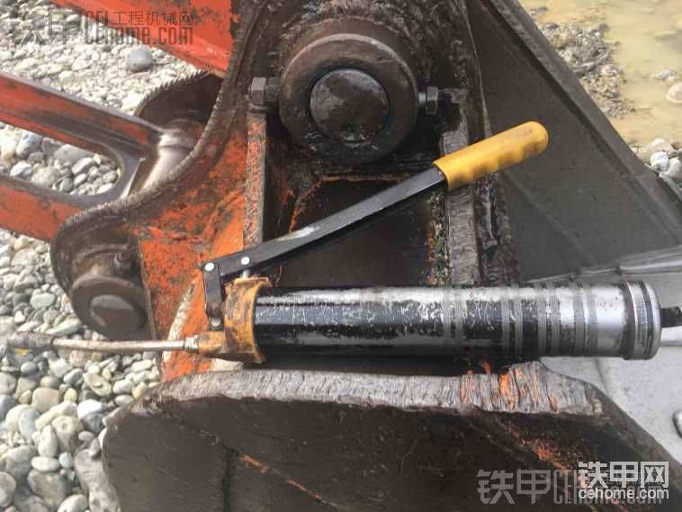

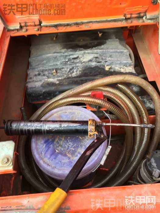

提到黄油枪,机油们绝不陌生,对于工程机械的重要性便不在赘述。今开此贴是为了把多年使用经验总结的一小技巧说给大家,希望对大家有所用处。之前微信公众号推送过有过类似帖子,我看那方法并不是太好,当时我记得还评论过。我今天所说的是黄油枪加满黄油后外面附着黄油清理

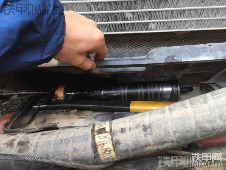

先介绍一下今天“主角”,黄油枪的“栖息地”(挖机是大宇220-9e )买黄油枪的盒子利用 ...

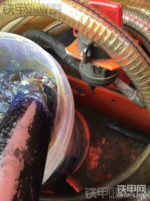

黄油桶放置在电瓶位置,天冷了,现在用的最软的型号

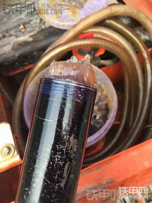

可以看到吸满黄油后周围沾了很多,用竹片装也不可避免会多少沾点,所以用其它办法加装 ...

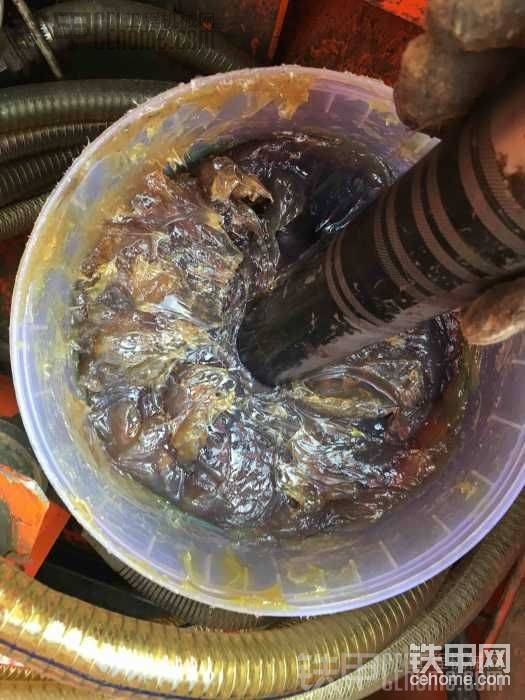

注意,这就是关键的一步,双手拿黄油枪。调整好角度,(主要是看图和理解)一开始可能因 ...
靠上的部分转的干净后再移动黄油枪继续转动刮干净吸油口附近的残余黄油

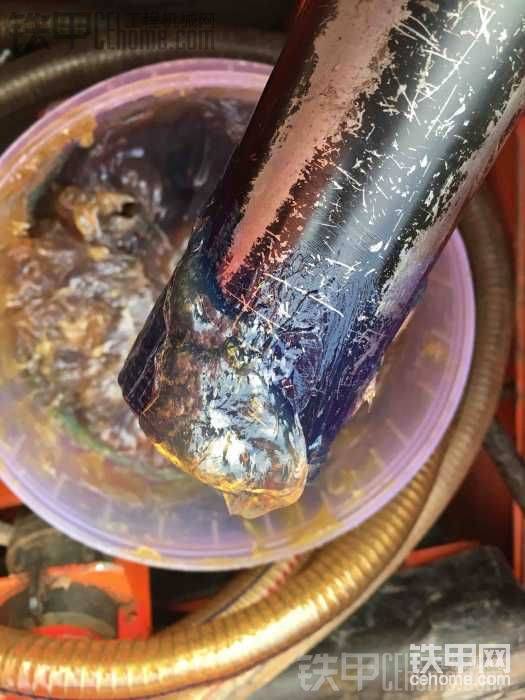

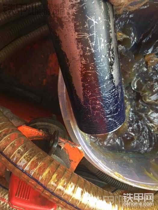

转动一部分后的特写,可以看出明显痕迹
转动一部分后的特写,可以看出明显痕迹

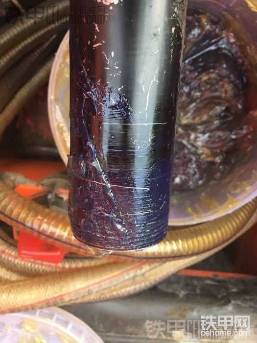

这就刮的差不多了
这就刮的差不多了

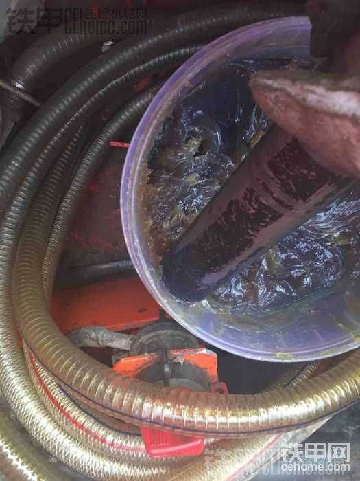

桶边缘的可以直接用枪筒推下去,使得黄油桶壁相对干净
最后旋转完效果图
最后旋转完效果图
开始打黄油咯!~每次这样我从吸取到刮干净一般十秒多点,大概估计的,全程不需要用其它 ...

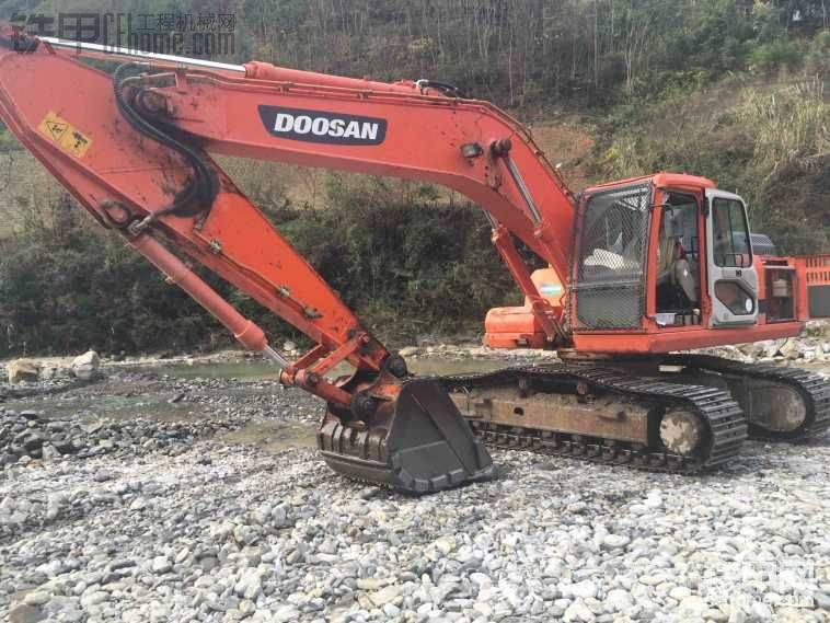

最后来一张全车特写效果图,这是今天在清理河道,漂流用的
