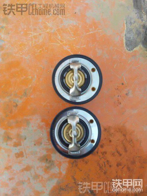

新货到了,
新货到了,
和旧货比较
和旧货比较
反过来
反过来

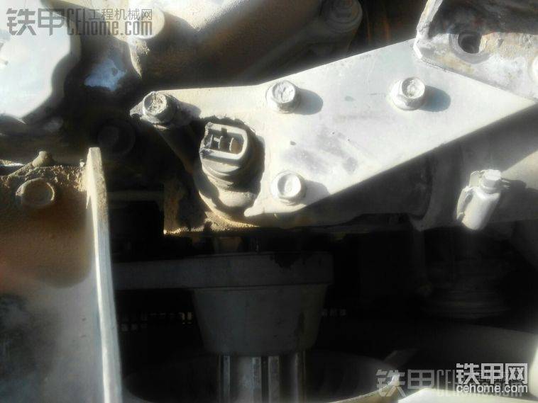

就在这盖板下面,5个12的螺丝,拆掉就行了,盖板那里装过温控开关,给破相了,

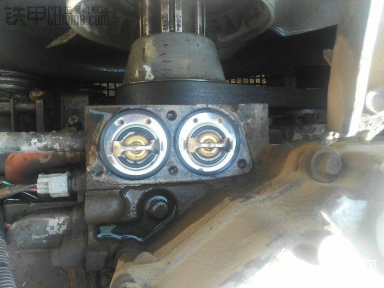

把表面擦干净,先装一个
把表面擦干净,先装一个
两个装上就可以了,最好抹上些密封胶,本来车上有半管胶,当我扭开一看,完了,硬邦邦的,用不成了,
装好,启动车,谢天谢地,不漏,
装好,启动车,谢天谢地,不漏,

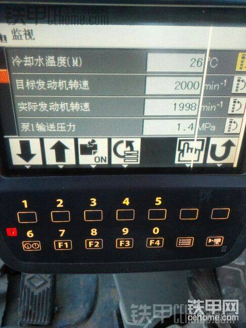

没装之前早上的水温,
没装之前早上的水温,
装上以后的水温,
装上以后的水温,
