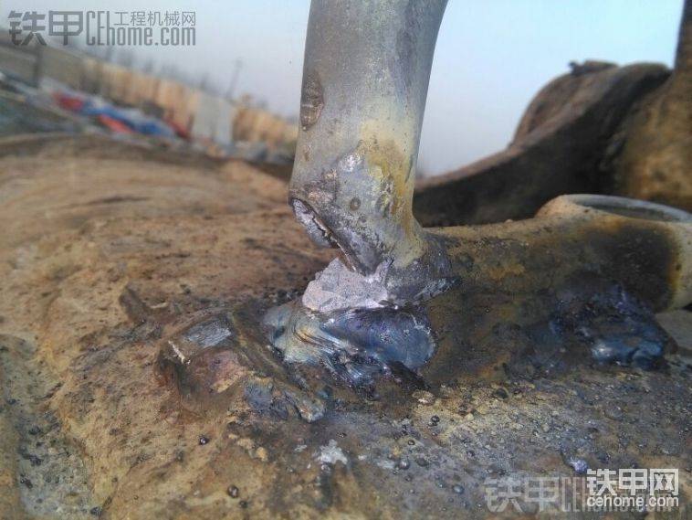

自认为牛的发图来看看
王航
2017-01-01
汽车大梁上的拉车钩最好用
挖机丶小菜鸟
2016-12-16

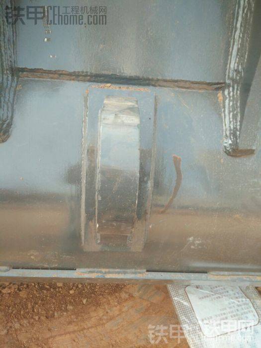

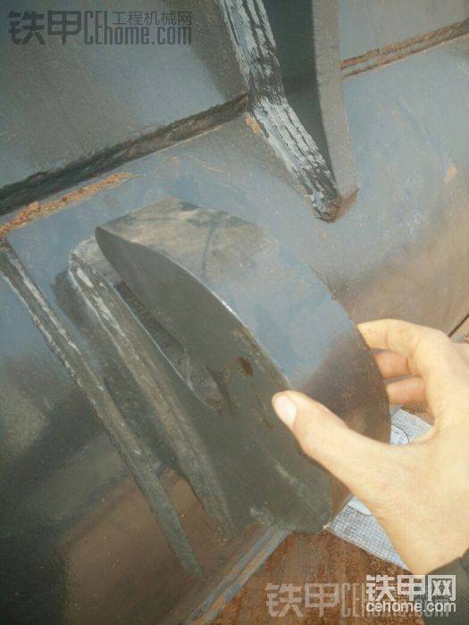

这不断就出鬼了
迷の挖掘男
2016-12-10

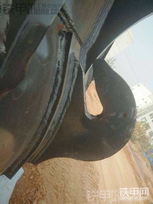

这东西本身就不行,钩子我要24mm刚板割的
现代二手挖机陈
2016-12-10
焊接问题要是拉弯是材质问题
laoge
2016-12-07
到了,你可以参考下这个
铁甲情深
2016-12-06
我焊的个跟你这个差不多少。比你这个还结实点
铁甲情深
2016-12-06
我的钩子一直没用坏过,自己焊的。
落青
2016-12-05
告诉你一个省钱有实用的 搞个链筋就好
qq844273744
2016-11-29
u型环不行 焊口没有开 跟焊条无关 还个别的钩吧
燃烧的寂寞
2016-11-29
用506焊,不要用铁板割的钩子,因为气焊切割的时候温度太高,你那么粗的钩子,割完后已经发软了,就找那种成型的钩子,比如汽车的,让焊工加焊,双面加上下包角焊,自己注意安装钩子时的角度,
