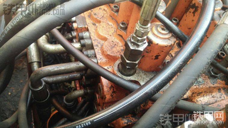

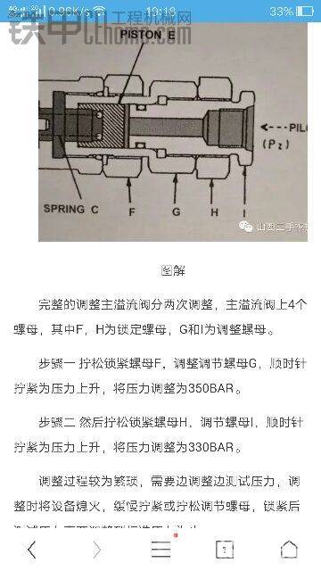

那我该怎样才能知道下面的压力比上面的大?现在 在泵上测出来的压力是330 这330是上面的还是下面的
九零后
2016-11-27
你这个问题问的…如果下面的压力小于上面的油怎么流的过去呢
这个主炮是买副厂的副厂的东西回来都是要自己调整
