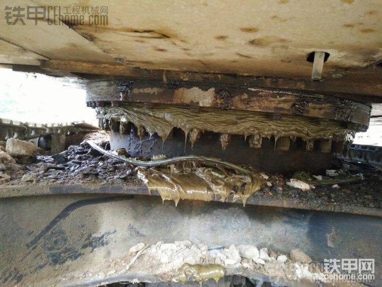

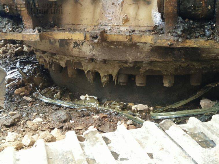

在看了他们说的后 顺便提醒下 旋转马达减速机那一套里的齿轮油也的注意了
丹东铁手
2016-11-26
没几个不漏的看住黄油就好了
WWW挖机小子
2016-11-26
外胶换新的都容易出来!主要是内胶!如果想如看花一两千换!想省钱:用他个三五年整个转盘换也花不了多少两百机都只要七千左右
jywestdw
2016-11-26
无须理会,别打太勤。我1星期才打一次
152****2705
2016-11-26
你那都是小问题了
东哥打鬼子
2016-11-26
黄油打的太勤了,不用管他 上面有个黄油口一个月里面塞两枪黄油就行了
建洋
2016-11-26
这个不影响
二把刀子
2016-11-26
谢谢
钱钱儿哥
2016-11-25
像你这种情况是回转支撑的胶条坏了,可以把胶条换了,这个时间久了会让回转支撑的间隙变大,还有就是,你哪一天没注意到的话,转盘齿有可能打缺,也影响立轴齿,工时费也就3000-3500材料费8000-1000,如果是用吊车的话,费用1500-2000,用千斤顶不怎么安全
