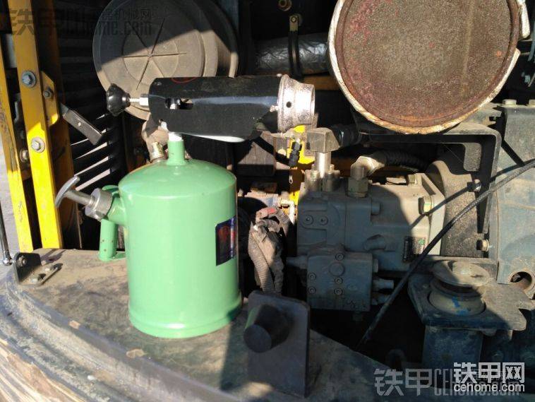

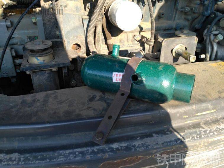

这个就是成品的土锅炉,得用喷灯加热,在货车底盘下安装,出口可以加热油底壳,出水管接在机体小循环位置

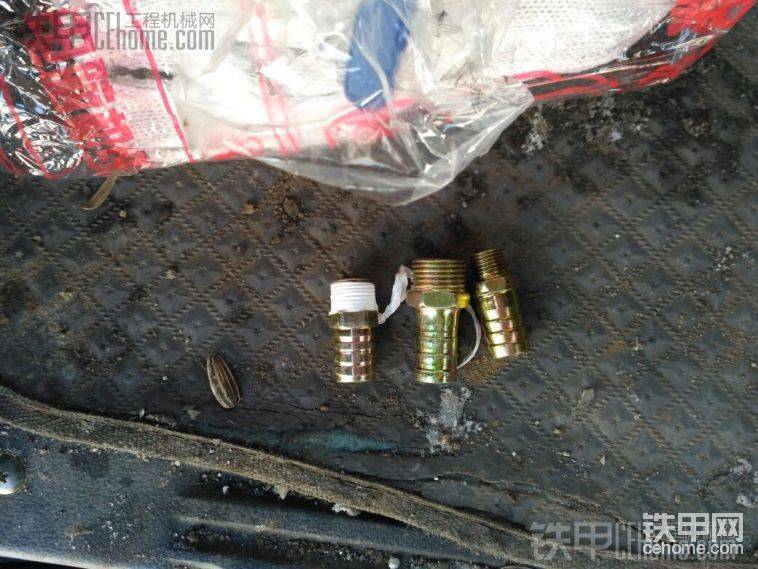

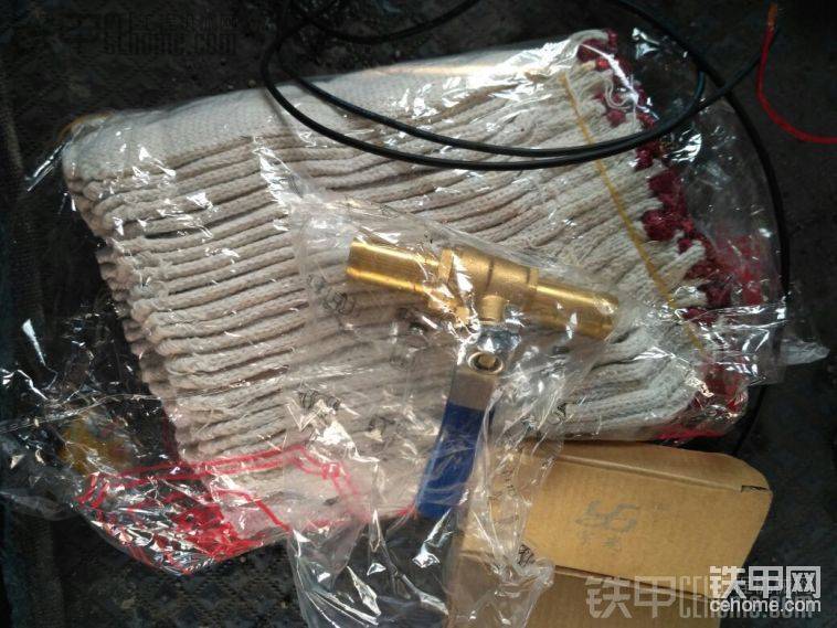

接管路的丝管,有各种型号,肯定能接上

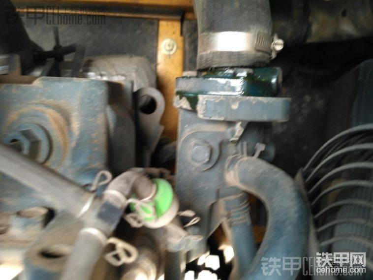

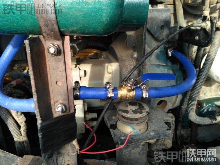

上管接在节温器附近的丝堵上,下管可以接机体放水口,有的机体有丝堵也行,都没有的话就得在暖风的上下水管接三通走水
水路开关,其实没有也可以,不过暖风水温会略有些低,最好接上
微型水泵,土锅炉在货车安装时基本都没有,加上可以加快循环,没有也能通过液体的对流实现循环,不过时间长点

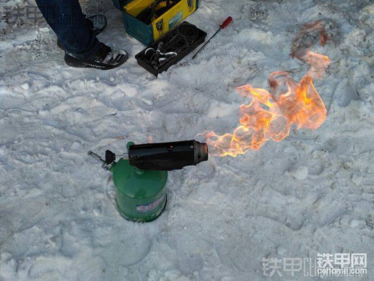

喷灯,寒季出车必备,车坏了可以取暖,可以照明

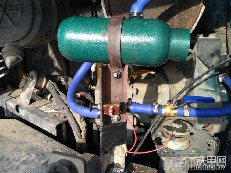

比对位置焊支架,要和喷灯出火口一齐,喷灯一放就行了,基本压足气压,一次不用动就可以把车启动着

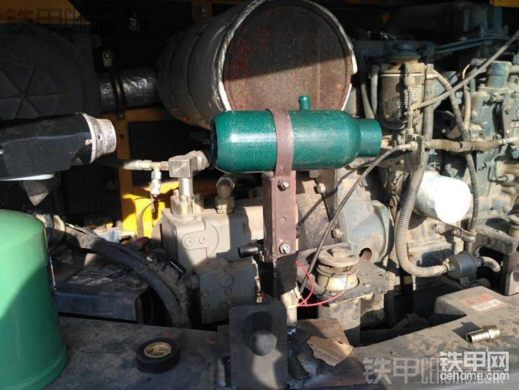

固定水泵,用胶布缠的,最好勒死狗固定,微型水泵没有支架,缠上防止晃动
固定好锅炉后先接下水管路,丝堵拧下来直接拧丝管就行,不用放水,再不打开水箱盖得情况下淌不多少防冻液

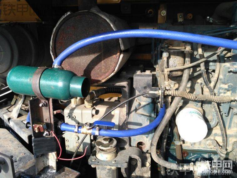

接水路开关,接水泵电源,直接电瓶取电,无需打开钥匙开关就可以工作
上水管接在节温器附近的丝堵上

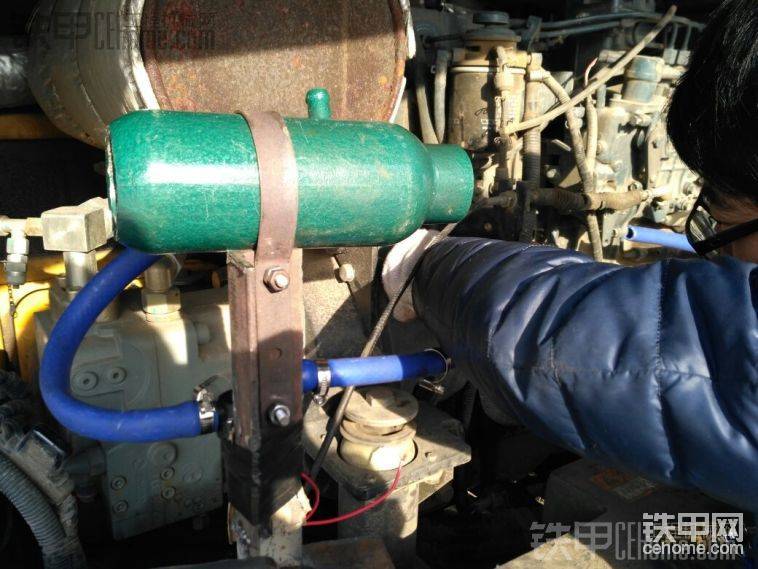

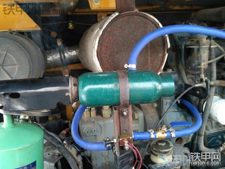

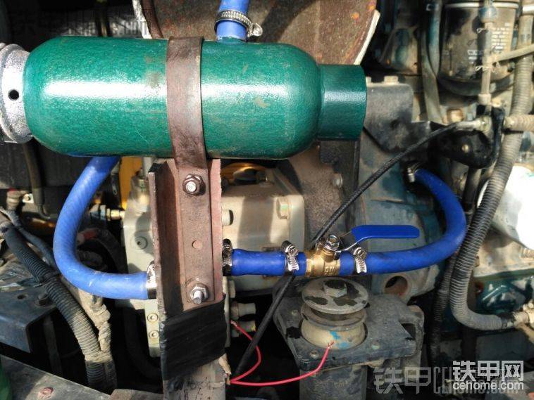

安装完的全景,挺简单的
启动喷灯试火,打开水泵,能感觉管路有压力,出水口温度升高
总体来说虽是土办法,不过效果还是挺实用的,主要是省钱啊,全套下来正好三百,这一冬省的搭车钱都不至,主要是暖车启动节省车,对车也有好处,适合柴油车改装
